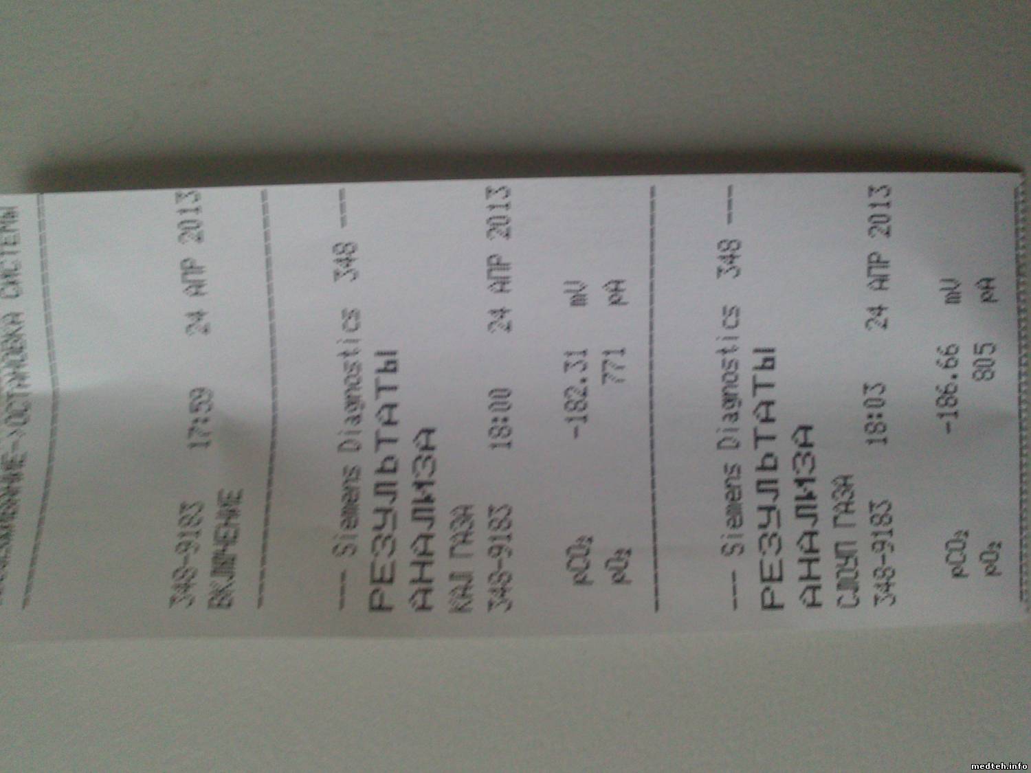

И у меня образовалась проблема с этим прибором: анализатор не калибрует электрод pO2 и рСО2. Все электроды новые, баллоны тоже. При калибровке газов для pO2 ничего не выдает, только прочерк (---), а для рСО2 вроде нормально 35,5 mm.hg. Со слоупом газов появляются проблемы и у рСО2 (32 mm.hg),а для рО2 также ничего не выдает, только прочерк. После измерительного блока до насоса газ есть (появляются пузырики в подставленной пробирке). Все клапаны проверил и поменял (снял с другого прибора). Прибор 2010 г., работал круглосуточно. Трубки тоже более-менее. В тесте обнаружения ошибок выдает удовлетворительные результаты (вложен файл). Может я что-то упустил?
yusmileДата: Пятница, 26.Апр.2013, 01:25 | Сообщение # 29
У вас сообщений: 84
инженер-электроник
Сыктывкар
4411com, все очень похоже на первый пост в этой теме.
Судя по описанию проблемы напрашивается неисправность второй группы клапанов, скорее всего травит газ (плохо закрываются клапаны). Проверить можно по очереди отвинчивая газовые баллоны при проверке газов или калибровке. (перед проверкой необходимо проверить поток из пробоотборника с подключенной трубкой насоса, если будет забирать воду -> все что показывает при калибровке смесь воздуха с калибровочными газами и следует посмотреть что не дает достаточного потока) Например: запускаем калибровку по 2-м точкам, перед первой точкой отвинчиваем 2-й газ смотрим что показывает, перед второй точкой отвинчиваем 1-й газ смотрим, возможно придется повторить 2 раза так как прибор должен подстроиться после предыдущих проблемных спутанных калибровок. При этом во время каждой точки обязательно проверяем пузырьки из пробоотборника. Как только проверите сразу все встанет на свои места. Если в итоге калибровка пройдет - проблема в клапанах. Если нет, то необходимо обратить внимание на поведение показаний при вышеописанной процедуре. Если значения на первой и второй точках все так-же непонятны, то можно провести такую же процедуру но с тестом обоих газов по очереди и наблюдать за показаниями напряжения должны быть в пределах описанного в руководстве и разница между ними (точками) тоже должна укладываться. В итоге найдете либо неисправный клапан, либо негерметичность. В любом случае поймете куда дальше двигаться =).
4411comДата: Пятница, 26.Апр.2013, 17:58 | Сообщение # 30
У вас сообщений: 66
Ярославль
Yusmile, спасибо за развернутый ответ. Но пока я не могу найти причину. Возможно проблема с газом из черного баллона. Отключал баллоны по очереди, при отключения черного разницы в результатах вообще не было. С двумя баллонами стал проходить калибровку по газам (калибровку походит даже без баллонов, просто по воздуху, видимо), а вот со слоуп проблема осталась, у рСО2 - 4 mm.hg (падает до ---), а у рО2 - 135 mm.hg. Во время калибровке по газам проверил, что пузырьки из пробоотборника идут, а вот при слоуп пузырьков нет, похоже газ не доходит. Где может быть потеря не понимаю. Пары клапанов все заменил от другого прибора, думаю дело не в них.
Не очень понял что надо сделать.

yusmileДата: Суббота, 27.Апр.2013, 11:56 | Сообщение # 31
У вас сообщений: 84
инженер-электроник
Сыктывкар
4411com, это уже кое что =) желательно проверить напряжение на открытие каждого клапана. Если один газ проходит до пробоотборника, а второй нет, будем искать где он "застревает".
1. в клапане (напряжение на открытие)
2. идет ли газ в каждой трубке до клапанов (если нет то либо засорения, либо смотрим регулятор)
если оба газа входят в прибор (в клапаны) и один из них не выходит, значит где то он застрял в клапанах =)
4411comДата: Воскресенье, 28.Апр.2013, 20:01 | Сообщение # 32
У вас сообщений: 66
Ярославль
yusmile, огромное спасибо! Как Вы и говорили, проблема оказалась трубке от черного баллона. Забилась чем-то и газ не проходил. Взял трубку от другого прибора и все заработало. Теперь вопрос как эту трубку "вылечить", у нее очень маленькое отверстие.

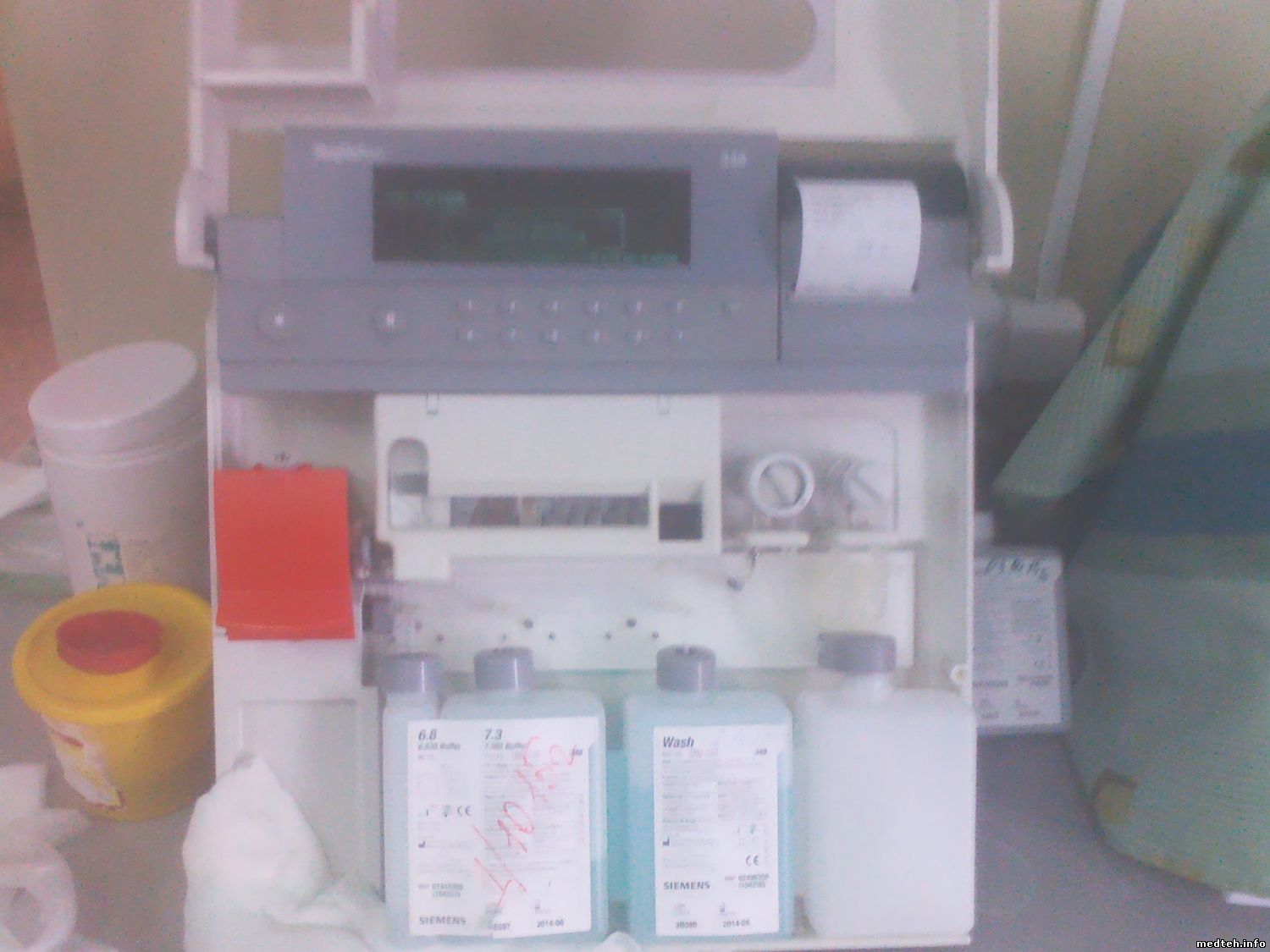

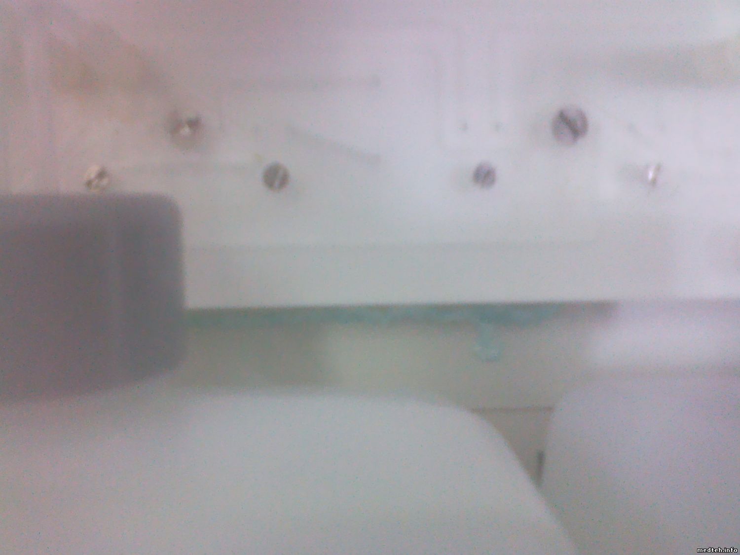

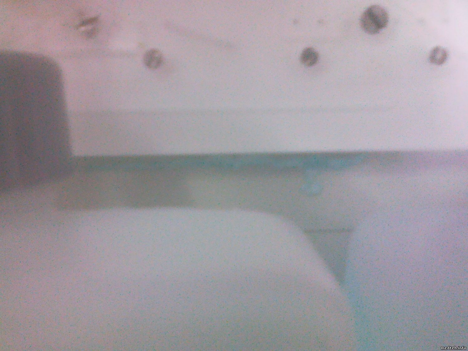

пишет недостаточно промывающего раствора , флакон моющего за 3 дня высасывает, за флаконами, на стенке, сплошные засохшие подтеки скорее моющего,голубые (за флаконом с растворами особенно много), под аппаратном тряпочка. В общем моющий где адово бежит Есть фотки. Как к нему подступится не знаю, боюся открыть газовые магистрали при разборке.
AlexiumДата: Среда, 14.Окт.2015, 08:39 | Сообщение # 38
GHOST_J_D, откручиваете манифолд, перебираете клапан подачи моющего, заменяете силиконовые манжеты на трубках моющего. Инспектируете манифолд на предмет утечек.
