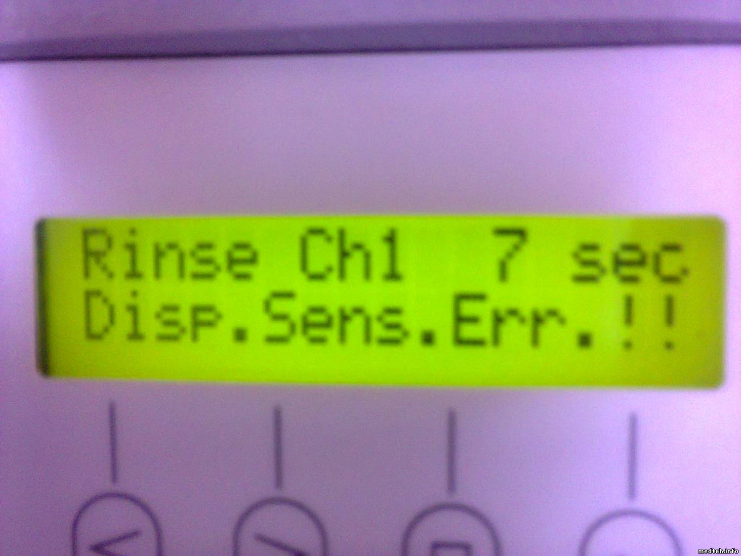

alex3108Дата: Четверг, 16.Янв.2014, 06:45 | Сообщение # 1
врач-лаборант
Шымкент
нужна срочная помощь kudalex3108@mail.ru
Мужики, не в тему, НО ВАЖНО !!! Вы там когда с мембранами и шлангами ковыряетесь, помните, ЧТО по ним при работе вошера прокачивается.

son27Дата: Пятница, 17.Янв.2014, 08:40 | Сообщение # 2
У вас сообщений: 66
В
неисправность оптопары на дисперсионном насосе, может жидкость попала на нее(промыть, прочистить), может сама оптопара неисправна, если жидкость попала надо искать откуда и устранять
alex3108Дата: Пятница, 17.Янв.2014, 08:45 | Сообщение # 3
врач-лаборант
Шымкент
а где она находится?
son27Дата: Пятница, 17.Янв.2014, 08:57 | Сообщение # 4
У вас сообщений: 66
В
Переворачиваешь прибор там два насоса, один дисперсионный(то есть разливает) другой аспирационный (т.е. отсасывает) вот на том у которого есть колесо с прорезями, которые и считает оптопара (скорость вращения определяется) тебе и нужен.
alex3108Дата: Пятница, 17.Янв.2014, 09:02 | Сообщение # 5
врач-лаборант
Шымкент
ну вроде на вид это колесико нормальное,чистое! все разобрал,промыл,прочистил! если заменить,примерно какая цена у него?
son27Дата: Пятница, 17.Янв.2014, 09:10 | Сообщение # 6
У вас сообщений: 66
В
Еще раз, тебе нужно не колесико а датчик (оптопара). у вас в Казахстане есть представители Текан, вот у них про цены и узнай. такая же оптопара есть на движении коретки, можно перекинуть, чтобы определить неисправность, они одинаковы. где она по разъемам посмотришь, они соседние на плате с оптопарой дисп. насоса.
alex3108Дата: Пятница, 17.Янв.2014, 09:28 | Сообщение # 7
врач-лаборант
Шымкент
на этом датчике были налеты,почистил! Благодарю за помощь!!!!!!
