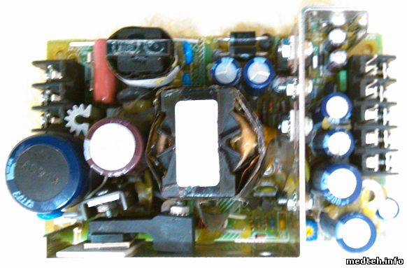

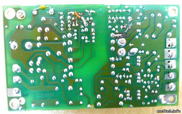

rodnmuzvnДата: Среда, 22.Янв.2014, 15:16 | Сообщение # 5
У вас сообщений: 216
инженер по медоборудованию
Здравствуйте. Прикладываю фото со стороны навесных элементов и со стороны печатных дорожек.
Не знаю, что это даст, ведь схемы все равно нет. Перечисляю снизу слева направо: (первичная высоковольтная часть) над зажимом транзистора мощный диод, полевой тран-р под зажимом — 2SK2765 (на плате виден конденсатор, был ранее подпаян к выводам полевика и вместе с ними впаян в плату), под креплением тран-ра (на фото не виден) —2PN2222A, (вторичная низковольтная часть) — последовательно расположены MPS14A, PN2907A, TL431AC.
Странно то, что в 2006 году мы получили этот инкубатор и французский термостат (по программе). А другие не получили или у остальных они не ломались. Интересует вопрос, специально ли использованы раздельные шины +12В/3А и +12В/1А. Или все же можно один +12В, с большим запасом по току. Либо для инкубатора взяли имеющийся блок питания и изготовили инкубатор на его основе. Место позволяет, можно было бы обойтись одним БП от компьютера, правда, шина -12В в компьютере не очень мощная.
Сообщение отредактировал rodnmuzvn - Среда, 22.Янв.2014, 15:21
solo46Дата: Четверг, 23.Янв.2014, 15:21 | Сообщение # 6
У вас сообщений: 140
инженер-электронщик
Курск
Цитата rodnmuzvn ()
TL431AC контролирует цепь +5В
Подайте от отдельного источника ,постепенно повышая напряжение до 5в, на цепь 5 вольт БП и посмотрите на каком напряжении "откроется"TL431AC. И 12В на + 12в(3А).
