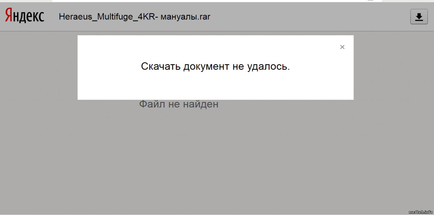

Спасибо, но файл не удаётся скачать.

serviceman, Прямая ссылка качай на комп стрелочка тама

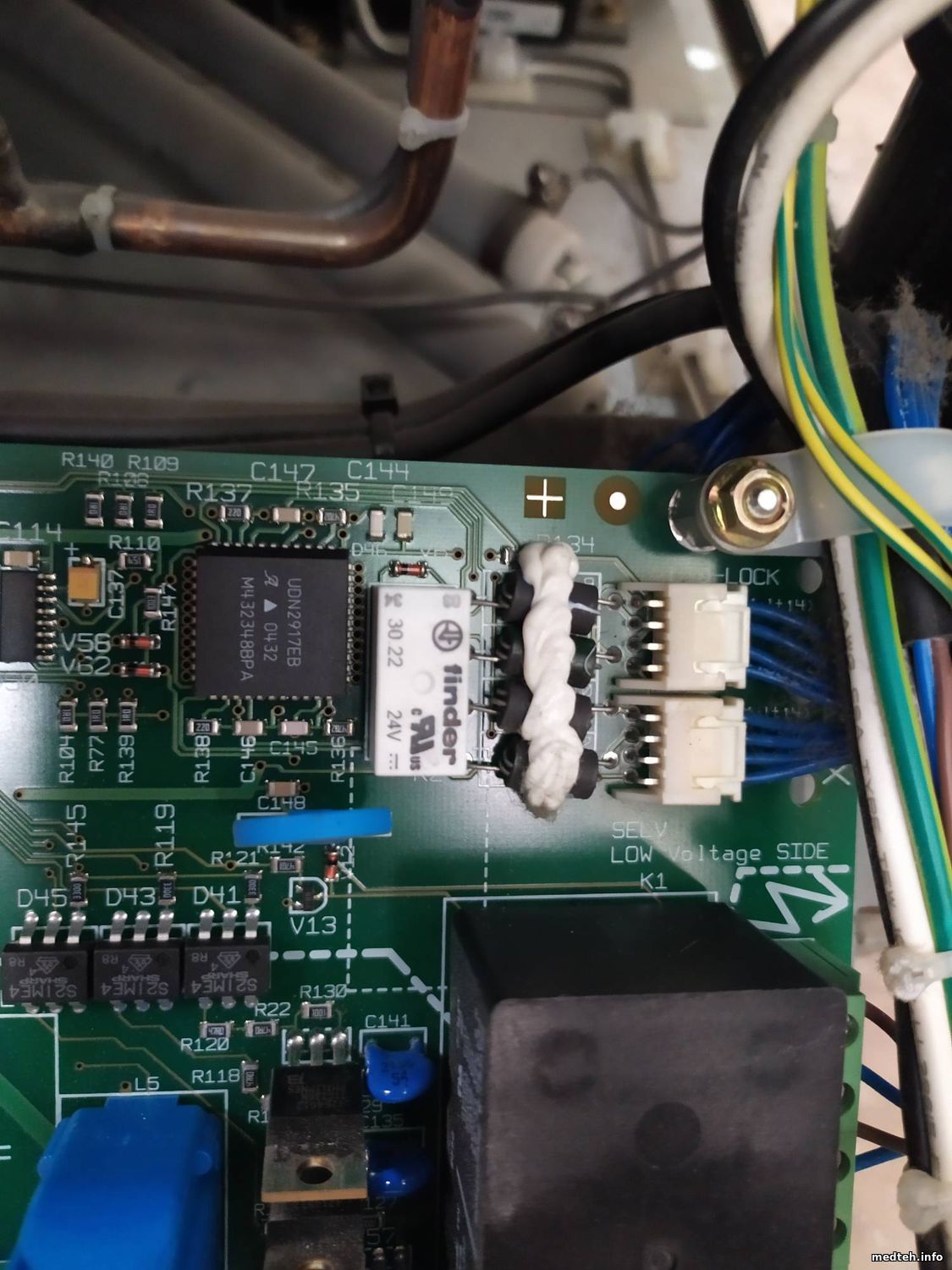

Забыл описать решение моей проблемы с замками.
У меня проблема оказалась с реле управления замками. Оно одно на два замка.
Заказал на Чип и Дип аналогичную, заменил.

artemxДата: Среда, 18.Сен.2024, 09:38 | Сообщение # 26
Мастер по ремонту технологического
Скиньте, пожалуйста, схему на почту: artem-pleshevenkov@yandex.ru
serviceman, подскажите, пожалуйста, вот это белое реле у Вас из строя вышло?
Какие ключи обычно менять нужно?
Если есть схема, поделитесь, пожалуйста.
