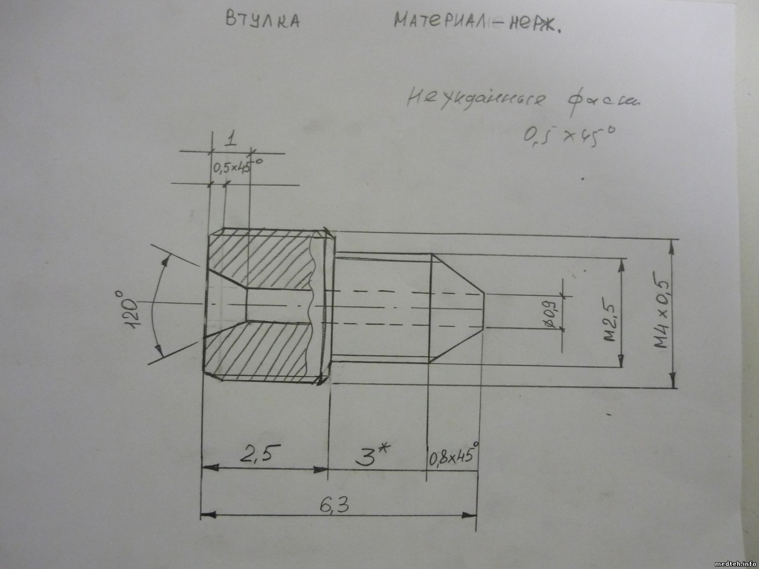

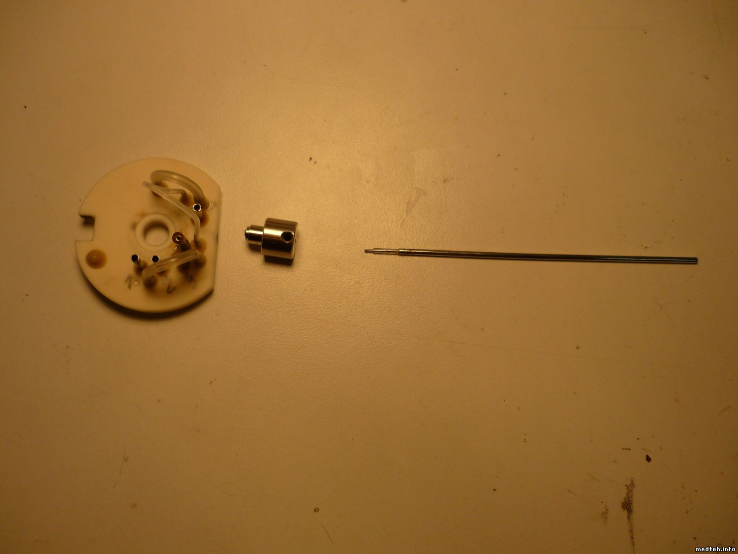

AlexiumДата: Среда, 25.Июн.2014, 12:28 | Сообщение # 11

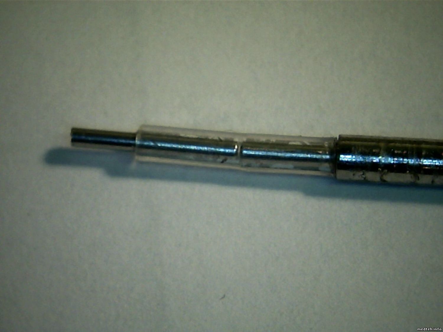

Цитата Сержант ()
По моему это какая то самодельщина не предусмотренная заводом- изготовителем.
По виду сломан коннектор пробозаборника в shear valve - этот кусок в трубке пробозаборника от неё.
СержантДата: Среда, 25.Июн.2014, 15:42 | Сообщение # 12
У вас сообщений: 105
Инженер по ремонту
Alexium если я правильно думаю то коннектор - это трубка более меньшего диаметра на конце иглы. Ездили в Москву в Sysmex - нам обещали продать.
У нас вообще история интересная была. Медики сломали пополам втулку, которая одним концом сидит в этом Valve, на другой конец резьбы накручивается цилиндрический держатель иглы. Выточили, вклеили. Всё вроде нормально. А иголка вот такая как на фото. Чертёж втулки на всякий случай прикреплю - может кому пригодится.
Сообщение отредактировал Сержант - Среда, 25.Июн.2014, 15:50
AlexiumДата: Среда, 25.Июн.2014, 16:31 | Сообщение # 13
Картинки - -----
Needle.pdf (157.7 Kb) · needle2.pdf (103.8 Kb)
СержантДата: Четверг, 26.Июн.2014, 09:18 | Сообщение # 14
Инженер по ремонту
Спасибо. Вроде похоже.

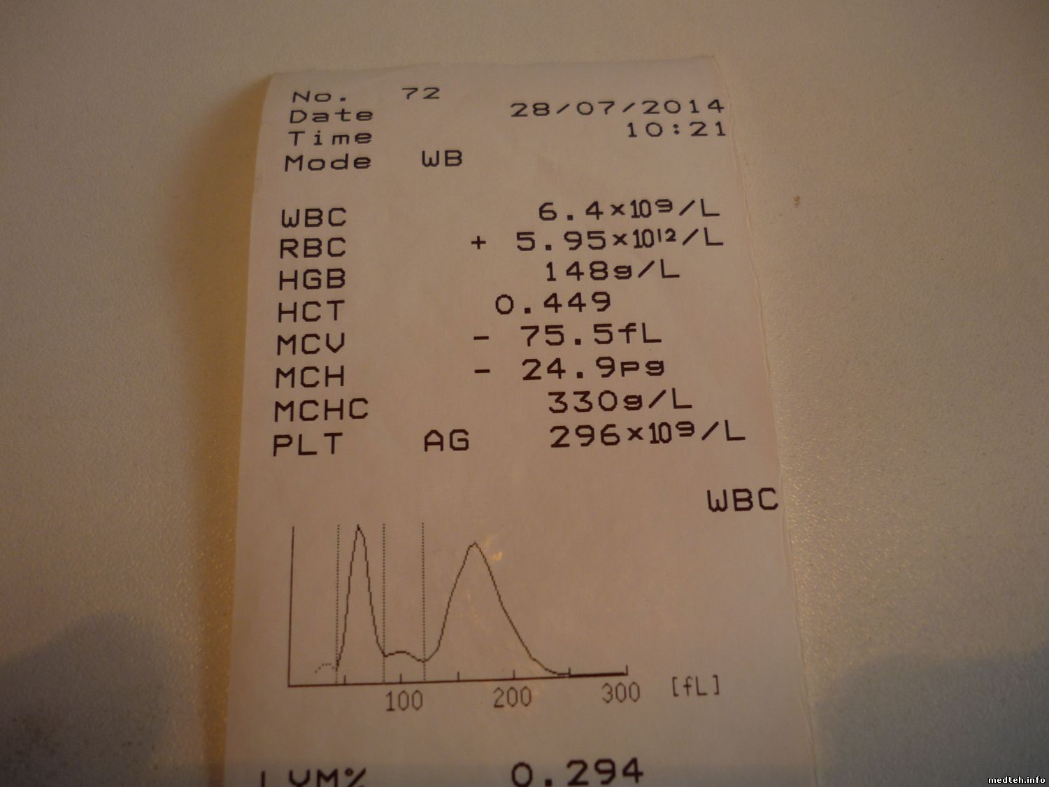

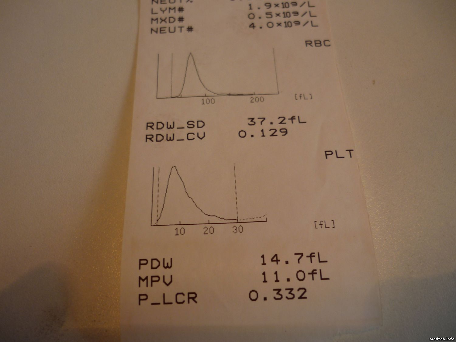

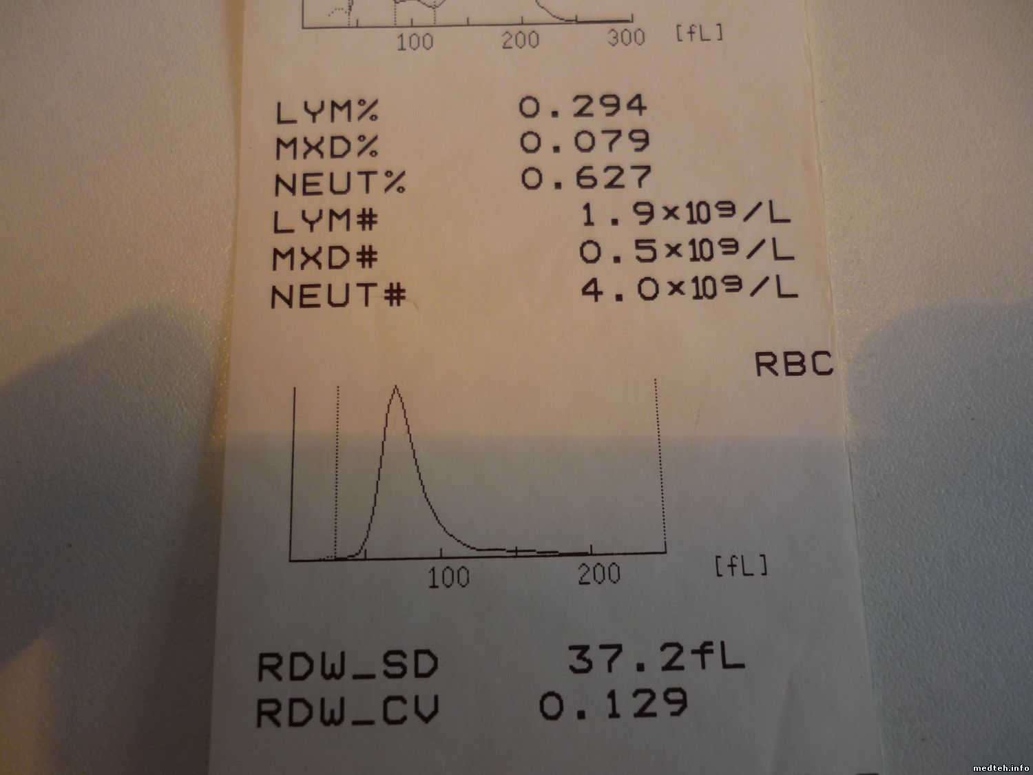

Коллеги добрый день! Всплыла неисправность, скорее неточность . Прибор завышает показания RBC - Эритроциты.Камеры промыты. трубки тоже. Остальные параметры в норме. Увеличение где то на 20 %.
zx19Дата: Среда, 16.Июл.2014, 07:58 | Сообщение # 17
Сержант, дальше можно будет разговаривать только после фото распечатки КК с гистограммами!
СержантДата: Понедельник, 28.Июл.2014, 13:15 | Сообщение # 18
Инженер по ремонту
Гистограммы реального анализа крови во вложении. По КК вопросов нет. И ещё одно наблюдение - после ввода пустой пробы прибор вроде бы как промывается и эритроциты во время проведения первого после пустой пробы анализа показывает правильно. Затем идёт постепенное повышение, как будто они накапливаются где то - не вымываются....

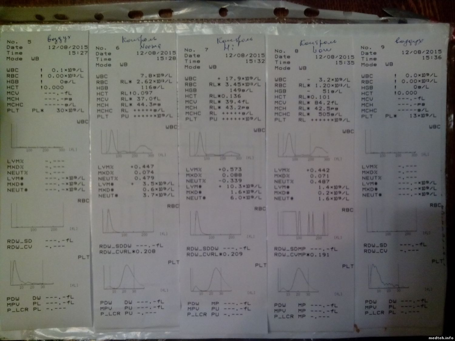

Подскажите, плз, в какую сторону смотреть. Аппарат занижает RBC примерно на 1.3 и выдает звездочку. С тромбоцитами напряг. По воздуху показывает нули (маленько фон по тромбоцитам). Апертура и SRV помыты.
Сообщение отредактировал AKir - Понедельник, 24.Авг.2015, 21:19
zx19Дата: Понедельник, 24.Авг.2015, 23:40 | Сообщение # 40
В сторону отвалившегося электрода или гидравлики плохой.
