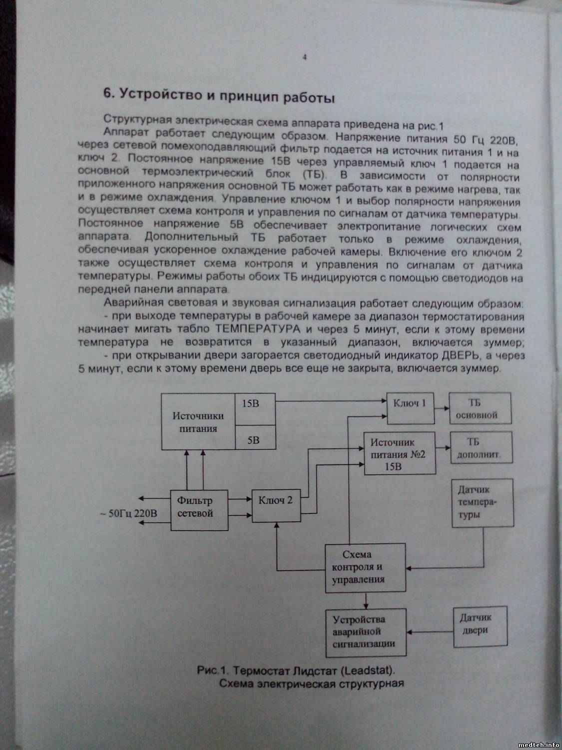

Здравствуйте случилось такая проблема, Термостат для хранения тромбоцитов перестал работать при включении загораются сегменты ( все восьмерки) и больше ничего, есть мысли, что контроллер (на плате управления) сгорел может кто то с таким сталкивался подскажите пожалуйста как исправили. Если вдруг у кого то есть по нему сервисный мануал или электрическая принципиальная поделитесь пожалуйста. У меня есть тока паспорт по эксплуатации (одно фото выкладываю со структурной схемой). Заранее благодарен!

проверьте напряжения на источниках питания ( отключив от нагрузки )
- замените на подобное . сейчас много термоуправляющих контроллеров. железо есть - автоматику соберите из того что есть вокруг . очевидно , что контроллер там сторонний.
или можно у них купить.
