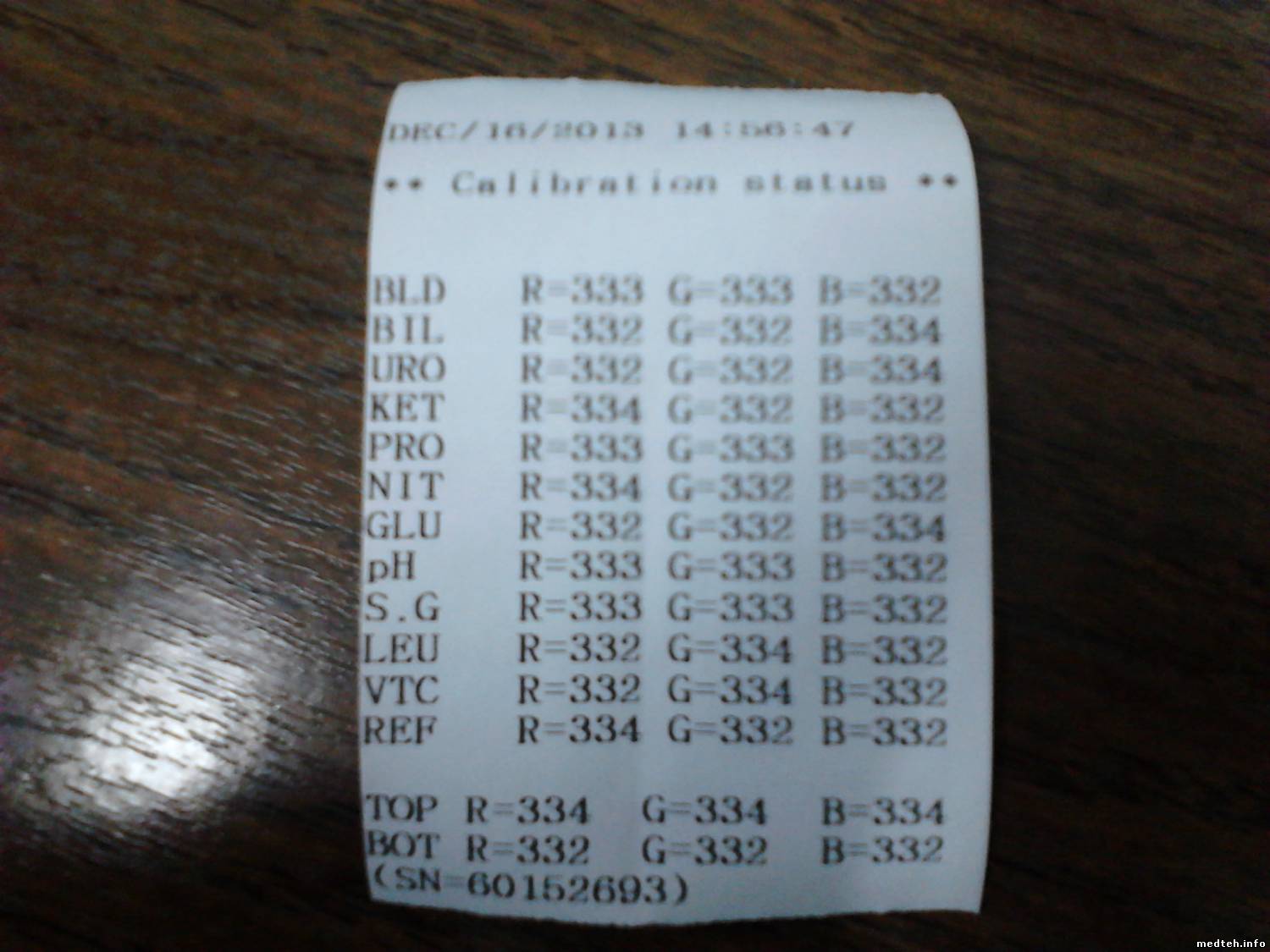

Доброго времени суток.
Аналогичный урометер работает, по белой полоске калибровка проходит, но при измерении мочи, даже нормы, показывает ~75 лейкоцитов. Считыватель снимали и обрабатывали спиртом, не помогло.
У кого-нибудь были/есть подобные проблемы?
zx19Дата: Вторник, 17.Дек.2013, 08:48 | Сообщение # 5
А что показывает полоска?
biologistДата: Вторник, 17.Дек.2013, 11:20 | Сообщение # 6
научный сотрудник
Пущино
Белая полоска.
4ertДата: Понедельник, 30.Дек.2013, 10:15 | Сообщение # 7
Были проблемы с этим анализатором:
1) перегоревший блок питания - 1шт. напряжение на выходе 4-6 вольт вместо положенных 12.
2) не рабочая кнопка включения 1шт., проверка показала что китайско-корейскиая пайка не выдержала нагрузок. помогла пропайка контактов.
3) завышение лейкоцитов - детская болезнь, наряду с излишне большим удельным весом. чаще всего это бывает связанно с загрязнением оптического элемента. помогает разбор и протирка его спиртом+сухой ветошью. так же бывают бракованные полоски. глазами если сравнить с баночкой сколько выходит? На калибровку можно не смотреть, если там пару капель непонятно чего попало, то она будет в порядке, а результаты - нет unknown
Так же можно подвиуть диапазоны измерения для каждого отдельного параметра.
