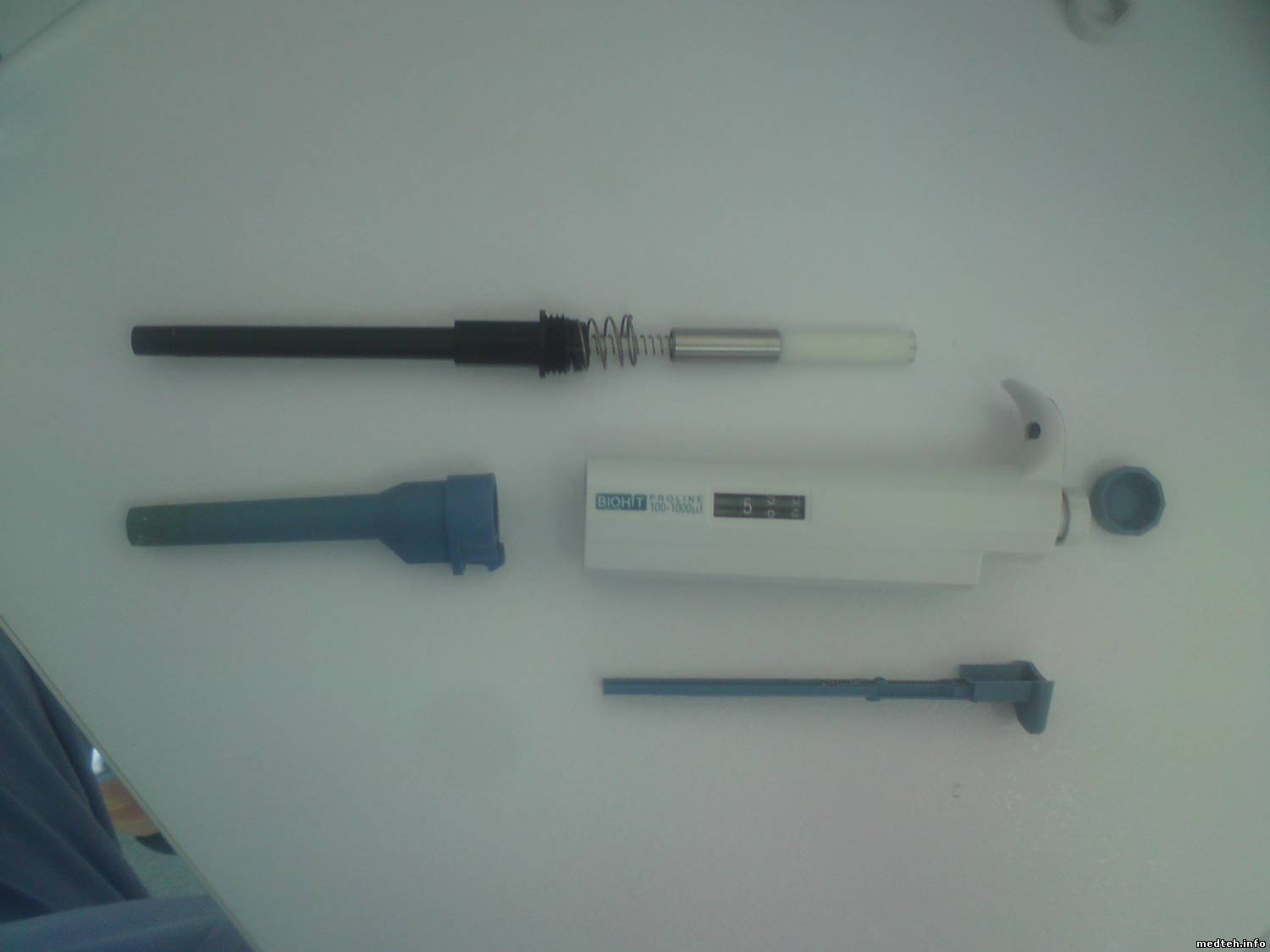

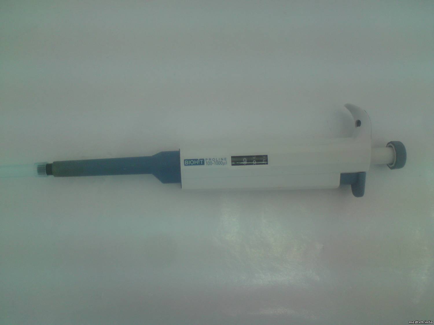

Не рабртает трещетка фиксирующая ручку изменения объёма.
Вот он в сборе:
До сих пор удалось разобрать:
Ну, ещё откручивается калибровочная гайка под ручкой-кнопкой, но ничто не говорит о намерении хотеть разбираться дальше!
Как извлечь механизм с цифрами не поломав?
Сообщение отредактировал mykbor - Вторник, 17.Сен.2013, 11:28
zx19Дата: Вторник, 17.Сен.2013, 13:22 | Сообщение # 2
Очень просто-его оттуда нужно выдрать. Только это ничего не даст, ибо он сломан навсегда.
VovchickДата: Вторник, 17.Сен.2013, 17:14 | Сообщение # 3
У вас сообщений: 273
Ой, это же тоже медтехника))
В общем, у нас в лаборатории (в НИИ) такой же дозатор есть. И у него практически полностью сгнили пружинки (их на 2й фотке тут хорошо видно), а в остальном мне всё нравится. Не подскажите, где их можно бюджетно достать? Biohit обслуживание предлагает провести примерно за 1к евро. Но за две пружинки как-то многовато.

У нас такая же проблема с этим дозатором, сломалась трещетка, разобрать не смог. ireful Будем списывать.

jenyxsaДата: Четверг, 10.Мар.2016, 16:44 | Сообщение # 8
У вас сообщений: 21
Харьков
а у меня получилось разобрать. Нужно сильнее потянуть за кнопку забора в обратном напрвлении. Потом притянув пружину вытянуть стопорное кольцо белого цвета.

jenyxsaДата: Четверг, 10.Мар.2016, 16:47 | Сообщение # 9
У вас сообщений: 21
Харьков
только толку от этого НОЛЬ! Фиксатор сломан, кулибничать не стоит, да и при сборке настроить не получилось!

jonn84Дата: Понедельник, 14.Мар.2016, 09:53 | Сообщение # 10
У вас сообщений: 37
ingener
kenig
Стоимость его такая же как и стоимость самого дозатора, поэтому списывайте и покупайте новый дозатор.
