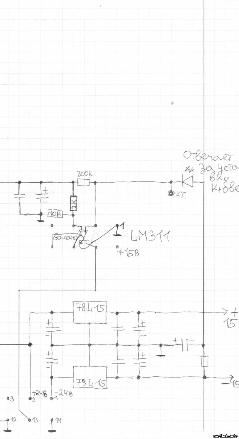

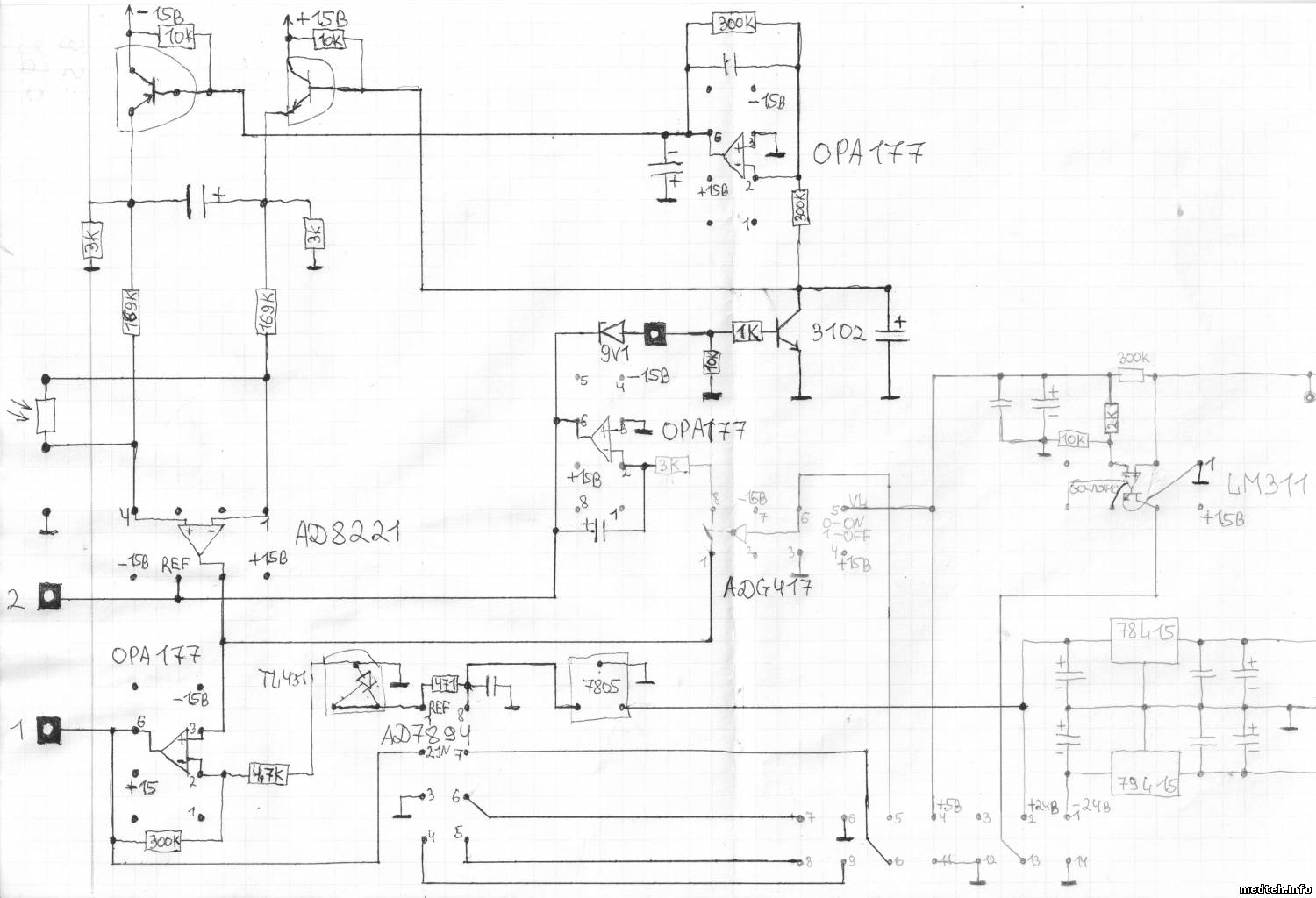

Вот сломался концентратомер КН-2м. Писал Плохой сигнал! Измерения невозможны.
Нарисовал схему, с предуселителя, выкладываю, может кому пригодится.
Проблема была в конденсаторе интегратора, который выдавал опорное напряжение на AD8221.
