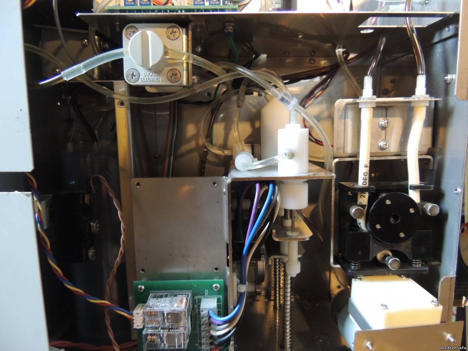

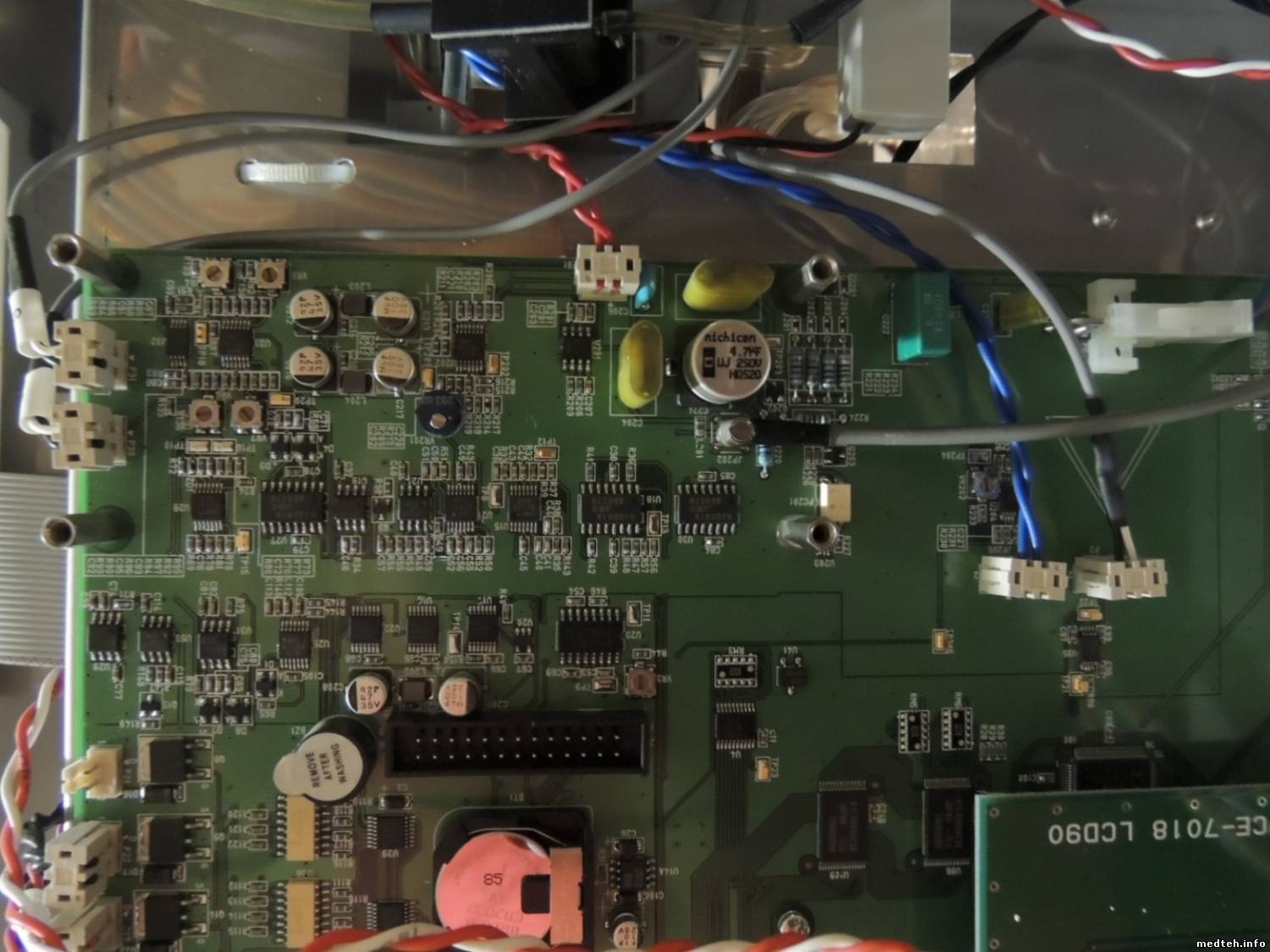

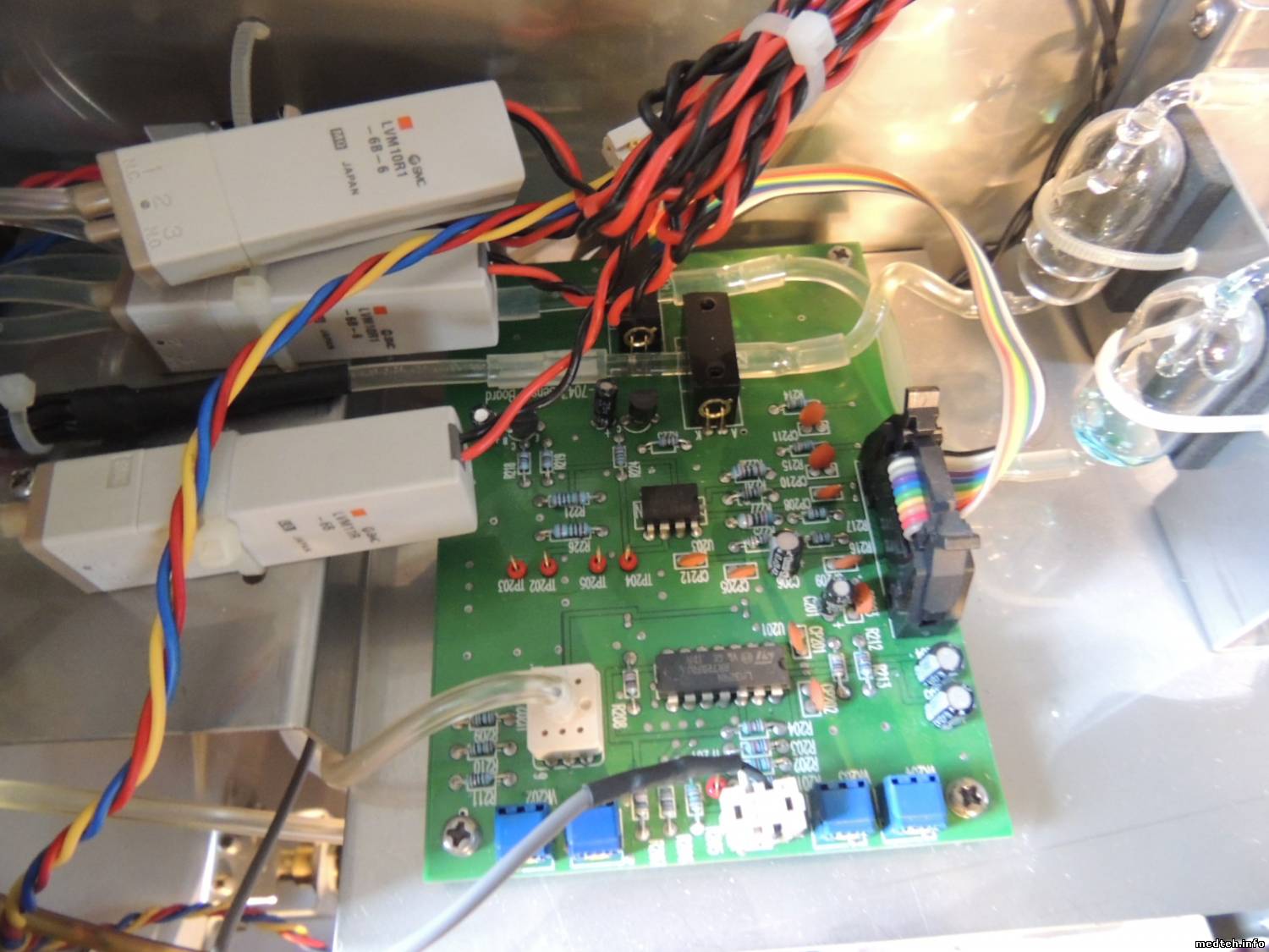

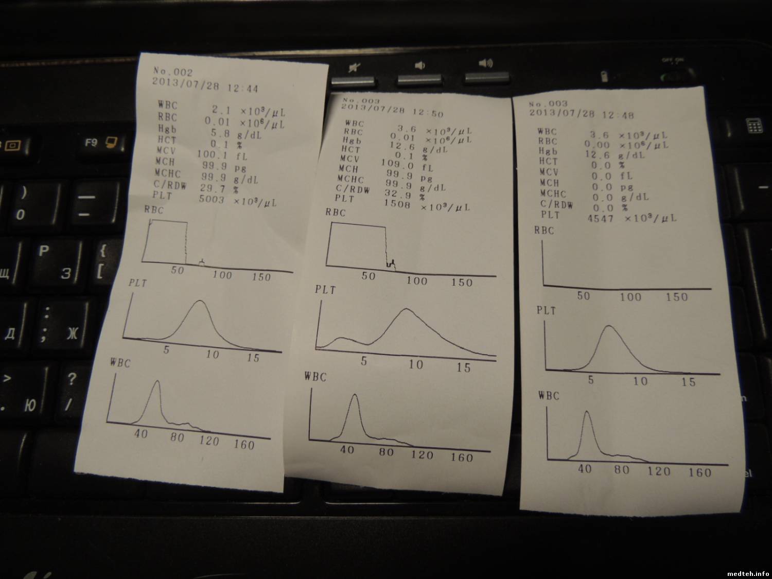

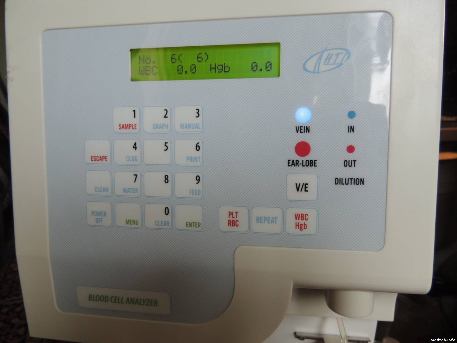

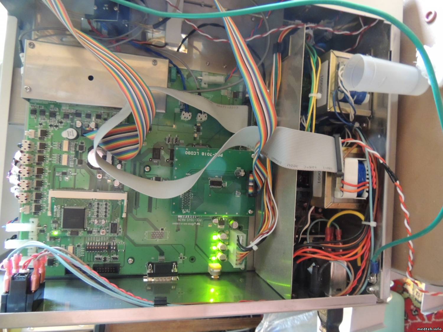

Доброго всем дня ! столкнулся впервые с полуавтоматом HTI PCE-90 он же как я понял MicroCC 9 - Совсем не считает RBC и по PLT дикие цифры в районе неск тысяч или вообще 9999. Лейкоциты занижает , но все же цифры есть... Аппертура в микроскоп целая, вакуум в норме, кабели трубки , клапана проверил... Может есть у кого сервисник от сего чуда? Вроде похоже на ERMA но есть некоторые отличия в гидравлике так что эрмовый мануал без пользы , плюс не нашел волюметрическую трубку))
Прикладываю фото аппарата и распечатки результатов кк норма и низкий уровень... На дилюенте рисовать гистограммы отказался.. Кто сталкивался с таким аппаратом отзовитесь)

zx19Дата: Воскресенье, 28.Июл.2013, 18:04 | Сообщение # 2
эрма как живая. трындец предусилителю. покрути его ради эксперимента.

omaxlabДата: Воскресенье, 28.Июл.2013, 19:58 | Сообщение # 4
У вас сообщений: 292
инженер лаборатория рентген
причем на низком контроле лейкоциты еще близко к , а на высоком контроле ниже в 2-2.5 раза... плохо если пред он тут на общей плате выполнен(((
zx19Дата: Воскресенье, 28.Июл.2013, 21:55 | Сообщение # 5
добавь его фотку.

zx19Дата: Воскресенье, 28.Июл.2013, 22:14 | Сообщение # 7
Покрути для начала синий резистор.
omaxlabДата: Воскресенье, 28.Июл.2013, 22:17 | Сообщение # 8
да крутил все равно большой уровень с ограничением в начале гистограммы
omaxlabДата: Воскресенье, 28.Июл.2013, 22:18 | Сообщение # 9
был бы сервисник со схемой... не охота с платы обдирать

если волюметрической трубки не было, как вы разведение готовили?
Измерительную трубку откручивали? там электрод должен быть в виде тонкой длинной фольги, может она повреждена. и там еще вроде для измерения HGB/WBC надо капнуть пару капель лизируещего раствора в изм.пробирку. а то как то WBC одни и те же цифры дает в последних двух распечатках.
