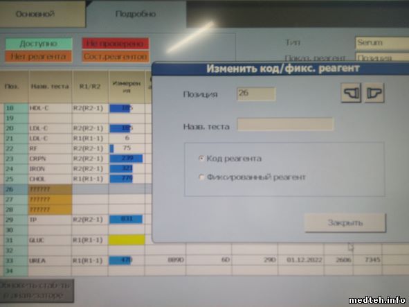

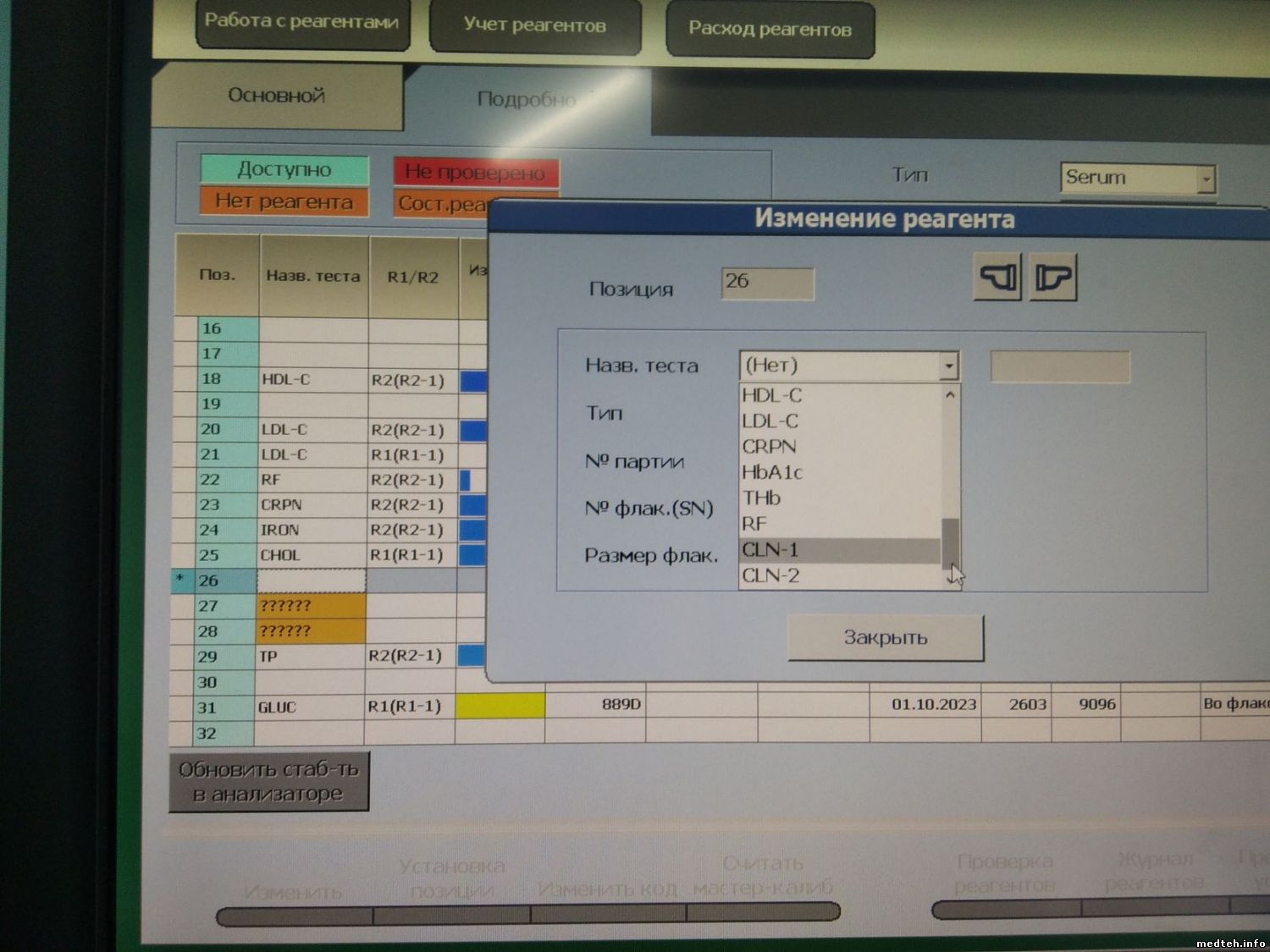

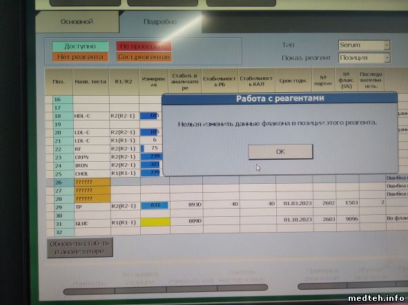

Уважаемые знатоки!
На AU480 требуется связать фиксированный реагент с открытым тестом. Как вы решаете такие задачи?
КлиффДата: Вторник, 05.Апр.2022, 11:48 | Сообщение # 123
У вас сообщений: 393
Врач КДЛ / FSE
Большой
1. Тест должен быть корректно задан: первое измерение в объёме 100 мкл и выше, второй интервал измерения не должен заканчиваться раньше 1-го и т.п.
2. Тест должен быть в списке активных - в основных параметрах, кажется, есть кнопка про это. Иначе не будет теста в п.4
3. Иногда нужно сначала удалить реагент из позиции
4. На 2 и 3 картинках верно, "Фикс.позиция" и выбрато R1/R2 от теста.

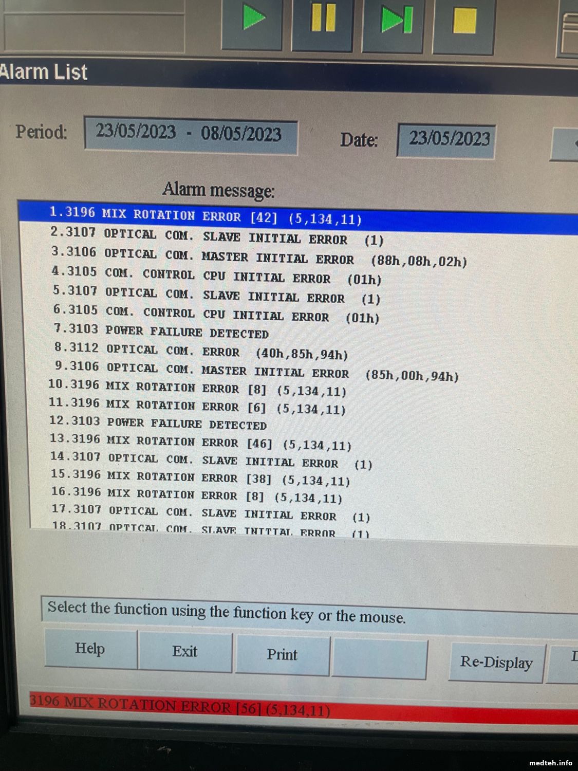

Появились проблемы: "3106 OPTICAL COM. MASTER INITIAL ERROR" и "3107 OPTICAL COM. SLAVE INITIAL ERROR", после замены плат высветилась: "3196 MIX ROTATION ERROR" - фото прилагаю. Появилась вчера вечером, до этого анализы делал спокойно и горя не знал.
Подскажите, пожалуйста, есть ли способы решить проблему кустарным методом?
Анализатор с компом перезагружал.

fred1Дата: Среда, 24.Май.2023, 19:26 | Сообщение # 143
У вас сообщений: 551
Анапа
Что за платы менял?
Все платы соединяются по can шине, соответственно, после замены надо перепрошить фирмваре.
На миксере есть провода, они идут пучком от непосредственно привода, там совсем маленькая сиська сделана, провода перетираются, сами провода очень высокого качества, но всё же ...
AlexSverzhДата: Пятница, 26.Май.2023, 10:15 | Сообщение # 144
Ветеринарный врач КДЛ
Витебск
Цитата fred1 ()
Что за платы менял?
MV1014, MV1019, MV2070. Взял с донора. На старой MV1014, как заметил, не горел лазер.
MV1019 вернул старую обратно.
На данный момент проблема "ушла" и прибор пока что функционирует нормально. Может, потому что плотнее воткнул/переткнул в нужные места провода - не знаю unknown
