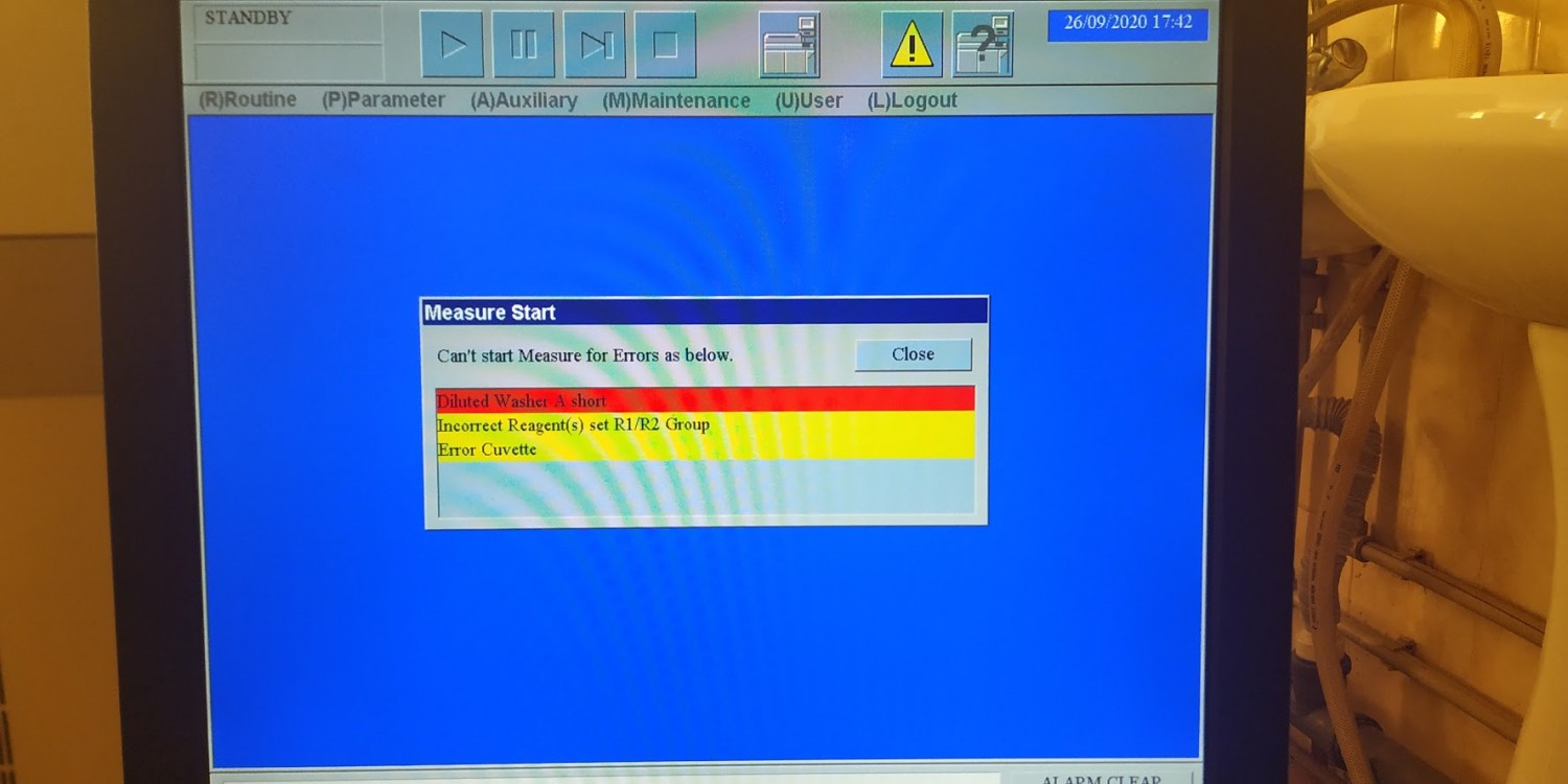

Добрый день, коллеги!
Срочно ищу деталь для AU680 взамен повреждённой - это чашка модуля ISE.
От сервисного инженера пока получила ответ, что он вряд ли поможет, по заказу долго ждать. Видимо, надо искать с Б/У прибора. Откликнитесь, кто сталкивался с подобной проблемой или подскажет каким путём идти.

Извиняюсь за поздний ответ, временно забил на анализатор из-за того, что он начал протекать. Как устранил протечку, вернулся вновь. Фиксированную позицию нашёл, а выбрать реагенты могу только из 3-х: CLN-1, 2 и 3. Всё облазил, не могу никак добавить нужные к разным анализам, вроде, ALT, AST и т.д..
Но это пока что не основная проблема. Наотрез отказывается что-либо делать без "Детергента А", вроде, не предусмотрено, был только с одним "Детергентом В". Да и насоса второго я не вижу. Всё так, как на 4-й пикче.
Сообщение отредактировал AlexSverzh - Воскресенье, 27.Сен.2020, 00:02

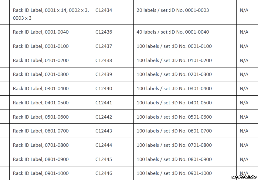

Скажите, где можно достать штрих-коды к рэкам (штативам)? Анализатор стопается при попытке "считать" штрих-код. Или знаете, какой нужен к ним штрих-код, чтобы можно было его как-то сгенерировать?

Парт номера для заказа,au480. Насколько помню к 400 тоже подходят...
Спасибо. Буду пробовать.

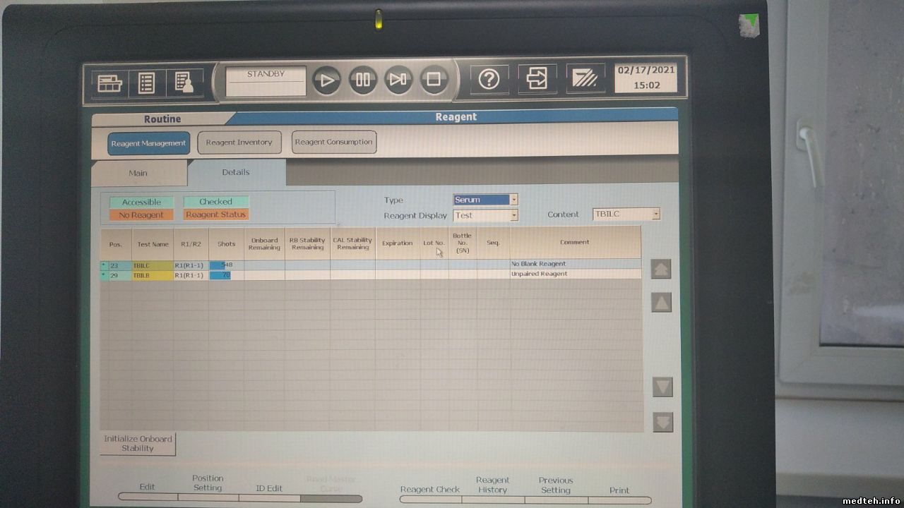

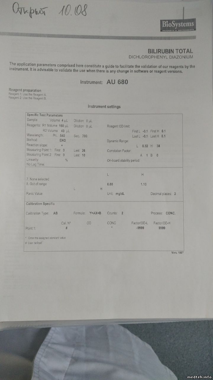

Кто знает, как в BD AU 680 поставить бланк пациента? (sample blank) На Билирубин? Например, реагенты Audit Diagnostics.
VovchickДата: Среда, 17.Фев.2021, 16:33 | Сообщение # 95
У вас сообщений: 273
OBEY, поставить Meashuring Point -2 до добавления Р2. Обычно ставят first 0, last 10.
P.S. У Audit Diagnostics есть линейка на Аушки. Должны и адаптации быть.
Сообщение отредактировал Vovchick - Среда, 17.Фев.2021, 16:36
OBEYДата: Среда, 17.Фев.2021, 17:36 | Сообщение # 96
У вас сообщений: 89
лабораторная техника
Киевский Хунтанат
Vovchick, cпасибо!

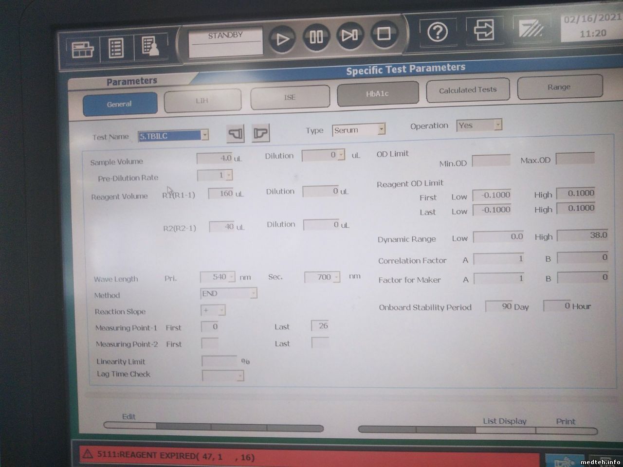

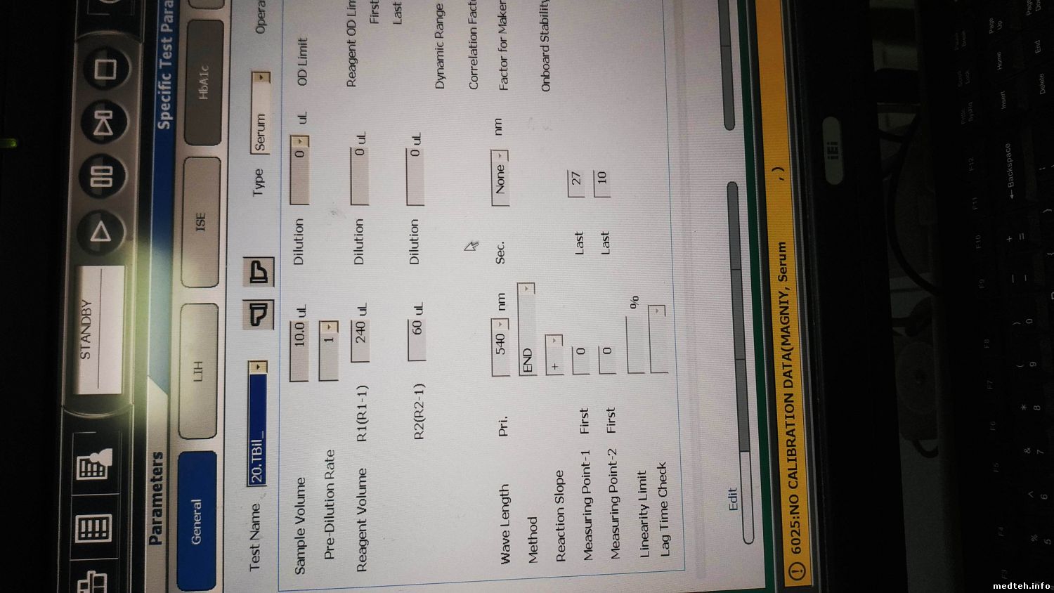

Нашёл в инструкции эту инфу. End Point, Measure time 1: 0-27, measure time 2: 0-10.
27 циклов - это 10 минут или 5 минут?
А зачем там выбирается TBilC, TBilB - названия тестов? Не достаточно одного названия?
И ещё вопрос по картинке: я так понимаю, получается конфликт R1 - R1, а должно быть R1 - R2? Поэтому-то не пускает делать тест?
КлиффДата: Среда, 17.Фев.2021, 17:50 | Сообщение # 97
У вас сообщений: 393
Врач КДЛ / FSE
Большой
Не, оставьте пару TBILC+TBILB в покое. Переименуйте и перепишите неиспользуемый тест какой-нить, типа ААТ.
Какой-то из них, TBILC/TBILB - целиком тест для бланка пробы, в нем не проходит хромогенная реакция, а второй уже "настоящий".
За давностью, не помню, почему именно так решили ещё Олимпус с Рэндоксом году так в 90-м... Обещали нечеловеческой ширины диапазон линейности. Нынче 300+ мкмоль/л для общего и 150+ мкмоль/л для прямого - норма жизни. И достаточно надёжно всё делается в одном тесте, без приколов с TBILC+TBILB - у всех, кроме Бекмана )))
Это странное деление на R1/R2-(основной) и дополнительный. Для биреагентных тестов нужны R1-1 + R2-1. Остальное от лукавого и гликогемоглобина.

Реагентный бланк выглядит как:
Point1 First:0 Last:10
Point2 First:0 Last 27
27 циклов = 10мин
Добавление R2 между 10 и 11 циклами.
Про бекмановский билирубин - забейте. Пережиток тёмной эпохи с внешним бланком.

Согласен с тов. Cross, и по параметрам, и про тёмные века.
Цитата fred1 ()
Вычитается для получения точного результата
оптическая плотность смеси R1+проба. Как раз Point1 First:0 Last:10 эту ОП и измеряет. Получается этакий "двойной перенос начала координат": Delta Abs = (Abs M2 - Abs M1) - Abs RB. Delta Abs и подставляется в калибровочную формулу [С] = F cal * Delta Abs.
На нонешних наборах вполне достижимы диапазоны линейности ~300-500 мкмоль/л для общего и 150-300 мкмоль/л для прямого.
А для педиатрических проб, уже не жёлтого, а зеленовато-коричневого цвета с концентрациями до 1000 мкмоль/л - имеет смысл программировать отдельный тест с предразведением в 5-10 раз. И не физом/водой, а PBS или другим доступным буфером с pH = 7,2-7,6
Подавая сигналы в рог,
Нашел одну адаптацию на Биосистемс, тут наоборот написали: Первая точка 27, а вторая 10. Видимо, у меня на фотке ошибка (см. прикрепленный файл), ведь вторая точка должна быть больше, дальше второй?
Сообщение отредактировал OBEY - Четверг, 18.Фев.2021, 09:57
VovchickДата: Четверг, 18.Фев.2021, 14:00 | Сообщение # 102
Цитата fred1 ()
Между прочим, правильное решение, вы видели сыворотки от новорожденных? Бывают просто жёлтого цвета ... Вычитается для получения точного результата, тоже самое прописано во всех учебниках по измерению Билирубина ...
Теоретически это так, но новорождённые - очень специфический контингент, у них только в роддомах кровь берут и исследуют, они (в отличие от других специфических людей типа беременных, наркоманов, спортсменов, людей 90+ и т.д.) никогда не забегают в частные лаборатории. А роддомах знают, как там билирубин измерять. Есть только небольшая проблема, что контролей билирубина выше 1000 мкмоль/л сложно найти.
Там всё правильно. Вторая точка считается как дополнительная (он же и бланк).

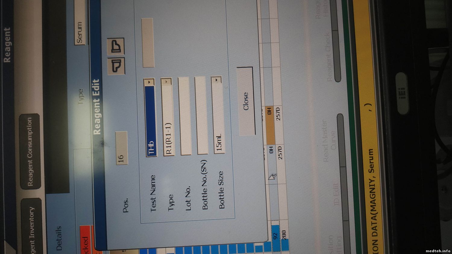

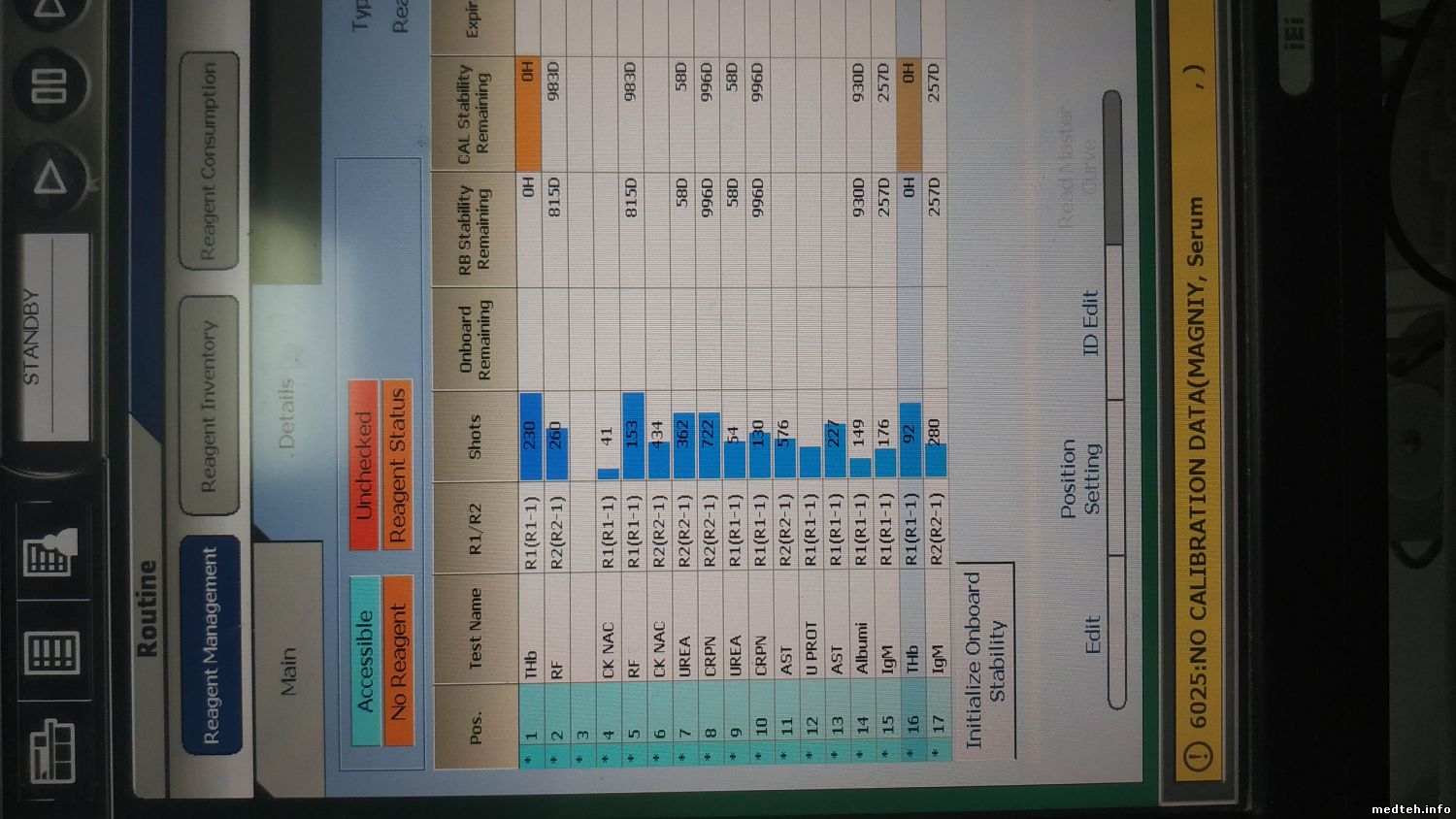

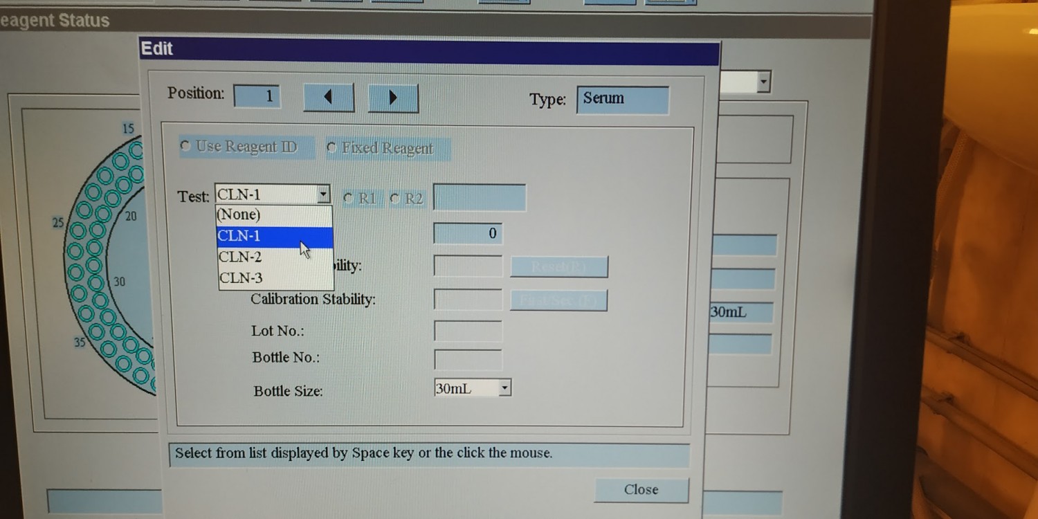

Vovchik, а настройки DBilC, DBilB должны быть одинаковыми?
И ещё вопрос: не могу добавить в барабан новый созданный тест - позиции 68, 70 свободны, но в списке тестов не появляется моего созданного теста ...
Вот фото:
http://www.medteh.info/_fr/75/1241634.jpg
http://www.medteh.info/_fr/75/1928144.jpg
Список реагентов, куда не могу добавит свой: http://www.medteh.info/_fr/75/3206588.jpg
КлиффДата: Четверг, 18.Фев.2021, 16:33 | Сообщение # 104
Врач КДЛ / FSE
Большой
Уйдите от тестов TBilC + TBilB, пожалуйста! TBilC = Total Bil Color, TBilB = Total Bil Blank. Они там специфично вкрячены в софт и используются парой.
Переименуйте неиспользуемые тесты и введите нужные параметры. Пусть тесты будут TBil_ и DBil_ - так аккуратнее.
Сначала пишем тесты, не забываем про параметры калибровки, потом добавляем их в список активных через Edit - можно вместо неиспользуемых, потом уже в Реагентах - Edit, Position setting. Редактирование и Edit доступны под завлабом и сервисом.
OBEYДата: Четверг, 18.Фев.2021, 18:40 | Сообщение # 105
У вас сообщений: 89
Киевский Хунтанат
Вместо Thb написал тест TBil_
Но в списке реагентов мне не разрешает поставить R2 - неактивна кнопка. Типа 2-е позиции в барабане с названиями R1.
Как его сменить на R2?

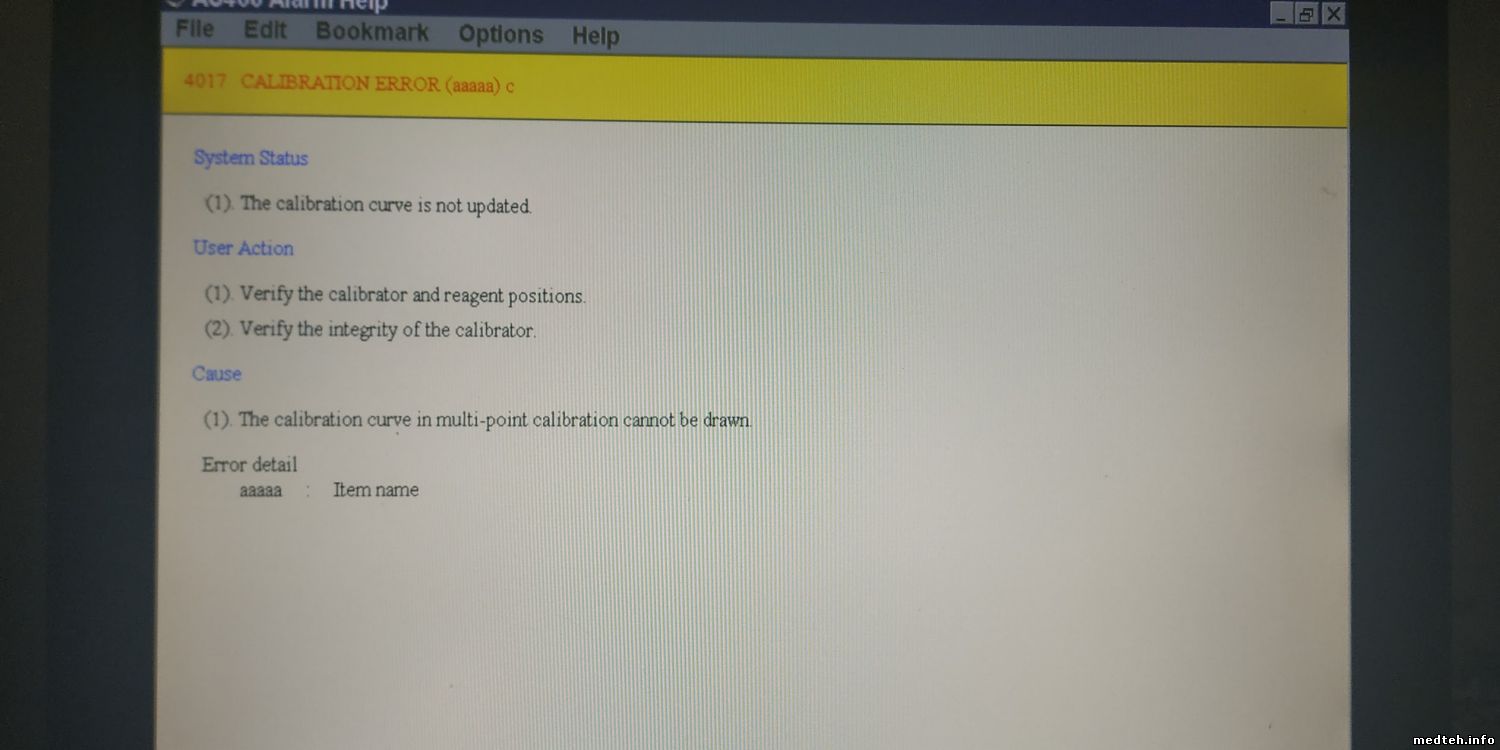

AlexSverzhДата: Воскресенье, 21.Мар.2021, 16:28 | Сообщение # 106
Ветеринарный врач КДЛ
Витебск
Снова доброго времени суток.
С кодами к рэкам проблема решилась. Появилась следующая:
На штативах анализатор не калибруется, ставил синий штатив с деион. водой в первой позиции и следом жёлтый штатив с кодом 0051 с калибратором в первой позиции. Выбираю калибровку, жму "старт", штативы идут по транспортеру, дозатор берёт 2-е пробы для реагент-бланка, далее следует жёлтый штатив. И всё, он постоит на месте, потом пойдёт дальше. Ранее ругался на сгусток и выдавал ошибку: "Clot sensor error T", проверил иглу - струя ровная. Датчик отключил. Такая же проблема происходит, если ставить обычный рутинный анализ с белым штативом. Выходит ошибка "4001 no sample cup 0002- 0052-02 (03 и до 10)". Хотя, делали запрос только на одно исследование в первой пробирке. Пробу с первой пробирки не взял, пошла дальше по транспортёру.
Настроил через system maintenance калибровку в STAT роторе - всё прошло, но результаты не ОК. Может, параметры не те?
Прилагаю ссылку к гугл-диску с видео и фотографиями на примере общего белка: Google-Disk.

КлиффДата: Понедельник, 22.Мар.2021, 15:51 | Сообщение # 107
Врач КДЛ / FSE
Большой
Ну, судя по фото, общий белок таки откалибровался 21/03, и даже один уровень КК правдоподобный. А второй - нет. Плавающая фигня с дозированием?

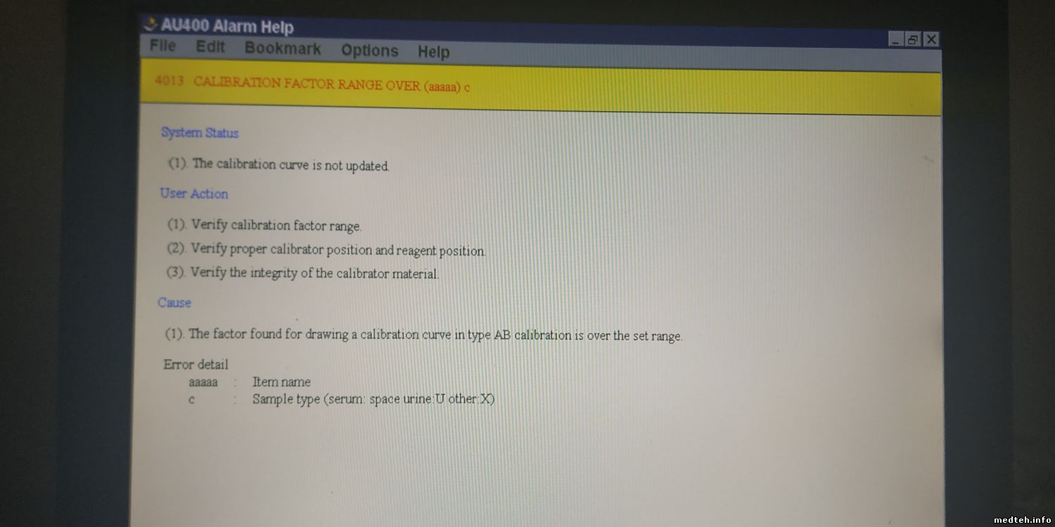

Да, только пробу через One-Touch не показывает. Больше смущает, чего он не берёт калибратор из жёлтого штатива и пропускает его. Также и с пробами. Через STAT не очень удобно в больших объёмах делать будет.
КлиффДата: Вторник, 23.Мар.2021, 10:10 | Сообщение # 109
Врач КДЛ / FSE
Большой
Цитата AlexSverzh ()
Немного не понял вопроса.
Предположил плавающую проблему с дозированием пробы.
В истории калибровок несколько фактов с нулевым сигналом, т.е. или не было зафиксировано ошибки дозирования или отсутствия калибратора, или был ложный "дозирование ОК".
AlexSverzhДата: Вторник, 23.Мар.2021, 11:28 | Сообщение # 110
Витебск
При последних калибровках ошибки не было, ничего не выскакивало.
При первых выдавало следующее:
Вряд ли, но может дело в магнитиках? У калибровочного (желтого) штатива магнинитики должны быть под 1 и 2 позициями. У штатива для образцов (это цвет некоторые белым называют) - только под 1 позицией.
Ещё вариант, задание калибровки сбивается после любого действия. Например, проверки реактивов. У меня так бывало - отредактирую методику, поставлю калиброваться - просит сделать проверку реактивов - сделаю проверку - задаю калибровку, а калибровку не берёт. Надо было после проверки реактивов снова задать калибровку.
fred1Дата: Четверг, 25.Мар.2021, 12:51 | Сообщение # 112
У вас сообщений: 551
Анапа
Жёлтый штатив должен иметь маркировку 0001 !!!! Сыворотка, плазма ...
На мочу, не помню, может и 0051 !!!!
Сообщение отредактировал fred1 - Четверг, 25.Мар.2021, 12:52

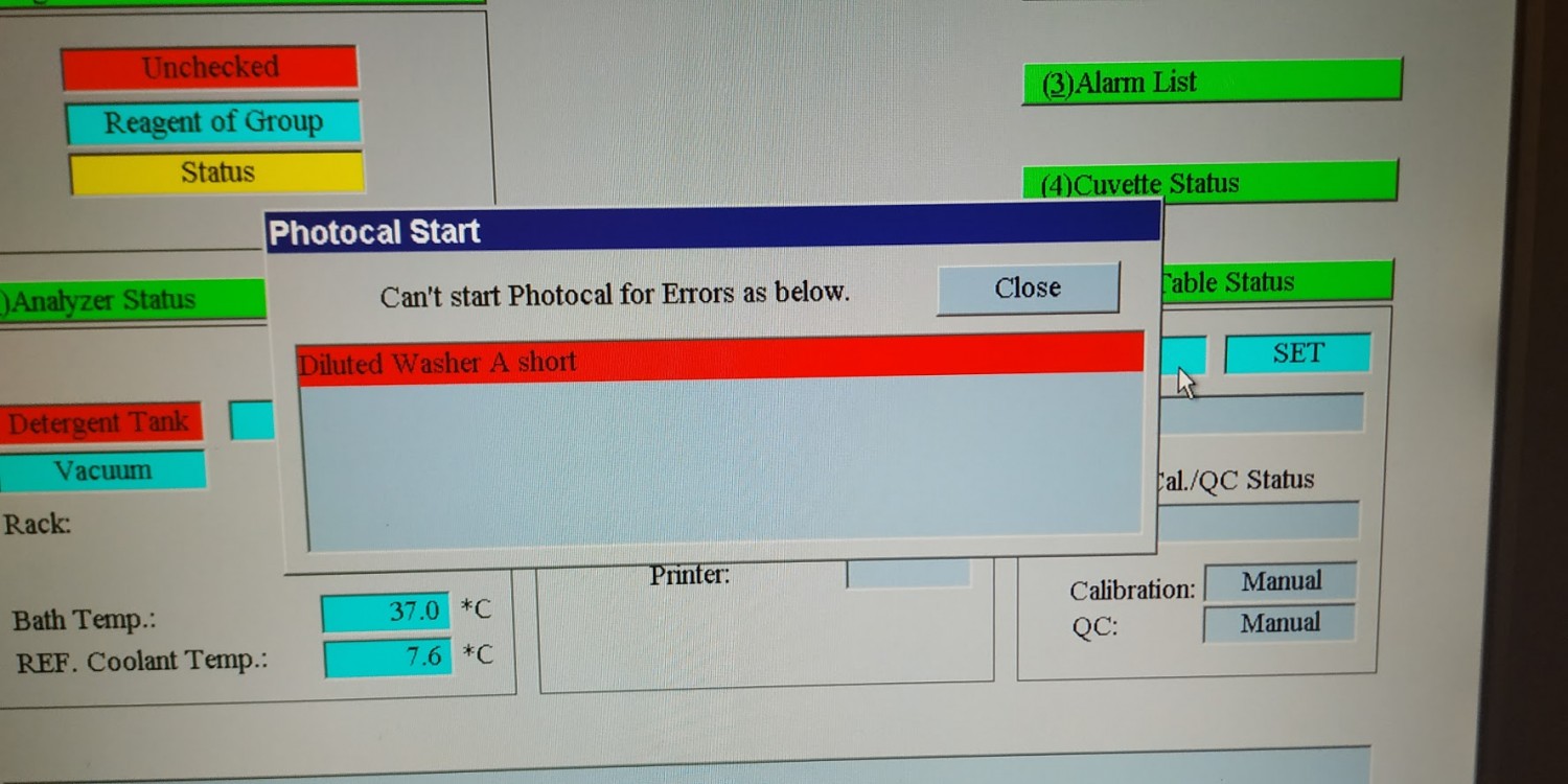

Снова здравствуйте.
Появилась следующая проблема. Анализатор пишет, что температура отсека с реагентами высокая (REAGENT REF. TEMPERATURE HIGH ). Как понимаю, нужно залить антифриз, что находится за мешалками и дозатором реагентов?
Сколько литров нужно залить?
Перезагрузка ничего не дала.
Сообщение отредактировал AlexSverzh - Четверг, 13.Май.2021, 18:01
fred1Дата: Воскресенье, 16.Май.2021, 22:32 | Сообщение # 115
Анапа
За мешалками находится заправочная чашка для подогрева реакционной карусели, там объём 1,7 литра, если полностью сухая.
На холодильнике с левой стороны где подходят шланги есть пробка, доливается через неё - надо уметь правильно доливать!!! Судя по описанию, вышел из строя холодильник! Точнее. элементы Пельтье! Возможно! Возможно отказали вентиляторы на обдуве радиатора, но это редкость ...
Или насос циркуляционный ...
Холодильник стоит прилично, если новый ... Есть восстановленный - состояние нового, заменены все элементы Пельтье.
AlexSverzhДата: Понедельник, 17.Май.2021, 09:55 | Сообщение # 116
Витебск
На холодильнике с левой стороны, где подходят шланги, есть пробка, доливается через неё - надо уметь правильно доливать!!! Судя по описанию, вышел из строя холодильник! Точнее, элементы Пельтье! Возможно! Возможно отказали вентиляторы на обдуве радиатора, но это редкость ...

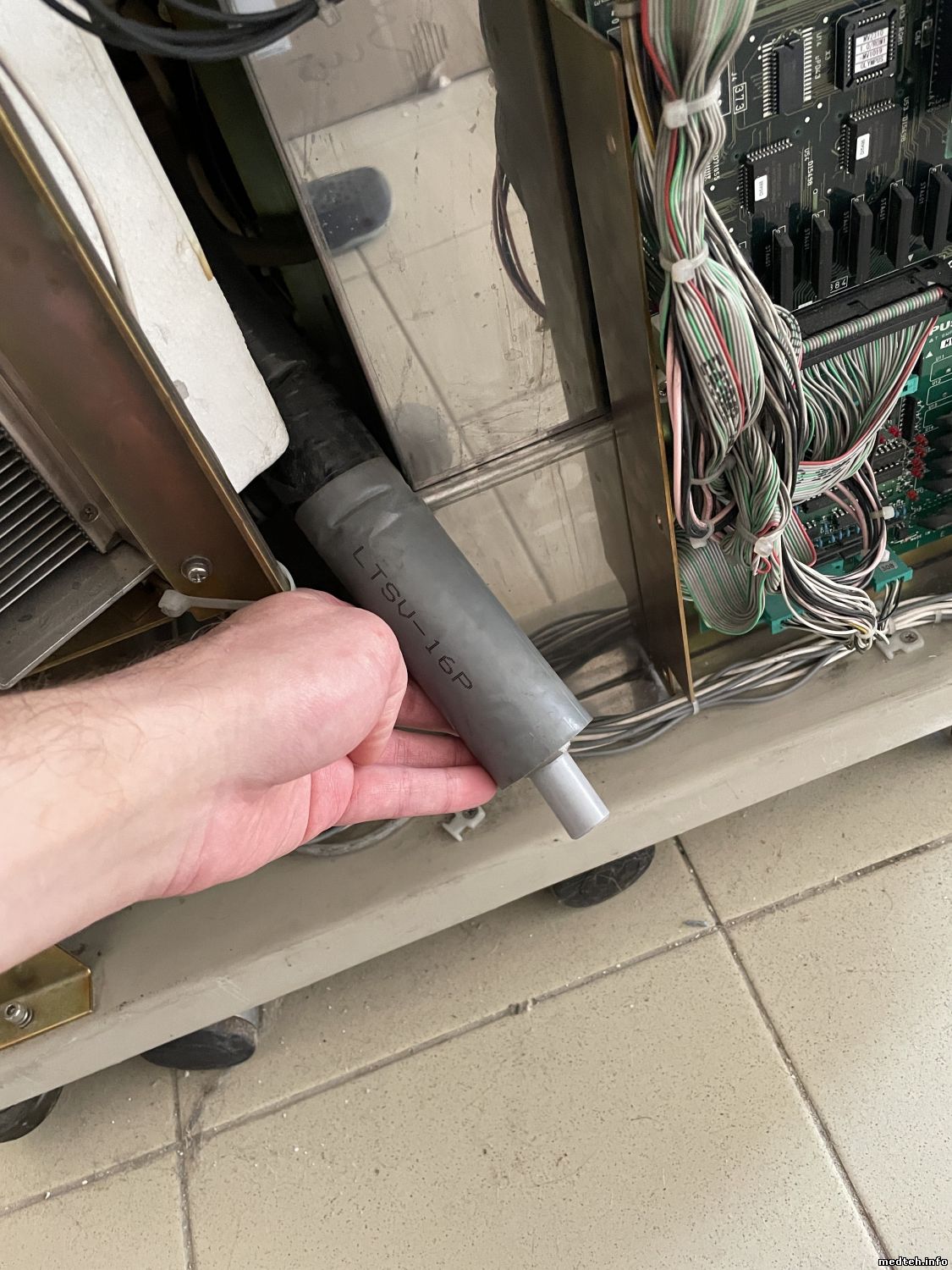

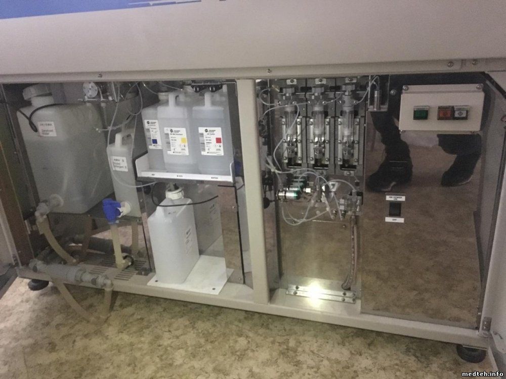

Забыл уточнить, перестали охлаждать оба холодильника: STAT и сам реагентный. Они связаны как-то? Кулера на обдуве работают хорошо, струя воздуха довольно сильная.
Трубка с пробкой - это через неё доливается, так понимаю?
Фото прилагаю.
P.S. С инженером заливали в ту заправочную чашку около 7-ми литров антифриза, а она всё не заполнялась, вопрос - куда эти 7-мь литров делись?
Вроде, не вытекает нигде. Температура реакционного отсека стабильно 36,7 - 37,0 градусов.
fred1Дата: Понедельник, 17.Май.2021, 17:06 | Сообщение # 117
Анапа
Заправочная чашка имеет переливную трубку в канализацию!
Можно и тонну влить ... На фото сливная трубка с системы ...
Если дуют хорошо, значит Пельтье!
AlexSverzhДата: Понедельник, 17.Май.2021, 18:16 | Сообщение # 118
Витебск
Это мы уже поняли biggrin
Залили антифриз в "пробку" до упора, предварительно промыв систему, охлаждать не стал.
Наш инженер спрашивает, где располагаются эти датчики Пельтье? Можно ли как-то понизить температуру реагентного отсека без этих датчиков?
Как их можно проверить?
Ну, и на крайний случай, где можно заказать восстановленный холодильник?
fred1Дата: Понедельник, 17.Май.2021, 22:11 | Сообщение # 119
Анапа
