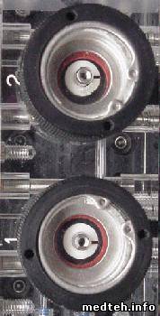

Wash Valve уже задолбал. Началось год-полтора назад. Стал выдавать motion error. Все по инструкции. Выключил, разобрал, помыл, собрал, включил. Заработало! Хватало на месяц-два. В последнее время стал козлить чаще. Я обратил внимание, что ротор и статор (керамические) сильно притерлись друг к другу. Так, что если их сжать, повернуть друг относительно друга тяжело. Поменял статор. Хватило на неделю. Сегодня пошел в отказ. Захожу в Diagnostics->Mechnanics->Wash Valve. Принудительно встает в любую позицию. В цикле отрабатывает любые положения. Запускаю Prime. Pipettor промывает. На Dispense Probe останавливается с motion error. В подробностях (своими словами): количество шагов в home не совпадает с допустимым. Скажем, допустимый интервал 2360-2460, а реальное значение 1980. (цифры точно не помню, примерно такие) То есть, по мнению прибора wash valve не пришел в home. Хотя визуально это home. Сегодня поменял home sensor, поменял местами моторы с соседним клапаном, смазал резиновое кольцо под крышкой клапана. Бесполезно.

Самый первый вопрос,родной ли буфер используется,или что то уже бодяжат ?
Далее посмотри картинки и проверь все ли правильно собрано.
Надо разобрать аккуратно крышечки,там по моему подшипники встроены, надо посмотреть в каком состоянии и чем нибудь помазать.Ну и на всякий случай можно попробовать смазать керамику жидким силиконовым маслом,но это совсем чуть чуть,и посмотреть как будет работать .

Похоже глюки были из-за ремня насоса. На вид целый, на самом деле три зуба на ремне были сорваны. Поменял ремень - пашет без ошибок.
