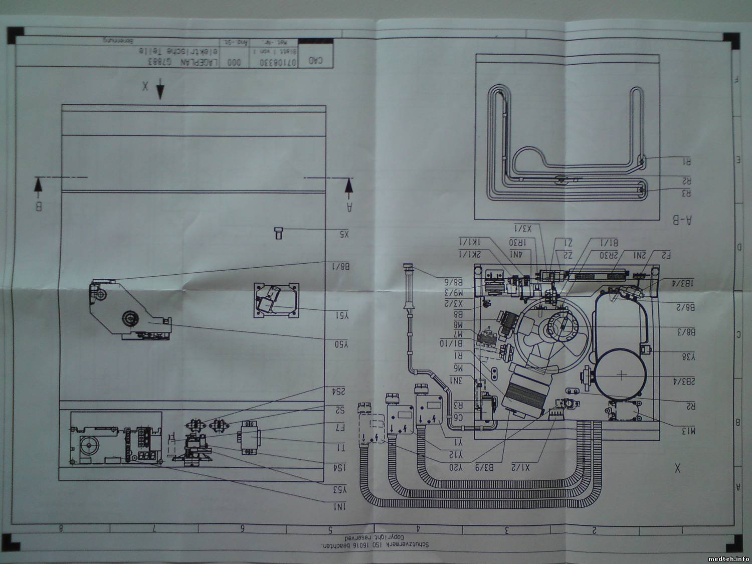

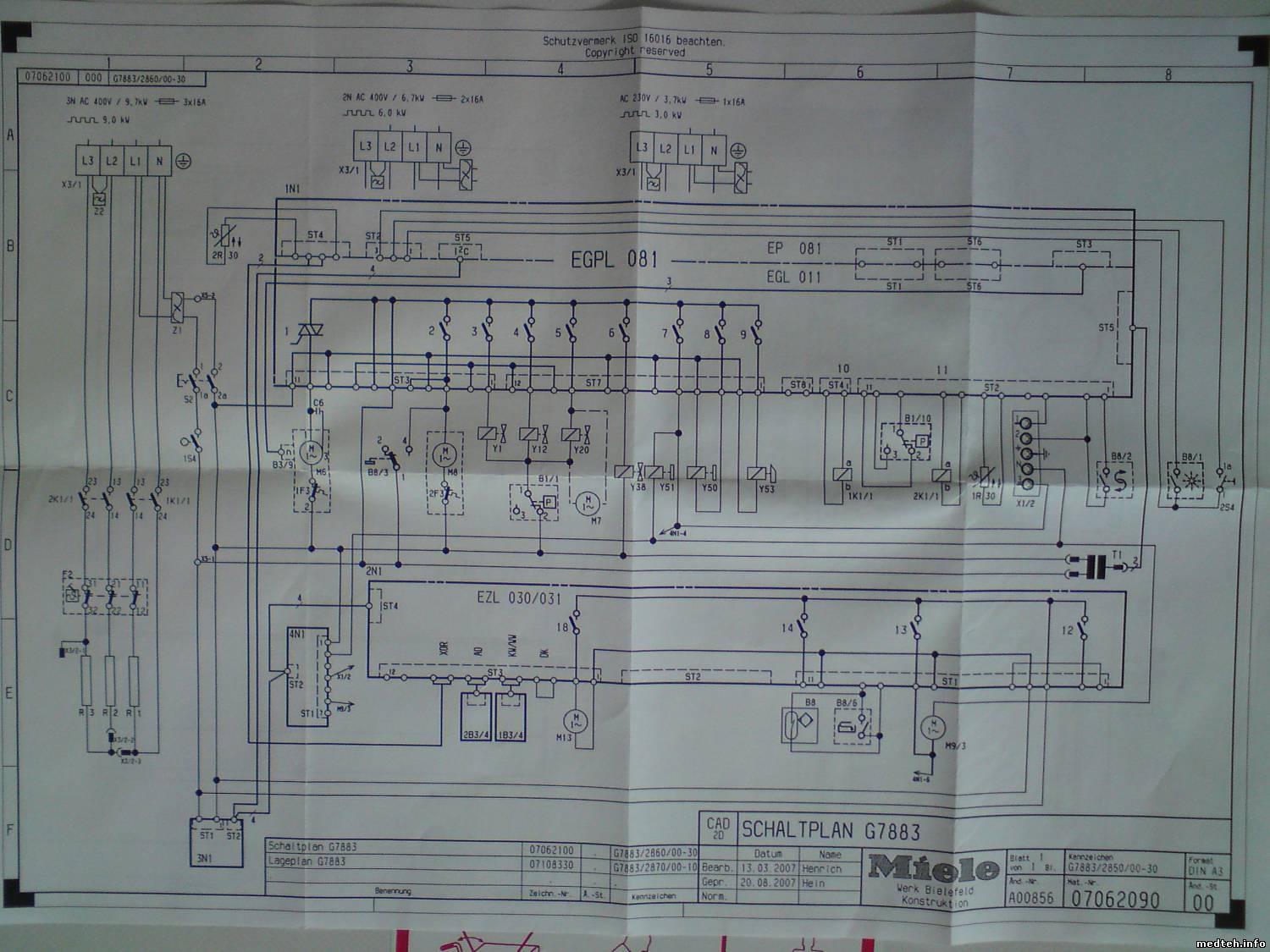

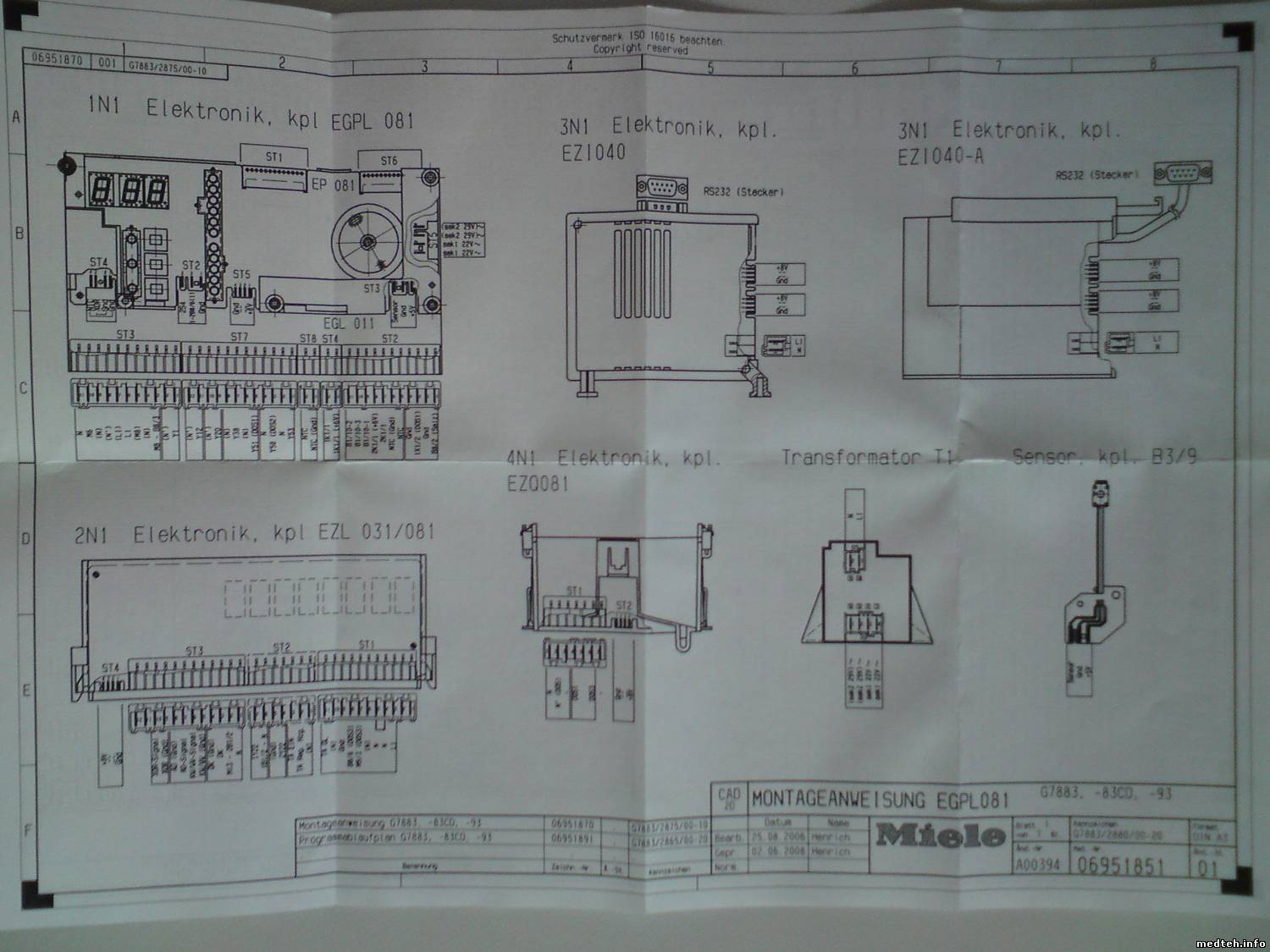

Serg74Дата: Четверг, 13.Июн.2013, 16:15 | Сообщение # 3
У вас сообщений: 1101
Инженер лаборатория ИВЛ
Схема вдогонку.

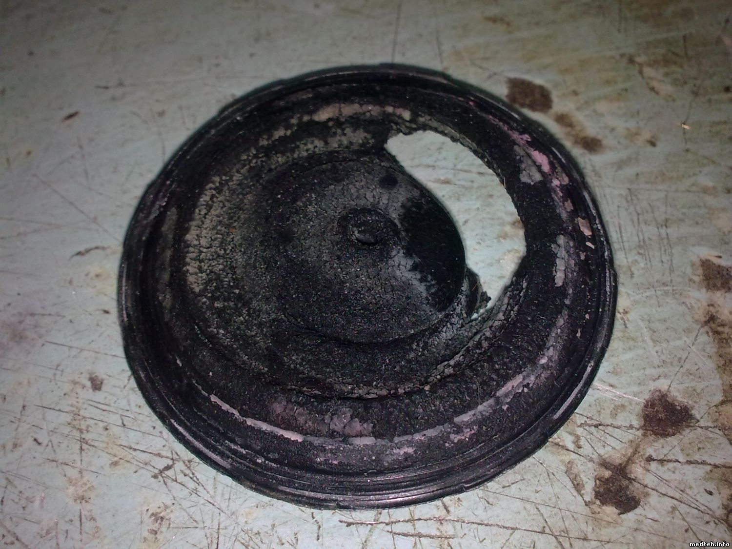

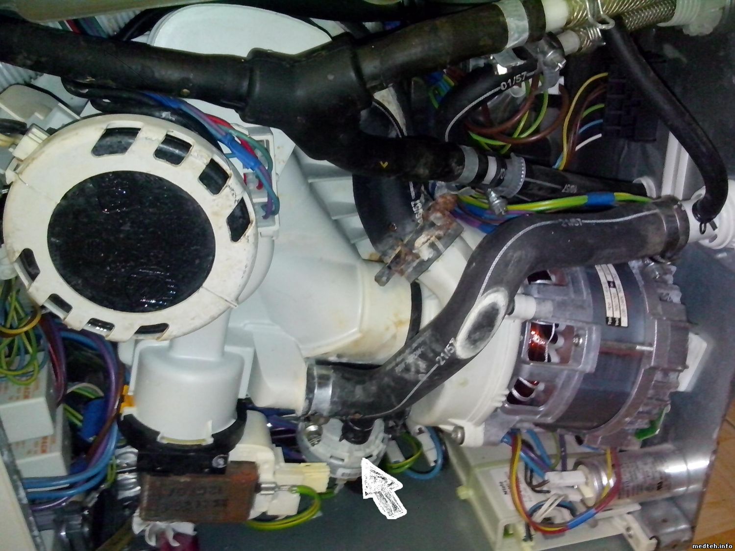

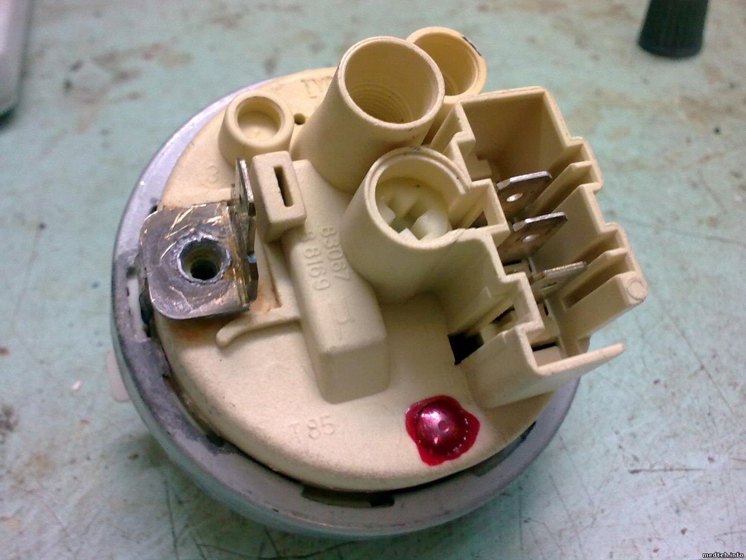

F3E - неисправен датчик уровня нагрева (или сам циркуляционный насос). В датчике разрушилась мембрана, из него текло. В подоне накапливалась вода, и далее вылезала ошибка F26 - "вода в поддоне, внутри прибора есть негерметичность".
Заказали новый датчик(я подлатал старый дополнительной мембраной, он в принципе не разборный, но не в России wink , достоял до прихода нового), правда пока все решилось прошел год.

Смотрю на схему и не вижу там вентилятора.. а тэнов всего три, все находятся на днище. Один из них используется и при мойке и при сушке, но вот я на нем напряжение мерял: Когда шла мойка то напряжение было, а значит он работал, а вот когда сушка то нет... Это что получается мозги глючат?

У нас полетел датчик(с него текло) разобрал датчик(неразборный), сделал мембрану, собрал, проработало до прихода новой запчасти 8 месяцев. Если датчик сухой, тогда хуже - сам двигатель...
