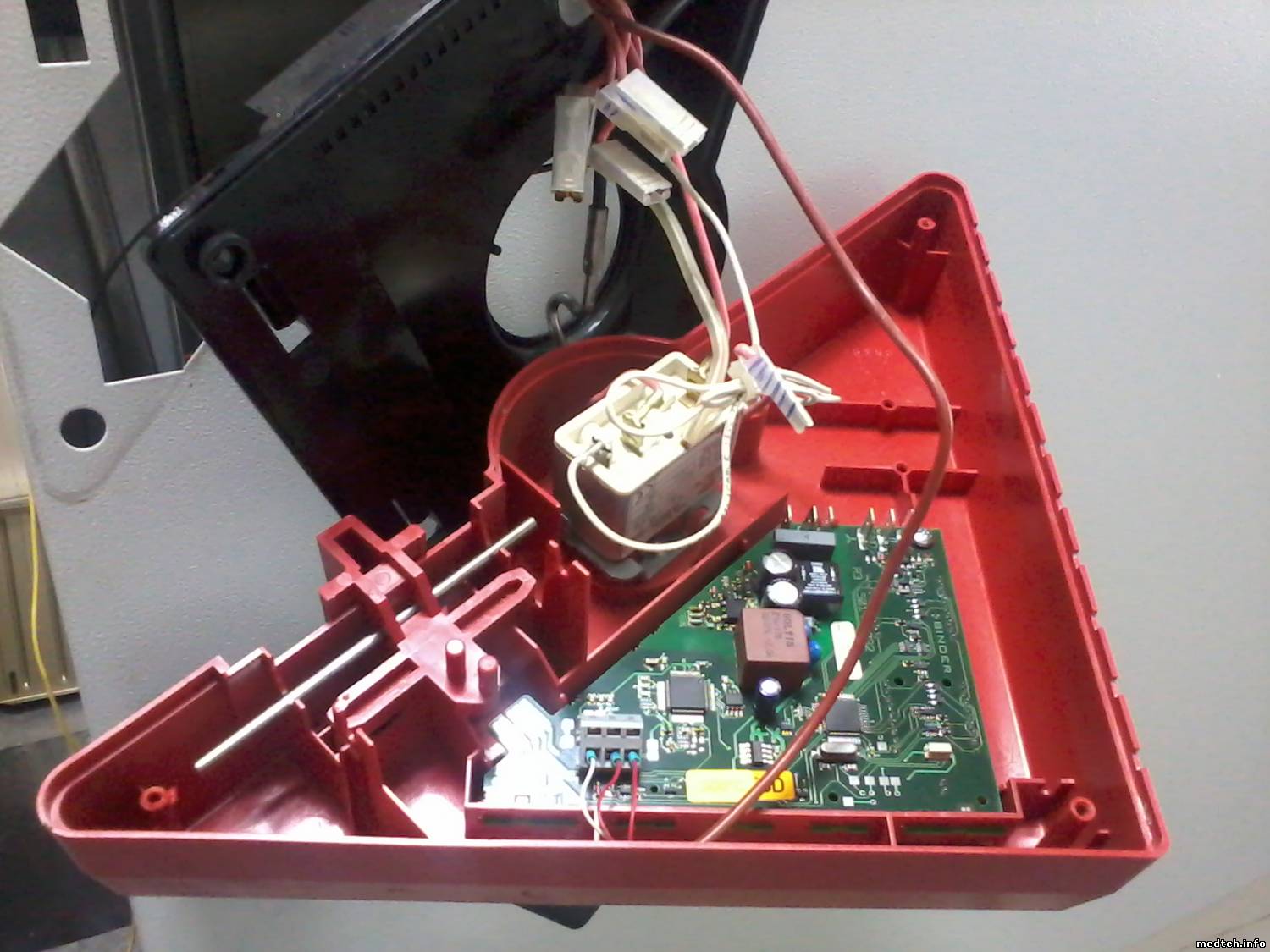

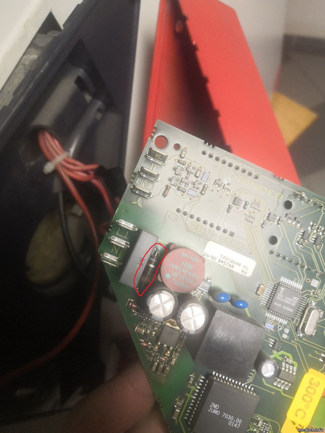

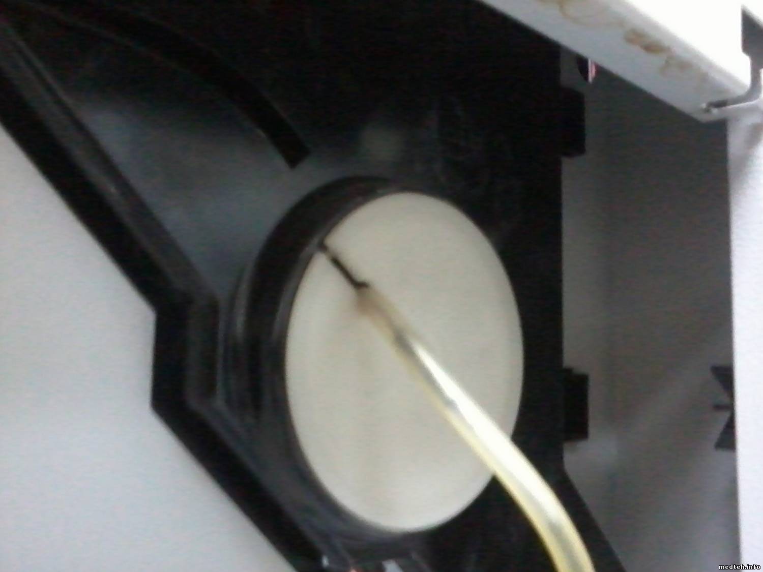

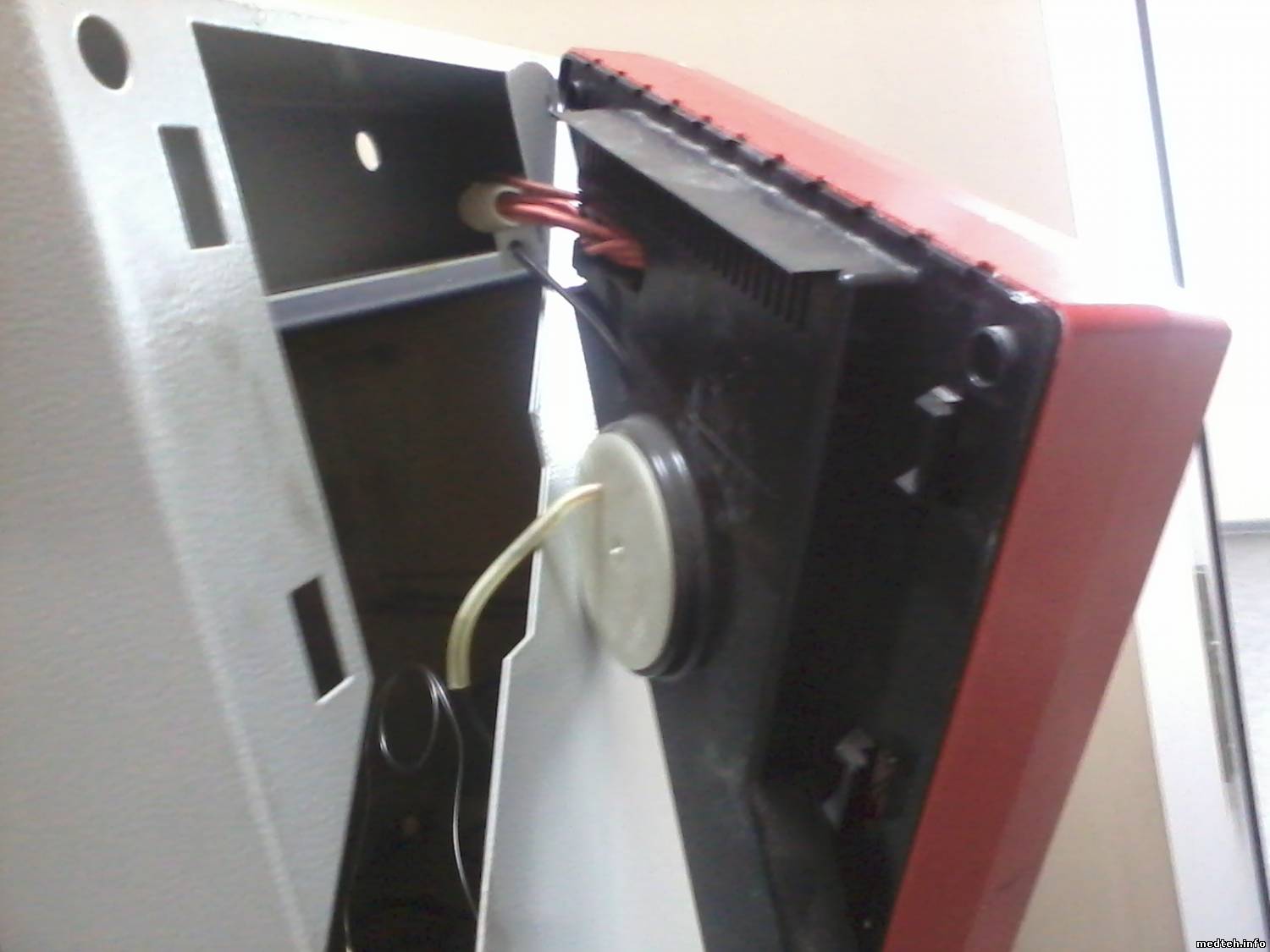

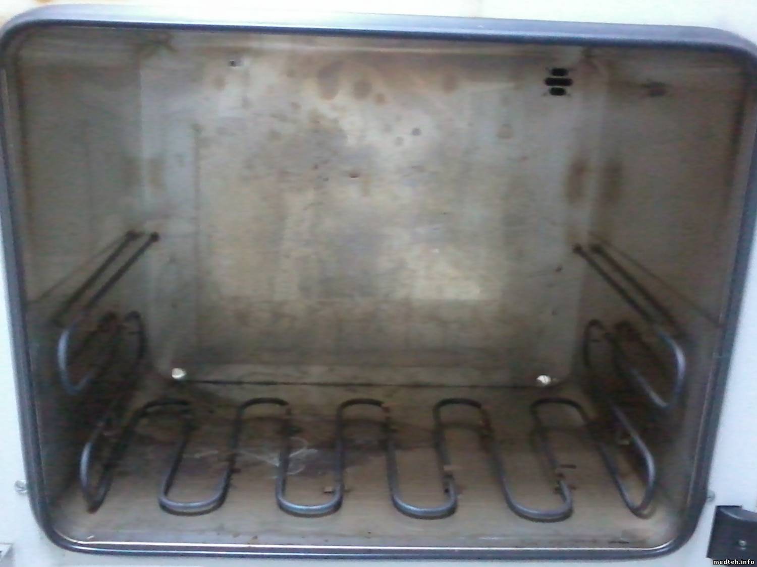

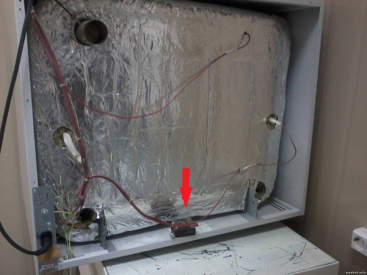

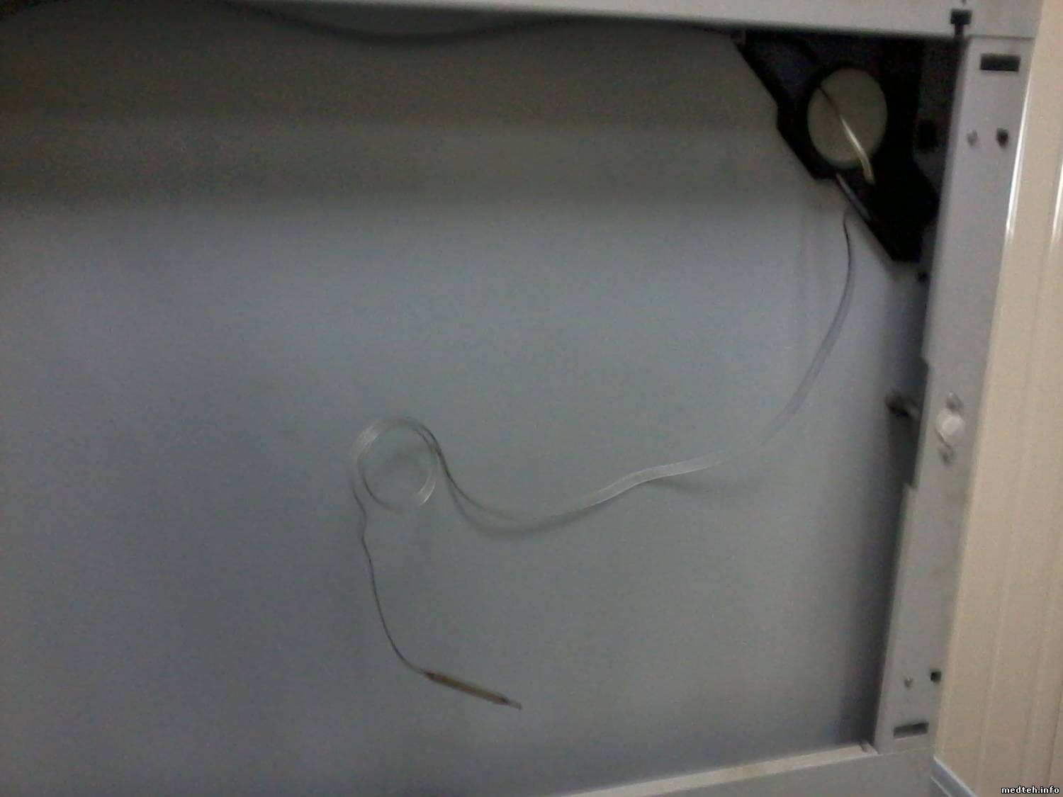

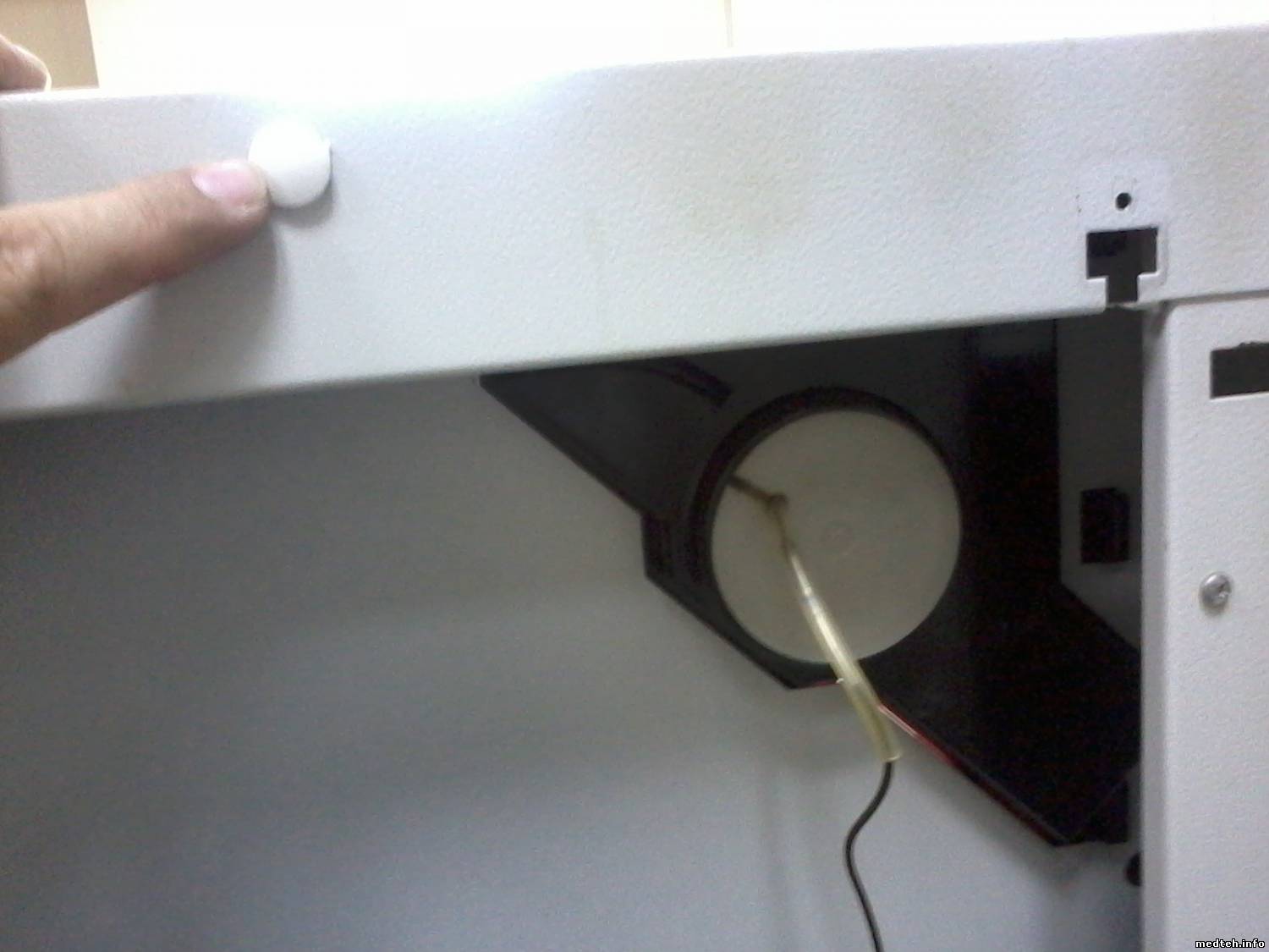

Хочу поделиться с ремонтом шкафа суховоздушного модели ED-115 немецкой фирмы "Binder".
Пришел на заяву, вкл not warm шкаф, праверяю/устанавливаю уставки program, всё ровно не греет, и на табло светиться комн. темп., но красная точка НАГРЕВ светиться.
Думаю: сгорел ТЭН, обрыв проводов, и что-то ещё.
Тупо разбираю и ищу prabl. Прозвонил провода, пощупал плату управл. зарисовал для себя соед. проводов и запустил. УРА нагрев пошёл (уст t=160), но недолго была радость темп. полезла до 200 градусов.
Думаю: провода №3 и №4 у меня в воздухе болтаются и идут на плату управл.
Думаю: должен быть ещё один device типа БП ...
Напряг заказчиков заявы и ушёл. Прихожу, а пропажа нашлась - стабилизатор напряжения от 3 до 32 Вольт (в денном случае производ. настроил 4,6 В), местн. "профи" (электрик) не смог поставить програм. Разобрал шкаф и унёс с собой зачем?. фото вылажил:
4311752.jpg (88.6 Kb) · 5518110.jpg (65.4 Kb) · 7586583.jpg (72.4 Kb) · 1182815.jpg (87.1 Kb) · 2248619.jpg (80.8 Kb) · 2794741.jpg (143.3 Kb)

Munlik! То, что стырил ваш электрик - это никакой не стабилизатор и не БП!
Это твердотельное реле (или оптосимистор в просторечии), он собственно и управляет нагревом. Блок питания и все стабилизаторы находятся на треугольной плате контроллера.
Не наделайте ошибок!
ireful теперь понял! по схеме видно спаибо Мотор

TuwerДата: Суббота, 14.Мар.2020, 13:21 | Сообщение # 8
У вас сообщений: 166
Коллеги , какова номинала обозначенный резистор на плате контроллера ?
