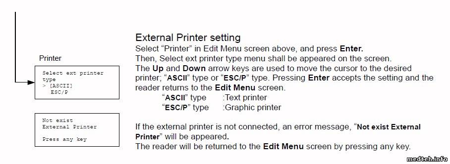

Принтер напрямую что-ли подключен? Без компьютера? Тогда не пойму - на HP LJ P2035 вроде нет LPT-порта, только USB и сеть. Значит есть, видимо модель с параллельным портом. И с ЖК-дисплеем, если не путаю. В самом принтере что-то типа выбора интерфейса может быть.
И в меню прибора параметр см.картинку.

Принтер напрямую, LPT есть у этого аппарата, ЖК нет. Для проверки принтер подсоединяли к компу через LPT - печатает.
В меню эти два режима пробовали, OKI то без разницы - работает на любом (ASCII или ESC/P) - HP не желает
