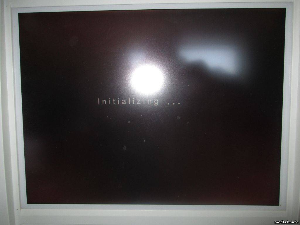

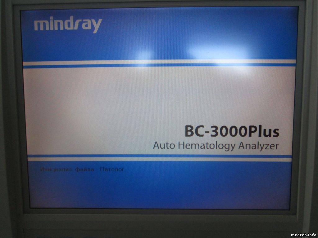

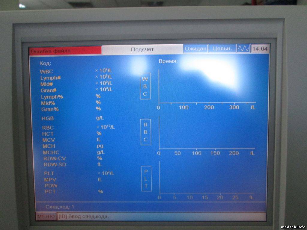

При включении аппарата на чёрном экране появляется надпись
INITIALIZING . . . . фото.1

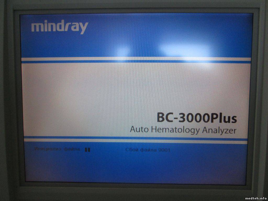

Затем скринсейвер (Название аппарата на голубом экране), в нижней части которого два бегунка
Первый фото.2

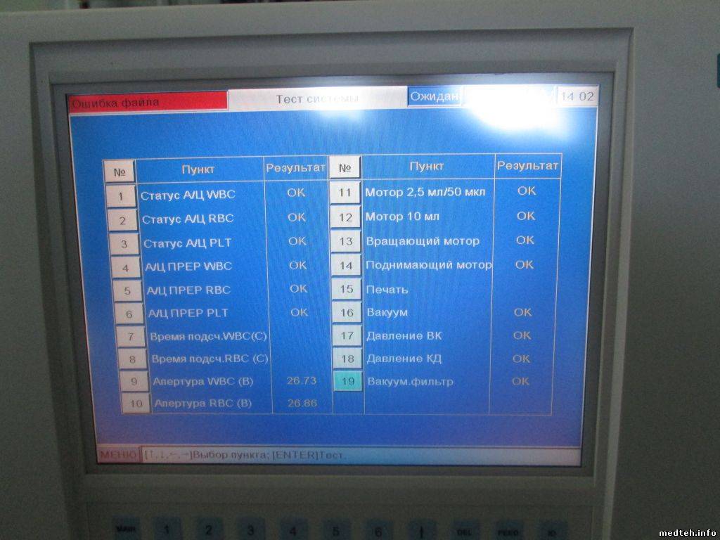

ИНИЦИАЛИЗ. файла Сбой файла 9001 затем сменяется на

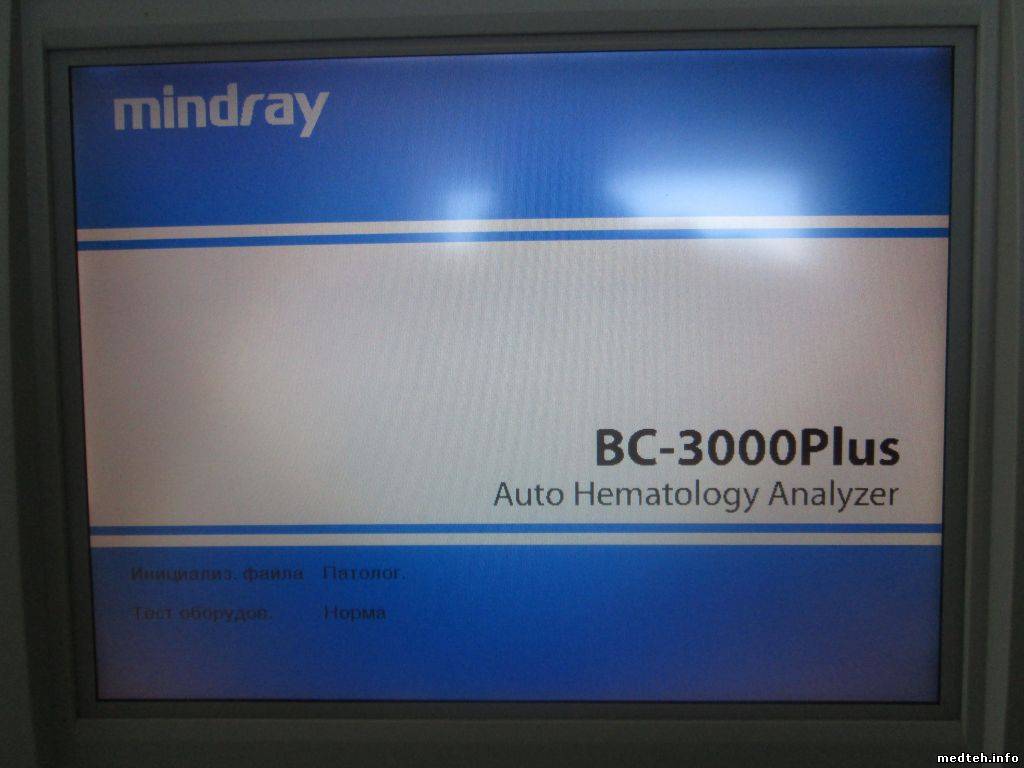

ИНИЦИАЛИЗ. файла ПАТОЛОГ. фото.3
Второй фото.5
Тест оборудования НОРМА
После этого выходит основной экран с графиками измерений, в левом верхнем углу которого отображается надпись ОШИБКА ФАЙЛА в красномпрямоугольном поле. фото.6
При проведении теста системы не проходят тест 7 и 8 -тест времени подсчета WBC и RBC. фото 7
Аппарат пришёл с проблемой - не работает, возможно полетело ПО.

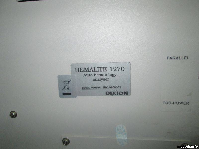

У Миндрея нет таких моделей, у Диксиона нет аппаратов от Миндрей, что у вас там за прибор?

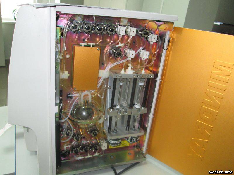

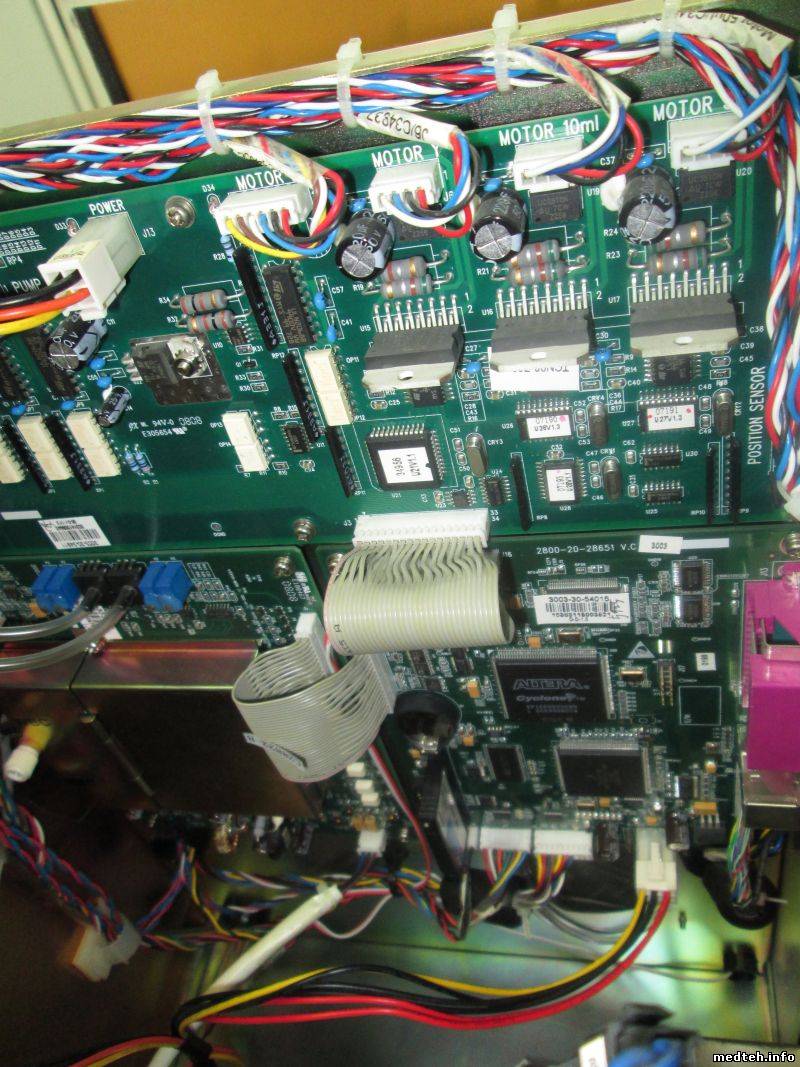

Сделайте фотографии прибора, гидравлики и электроники.

Не будем вдаваться в подробности кто и от кого, но анализаторы такие есть. он же BC-3000Plus, с шильдиками DIXION, на боковых дверцах выдавлено MINDRAY

Тест системы проходит всё, кроме 7 и 8 пунктов. Пишет "сначала устраните ошибку".
Фото будут позже!
VisitorДата: Вторник, 14.Май.2013, 10:08 | Сообщение # 5
У вас сообщений: 172
Инженер-медтехник
Волгодонск

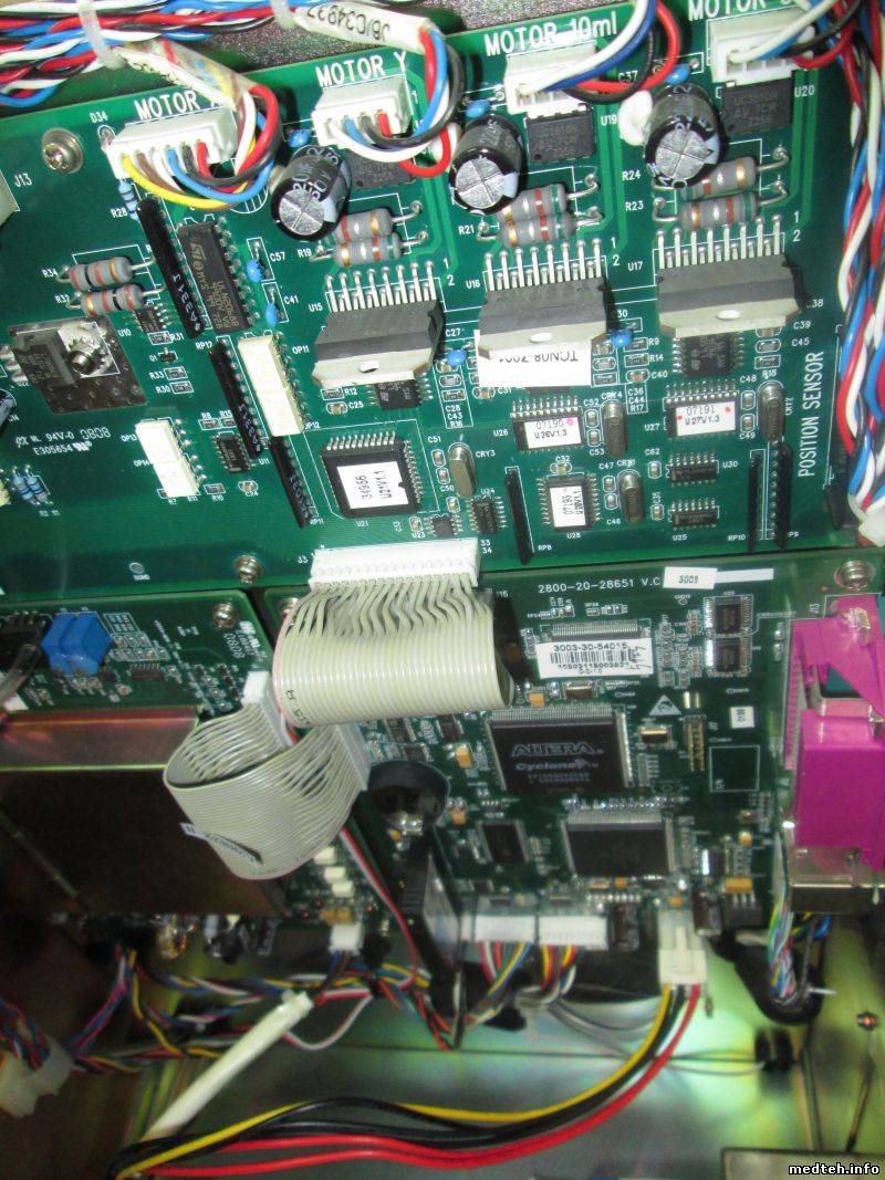

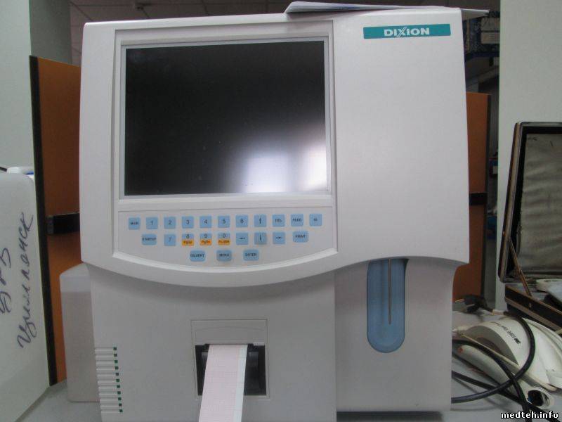

Фото как и обещал
7090926.jpg (58.7 Kb) · 2611566.jpg (81.9 Kb) · 6957268.jpg (50.9 Kb) · 7943847.jpg (191.8 Kb) · 0763223.jpg (192.0 Kb)

для полноты картины бы еще фото дисплея
Первый
Второй
После этого выходит основной экран с графиками измерений, в левом верхнем углу которого отображается надпись ОШИБКА ФАЙЛА в красном прямоугольном поле.

тест 7 и 8 это тест времени подсчета WBC и RBC
Меню - диагностика - нет такого пункта.

могу ошибаться, на 3000Плюс менялась сама материнская плата, если все платы взаимозаменяемые, то мать отличается, отсюда возможные расхождения в софте, но раз аппарат был изначально с таким дефектом , то отпадает этот вариант.
с волюметром дело такое, приближенно
по стеклянным трубкам стекает жидкость, и датчики (черные) регистрируют переход сред "вода-воздух", о чем свидетельствует загорание светодиодов
раз ошибка появляется в самом начале при загрузке аппарата, думаю тут только два варианта: софт (уже маловероятно) или сама материнка

если вам не трудно, сфотографируйте по чище и покрупнее плату CPU на ваших фото она под № 2800-20-28651
содержимое карты памяти в файловом менеджере можете посмотреть?

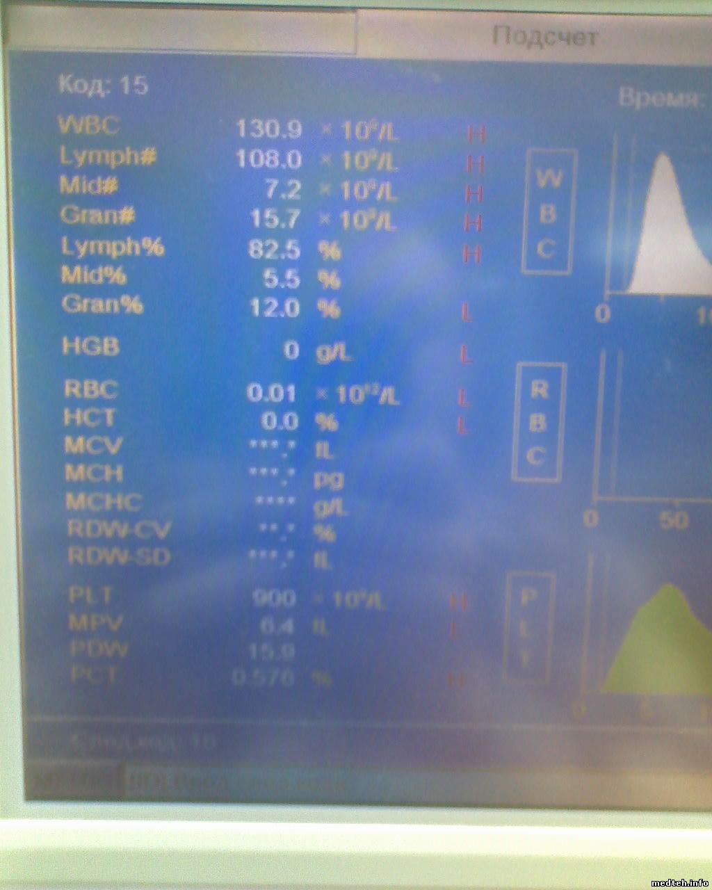

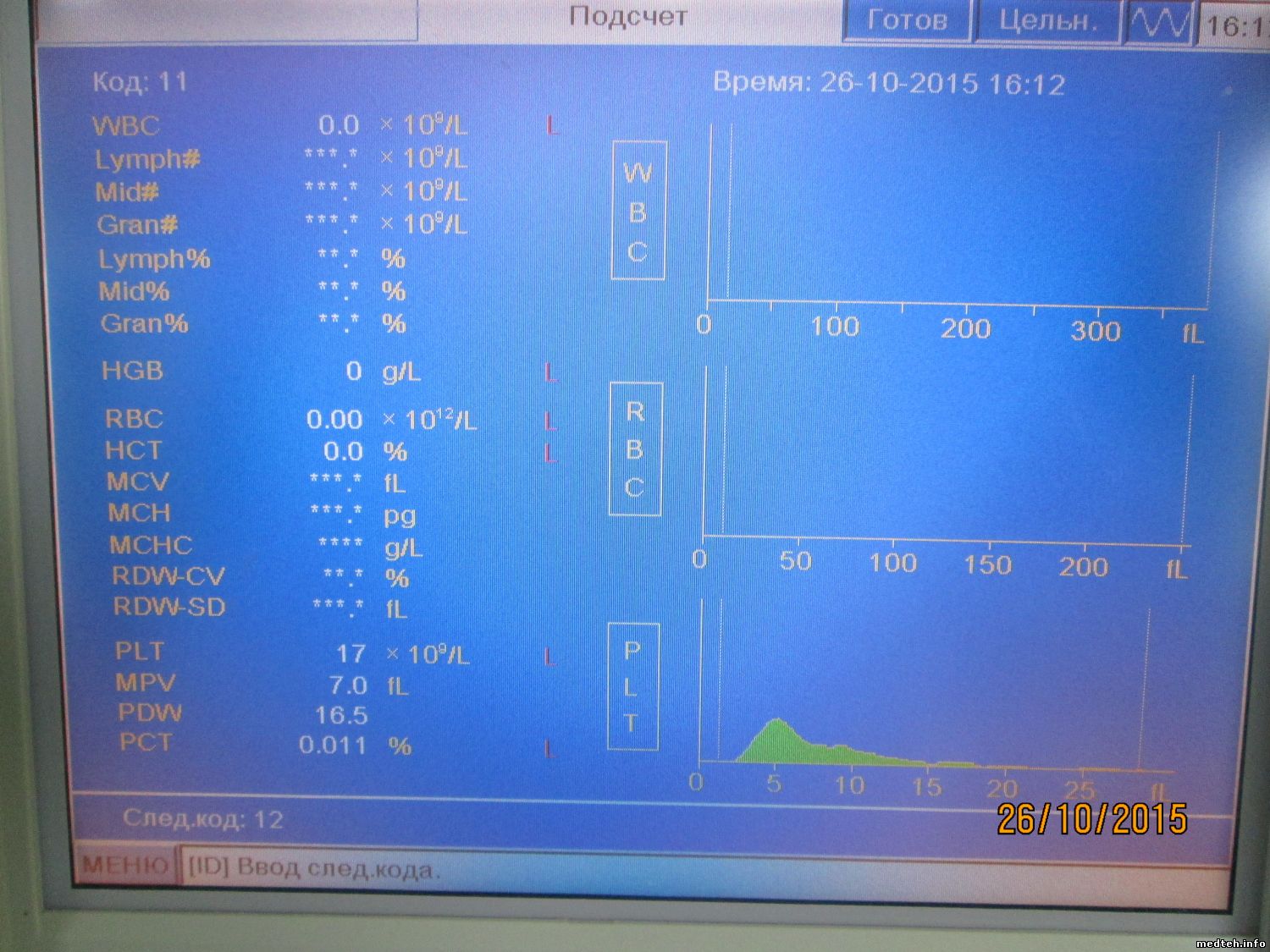

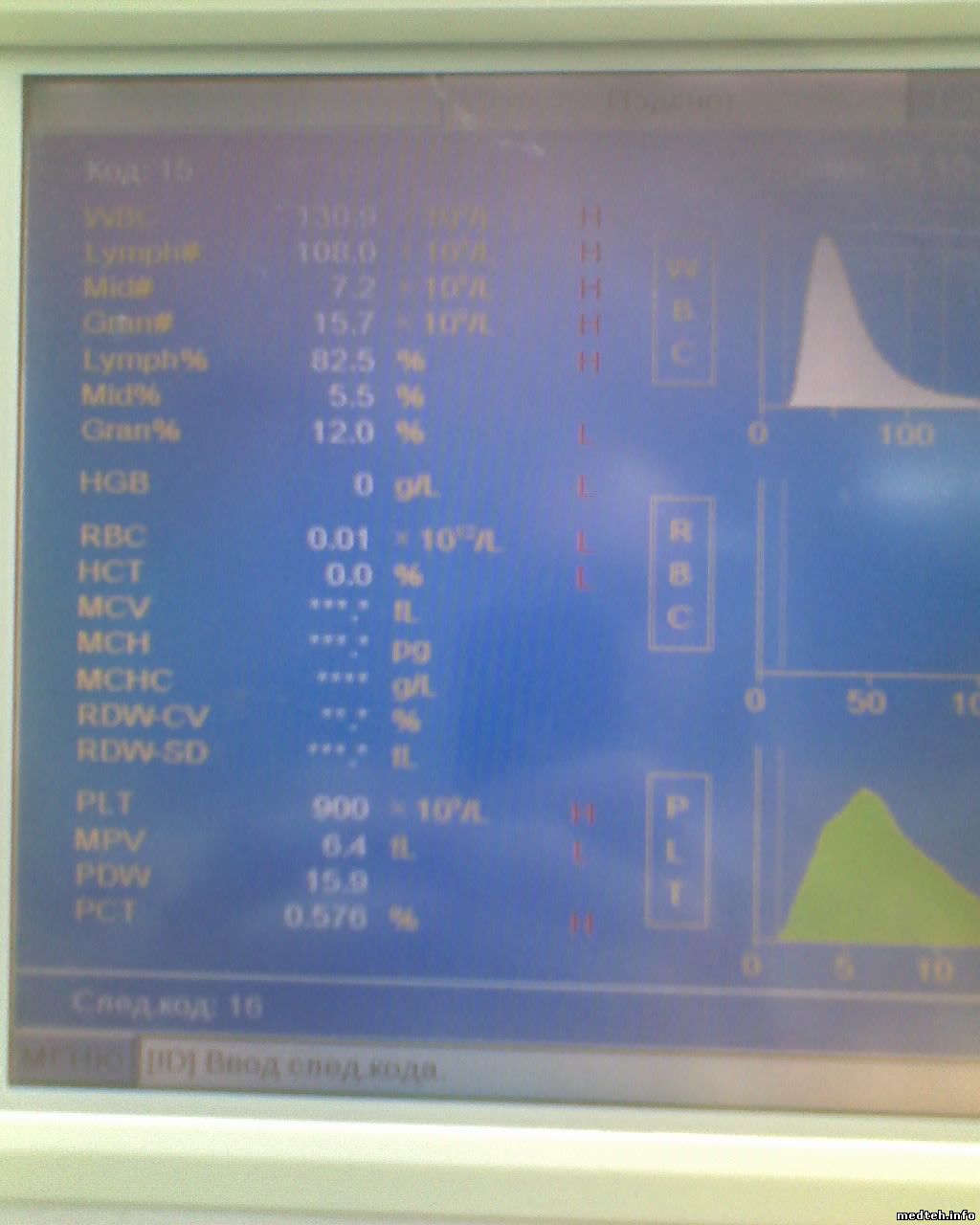

Здравствуйте коллеги!
В общем ситуация в следующем:
Аппарат на фоновых значениях показывает огромные цифры, фото прилагаю.
Причем каждый раз по разному(например: RBC - примерно 30-40, WBC - звездочки, PLT- больше 1000) на фото наиболее частая картина.
Аппарат полностью отмыл анолитом. Разбавитель менял. Ситуация не изменилась.
Что означают гистограммы?
Помогите, подскажите куда лезть, что делать!

Проверьте при отключенных разъемах от камер разведения. Если будут 0, то проверьте контакт от электродов до разъема.
удачи
Сергей
cerferДата: Понедельник, 26.Окт.2015, 18:40 | Сообщение # 36
У вас сообщений: 83
В обеих камерах электроды были в обрыве!
Восстановил и аппаратик заработал.
Sergey62, спасибо за совет!
