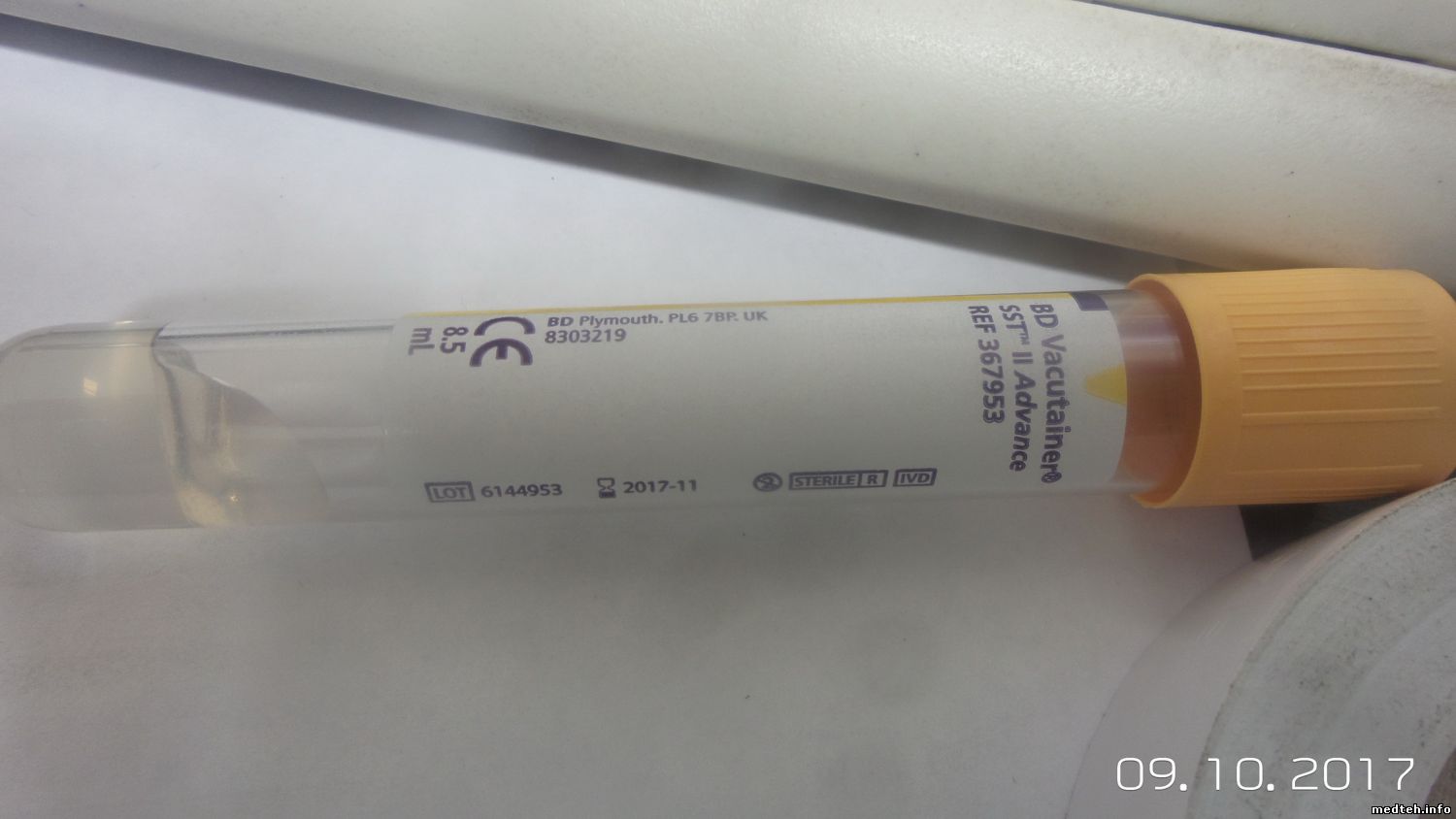

У меня ROSHE AVL 9180 примерно 2005 года. Последнюю неделю такой дефект:
Нормально проходит контроль (материалом ISETROL), дает нормальные цифры (Ca I-1.82, II-1.23, III-0.63).
Но на сыворотке - показания завышены (по кальцию). По остальным (Na и K) - в норме.
Где копать?
МАИ рулит
AlexiumДата: Пятница, 06.Окт.2017, 18:31 | Сообщение # 26
Oneword, какие пробирки?
doctor_farshДата: Воскресенье, 08.Окт.2017, 12:14 | Сообщение # 27
Благовещенск
и гепарин которым их обрабатыват по ходу дела...

OnewordДата: Понедельник, 09.Окт.2017, 13:22 | Сообщение # 28
У вас сообщений: 47
Alexium, пробирку у нас специальные, для крови на биохимию.
doctor_farsh, с плазмой не работаем. Только с сывороткой, после центрифуги.
вот ведь вопрос...
МАИ рулит
AlexiumДата: Понедельник, 09.Окт.2017, 13:37 | Сообщение # 29
сделайте анализ сыворотки без центрифугирования. отписку по поводу пробирок не принимаю, нужна конкретика.
doctor_farshДата: Понедельник, 09.Окт.2017, 14:17 | Сообщение # 30
Благовещенск
Oneword, Если контроли проходит (причем все три!!!), проблема врядли в аппарате. Как вариант сделать эту кровь еще на одном аппарате (на другом).
OnewordДата: Понедельник, 09.Окт.2017, 15:46 | Сообщение # 31
У вас сообщений: 47
Alexium,
BD Vacutainer
SST II Advance
REF 367953
без центрифугирования попробуем сделать завтра
МАИ рулит
Сообщение отредактировал Oneword - Понедельник, 09.Окт.2017, 15:49
OnewordДата: Вторник, 10.Окт.2017, 15:46 | Сообщение # 32
У вас сообщений: 47
Уважаемый Alexium,
Вариант "Без центрифугирования" к сожал., не прошел, кровь свернулась. Т.к. пробирка была без антикоагулянта, т.к. в нашей лаб. работают только с сывороткой (не с плазмой).
Однако, многократное промывание пробозаборника физраствором проблему решила!!! Правда неизвестно насколько )))
МАИ рулит
