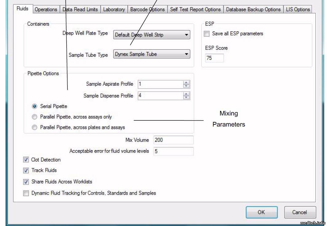

pyo5Дата: Понедельник, 06.Май.2013, 12:59 | Сообщение # 11
У вас сообщений: 794
ИВЛ, лаборатория и т.д.
Петропавловск-камчатский
А не было мысли о "профиле аспирации и закапывания"?
swinДата: Понедельник, 06.Май.2013, 17:34 | Сообщение # 12

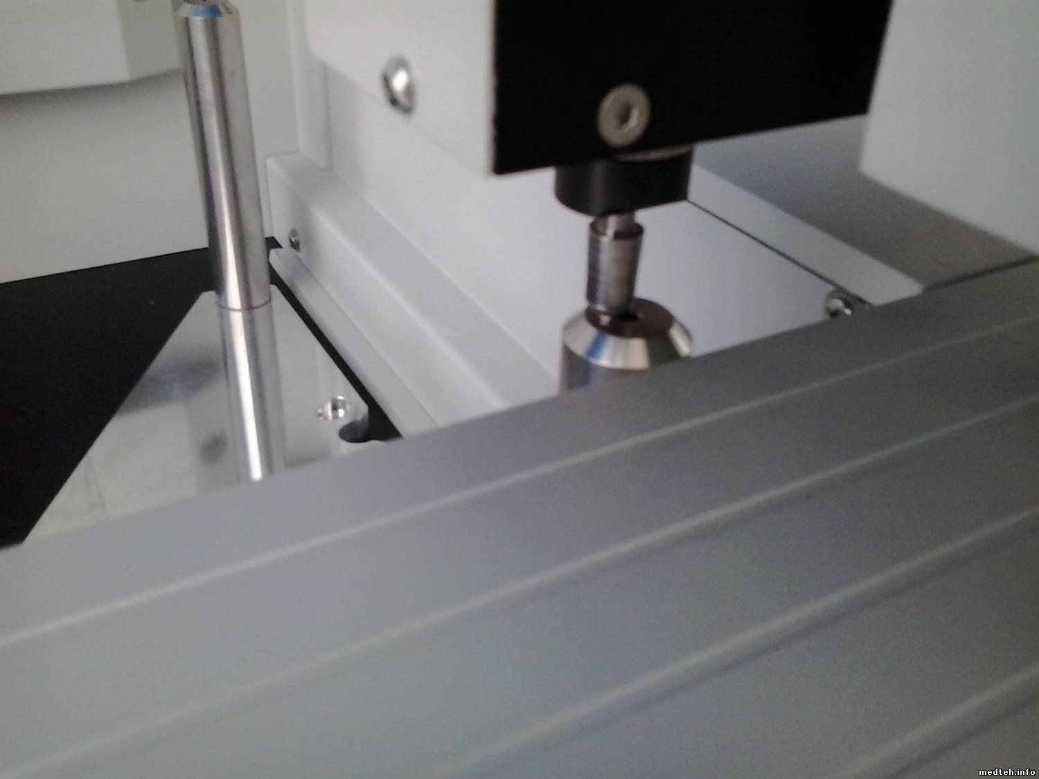

pyo5Дата: Четверг, 23.Май.2013, 11:16 | Сообщение # 14
При постановке калибровочного туула, в одном из положений (фронт справа) "рука" не встаёт в выемку. Просто не доводится до нужной координаты (упирается в стенку).
Может кто сталкивался?
PS Когда уже отправил, пришла шальная мысль: Может из-за "просевшего" стола?
Сообщение отредактировал pyo5 - Четверг, 23.Май.2013, 11:18
pyo5Дата: Вторник, 28.Май.2013, 15:00 | Сообщение # 15
"Шальная мысль" не подтвердилась - аппарат стоит, как и стоял: по уровню. Есть предположение, что его также не довели при шефмонтаже.
Несовпадения симметричны, попробую просто "поиграть" с креплением "руки".
SanTechnikДата: Среда, 30.Июл.2014, 14:02 | Сообщение # 16
Такой эффект переноса является прямым следствием того, что был удалён этап раскапывания сыворотки/калибраторов/контролей. То, что раскапываются они вручную, прибор не учитывает и думает, что в лунках что-то есть.
Он будет опускать наконечник до уровня жидкости (как ему кажется) + 3-5 мм. Если там уже что-то есть, то это что-то прибор растянет по 5-8 лункам.
Какой выход?
1. Не удалять этап раскапывания образца.
2. Поднять в настройках высоту над уровнем жидкости. (В разных приборах по-разному). Но! Это может привести к разбрызгиванию в соседние лунки при высоких уровнях жидкости. Т.е. от чего избавляемся, то и получаем.
Кстати, а ни у кого нет инструкции на DSX? Очень надо...

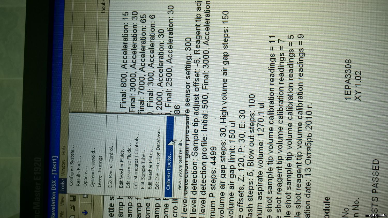

HEROIДата: Четверг, 04.Июн.2015, 16:44 | Сообщение # 23
У вас сообщений: 28
Помогите. Не знаю, есть ли смысл создать новую тему, чтобы не звучало: "Доктор, а у меня ЭТО..." .
Проблема: при включении ***module requires calibrat***
***Volume calibration is required for single shot sample tips***
***Volume calibration is required for single shot reagent tips***
***Volume calibration is required for multiple shot sample tips***
***Volume calibration is required for multiple shot reagent tips***
Анализатор требует калибровку объёма, не могу понять как???
pyo5Дата: Пятница, 05.Июн.2015, 13:17 | Сообщение # 24
Там есть калибровка "пипетора".
Пётр

pyo5Дата: Вторник, 09.Июн.2015, 11:40 | Сообщение # 28
Вот фото меню для калибровки пипетора. Далее аппарат подскажет.
Пётр
Сообщение отредактировал pyo5 - Вторник, 09.Июн.2015, 11:41
