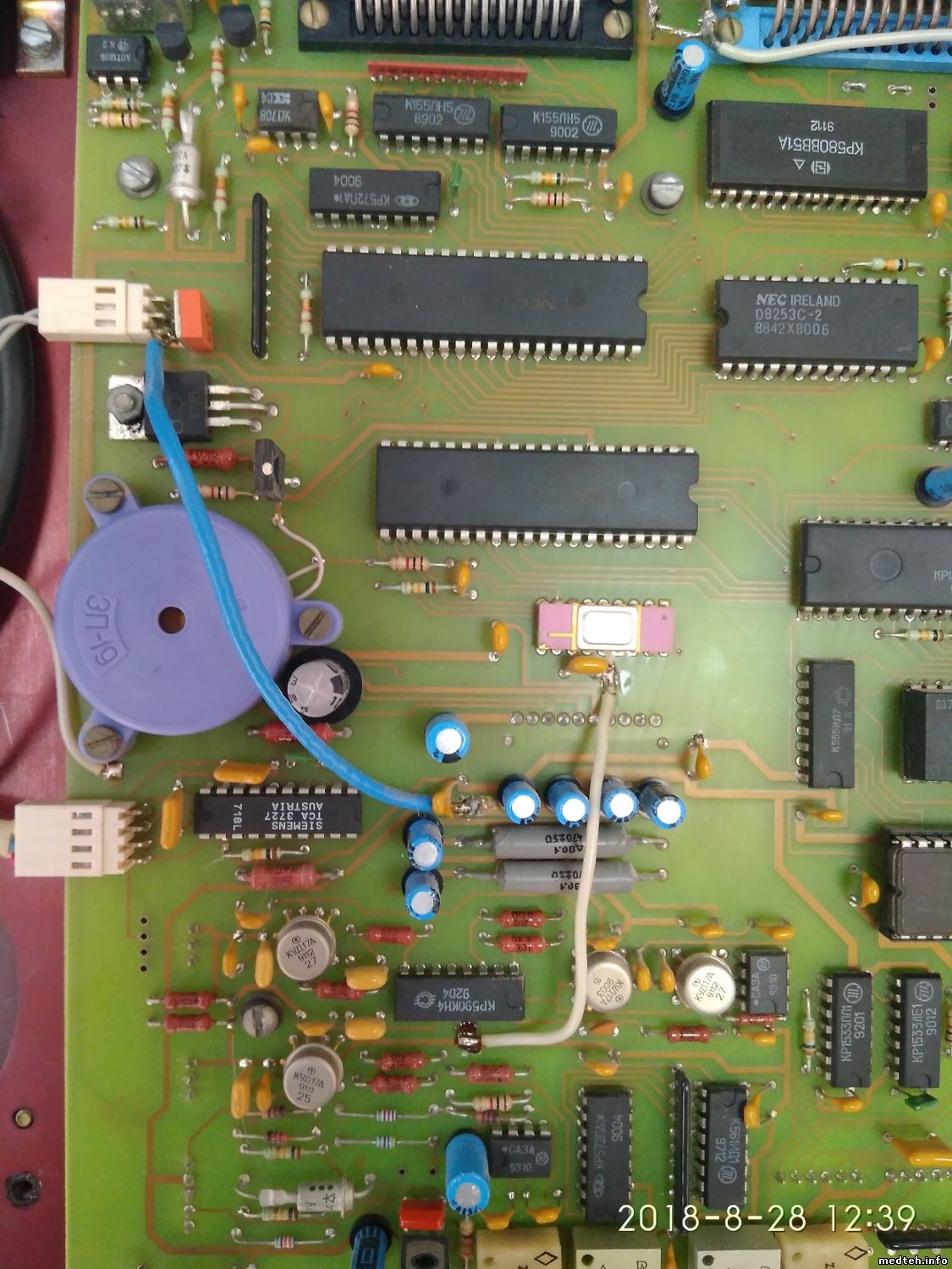

vovanushka, Добрый день, нет ли у Вас схемы.
Нестабильно питание лампы, и соответственно нестабильны показания опт. плотности (особенно высокие значения более 1.5).
На плате сделаны перемычки из провода, интересно бы узнать это заводские или чей то апгрейд.
Это не заводское, это кто-то похоже попытался земли соединить, хоть они изначально и соединены.

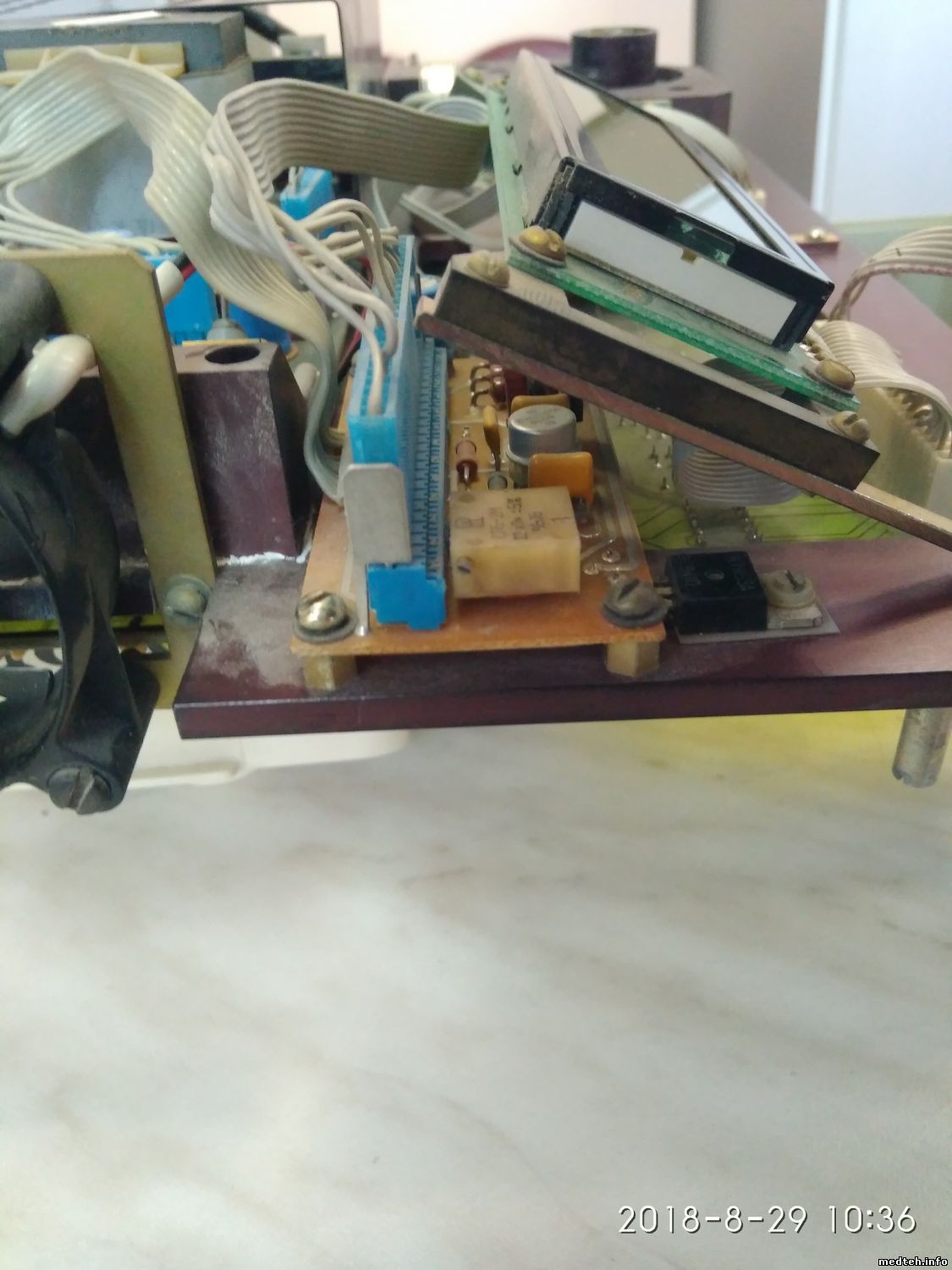

Цитата vvp ()
Ещё нежданчик.
Что-то я не узнаю данный узел, может сфотаете покрупнее. Вроде плата питания (судя по расположению), но как-то сильно дореволюционно, возможно у Вас в руках раритетный прибор, один из первых.

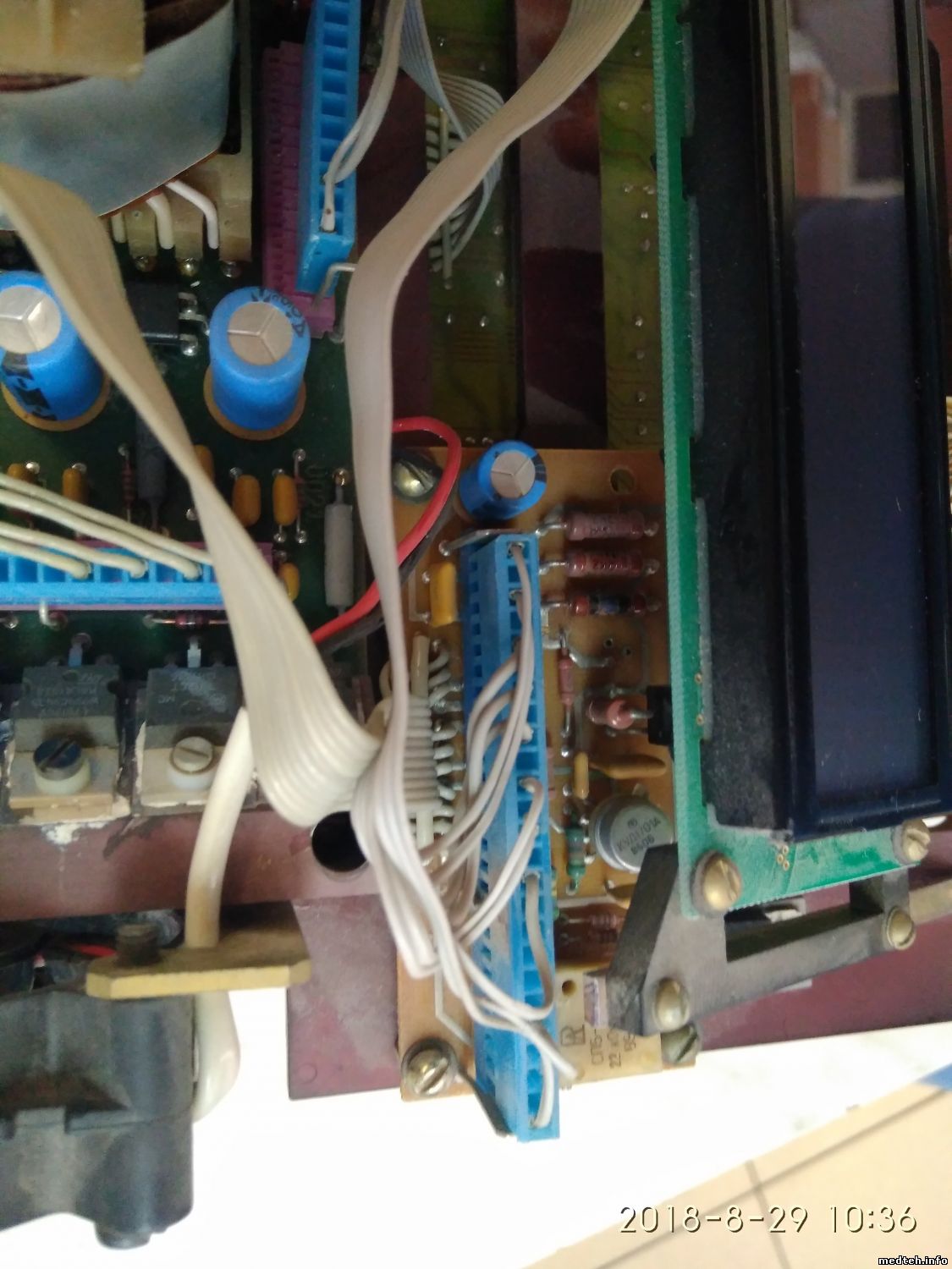

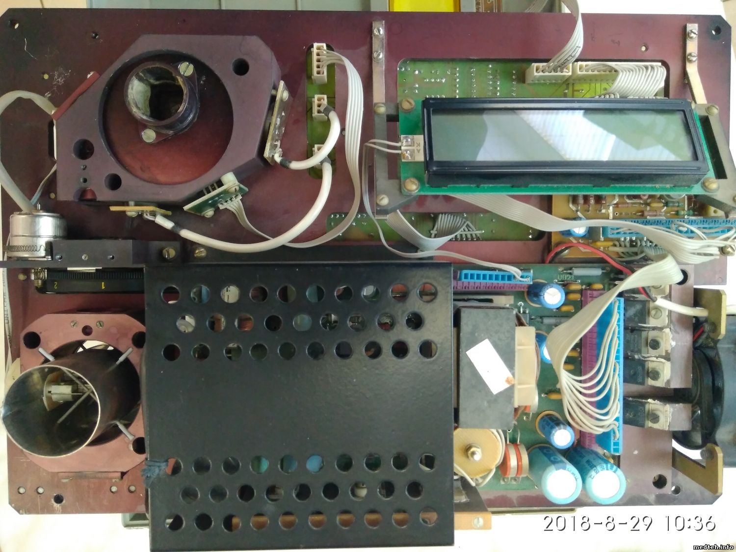

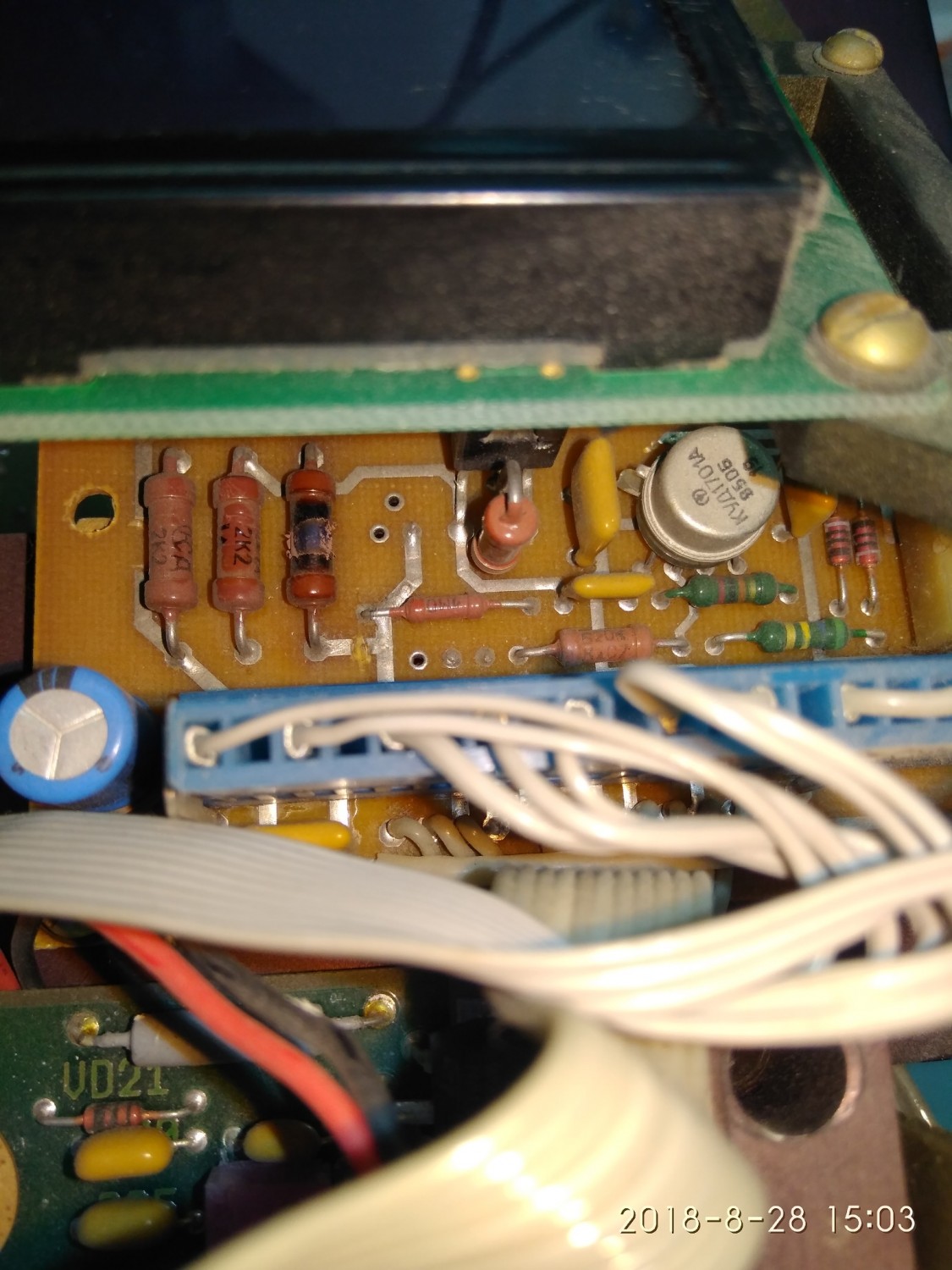

У вас сообщений: 405
Маленькая плата как раз регулятор напряжения лампы.
Проблема как выяснилось в следующем: на длине волны 340 при запуске обнуления бланка (зеро) регулятор выставляет напряжение на лампе около 27В, а питающее напряжение с блока питания в районе 29В(и зависит от напряжения сети, преобразователь с 220В нестабилизированный). Напряжение в сети гуляет и напруга на лампе тоже гуляет.
Я вылизал всю оптику, установил новую лампу, отъюстировал хорошо, очень хорошо, но напряжение ниже 27В не становится.
