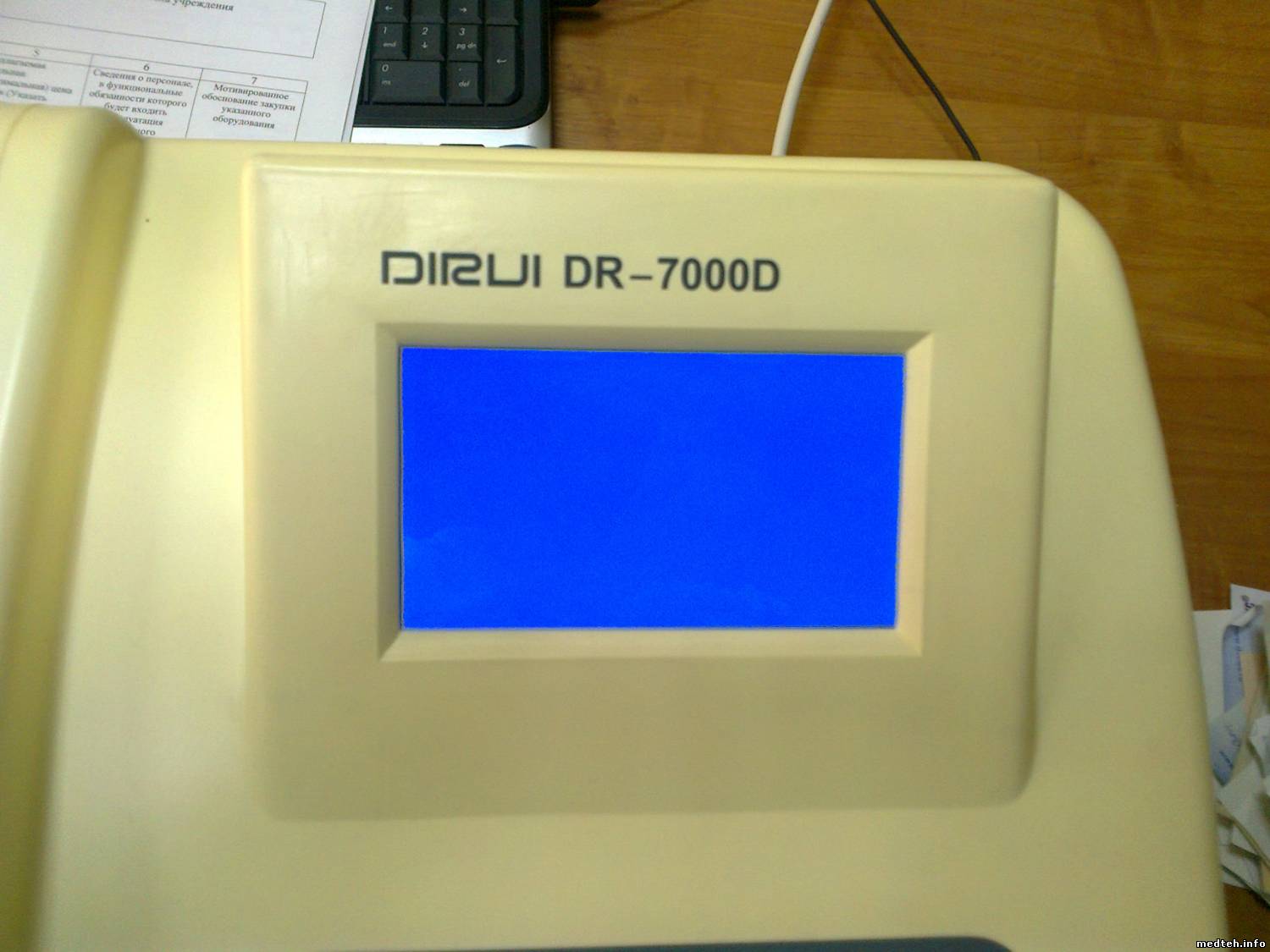

Друзья, приветствую Вас ! Разрешите поделиться своей проблемой, возможно подскажите решение. В лаборатории работает, т.е. работал...данный прибор, проточный биохимический полуатомат "DIRUI DR-7000D", на протяжении полу года ИСПРАВНО. Пригласили меня на ТО, пыль сдуть. Снял крышку прибора, для удобства отсоединил шлейф идущий от дисплея прибора к плате, сделал все свои дела, собрал в обратной последовательности. До моего вмешательства прибор работал-после-нет !!! Во время своих манипуляций я ровным счетом ничего повредить не мог, собрал всё верно - 100%. Результат: нет изображения на дисплее, подсветка горит голубая, анализатор реагирует на клавиатуру, сигнализирут, инфо на экране нет. Думал битый шлейф, менял на новый, результата нет. На материнской плате горит контрольная точка DS 10. Что я натворил, что не так или это простое совпадение?
Коллеги помогите советом. Первый раз со мной такая беда, со сдыда готов под землю провалиться.

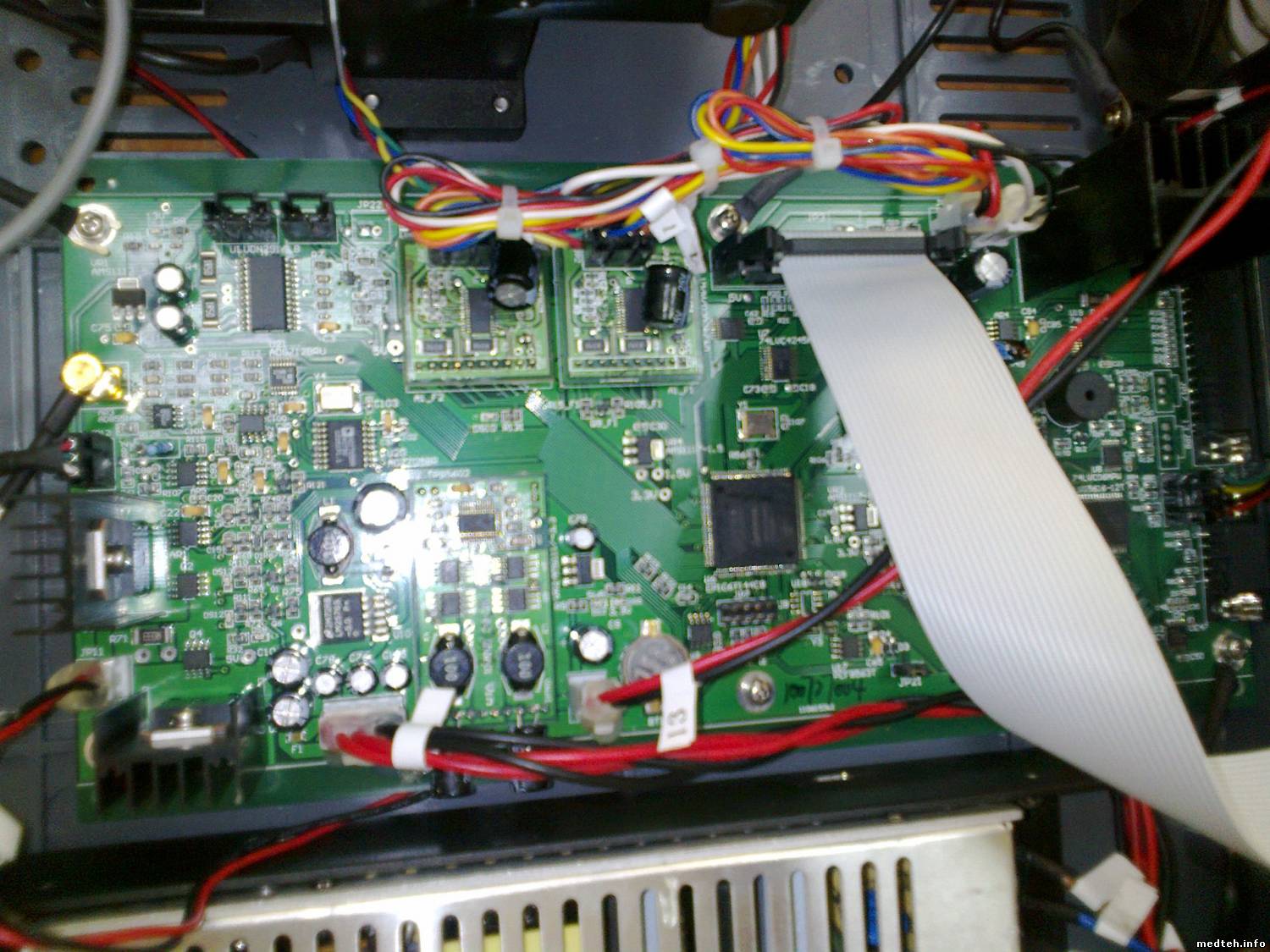

MasOyamaДата: Понедельник, 29.Апр.2013, 20:05 | Сообщение # 14
Тула
Коллеги, смотрим фото, делимся мыслями !!!!
AlexiumДата: Понедельник, 29.Апр.2013, 20:09 | Сообщение # 15
Это что такая шутка?

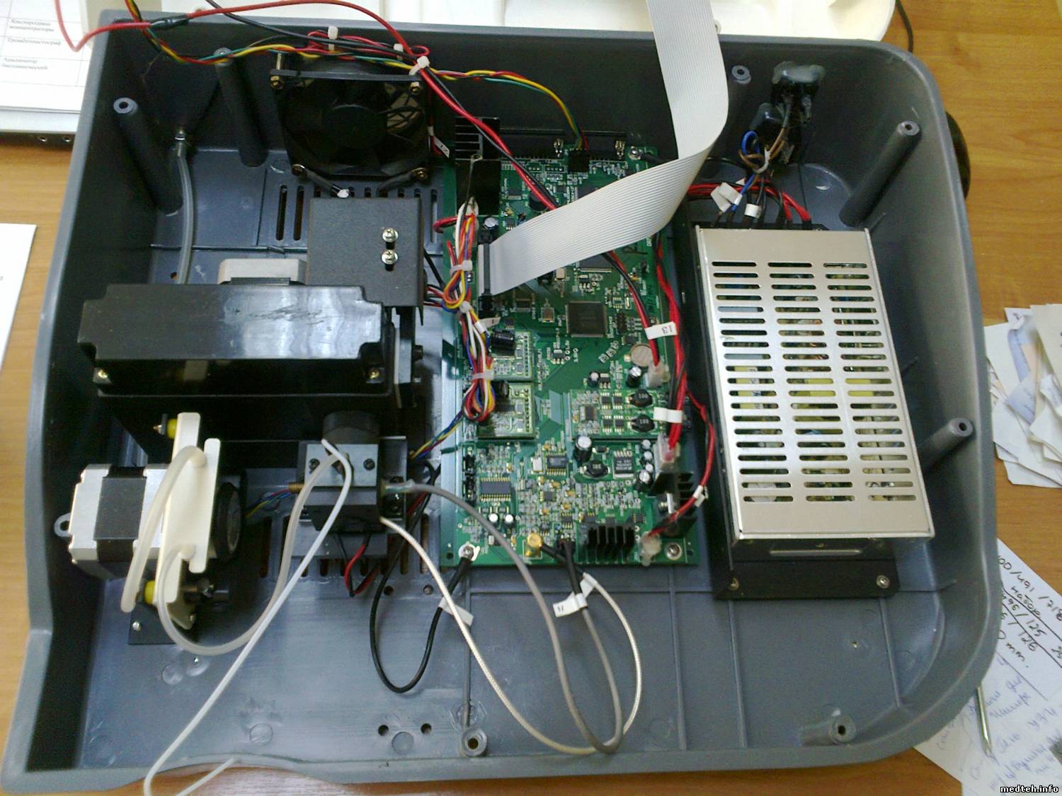

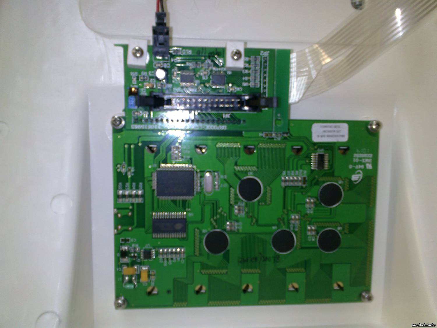

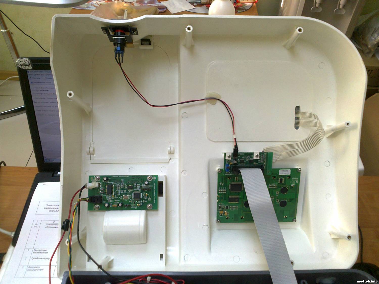

MasOyamaДата: Понедельник, 29.Апр.2013, 20:10 | Сообщение # 16
Тула
biggrin ещё будут !!!
MasOyamaДата: Понедельник, 29.Апр.2013, 20:11 | Сообщение # 17
Тула
Следующие...
MasOyamaДата: Понедельник, 29.Апр.2013, 20:13 | Сообщение # 18
Тула
и вот так...
AlexiumДата: Понедельник, 29.Апр.2013, 20:24 | Сообщение # 19
Какая марка дисплея, маркировка на двух многоногих микросхемах в центре материнской платы?
Скорее всего или обрыв шлейфа или обрыв резистора регулировки контраста, не исключена неиспрвность дисплея.

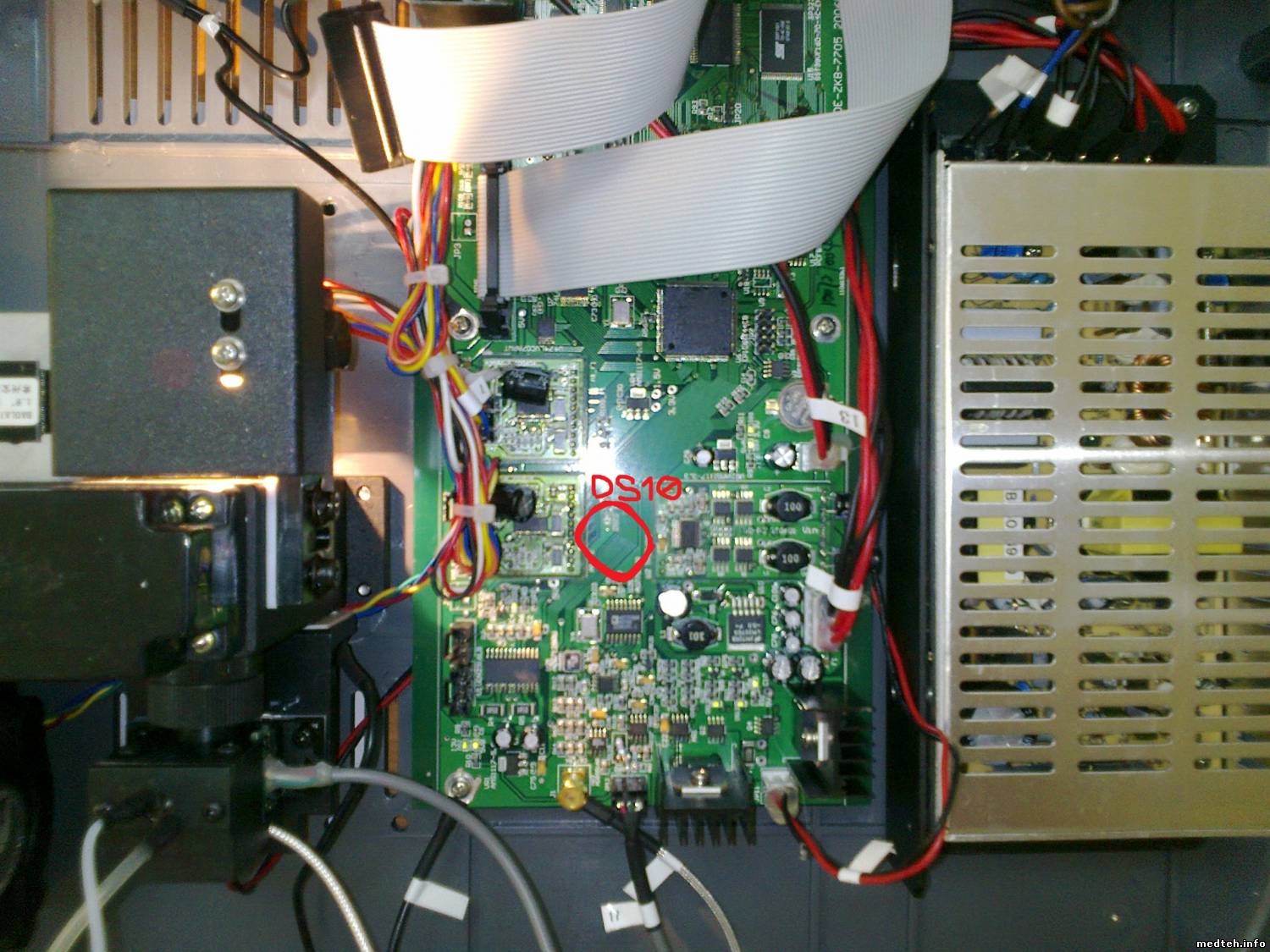

MasOyamaДата: Понедельник, 29.Апр.2013, 20:28 | Сообщение # 20
Тула
На очередном фото выделил красным контрольную точку, которая однозначно стала непрерывно сигнализировать после неисправности (DS 10). Также фото включенного прибора с подсвеченным экраном без инфо.

voldyr72Дата: Понедельник, 30.Июн.2014, 09:06 | Сообщение # 30
Иркутск
Здравствуйте! Коль скоро здесь обсуждаются проблемы дисплея DIRUI DR-7000D, то и я задам свой вопрос. Дисплей некорректно отображает изображение и выглядит это следующим образом: большая часть экрана просто синяя и есть несколько хаотично расположенных (но при каждом перезапуске одних и тех же) строчек на которых, по-видимому, отображаются "куски" букв. С чем может быть связано такое его поведение? Сетую на сам модуль дисплея либо шлейф. Сигнал, судя по обрывкам букв, формируется нормально. Линии питания 1,5 , 3,3, 5 исправны во всех референтных точках.
