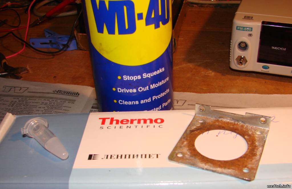

STarasДата: Понедельник, 30.Ноя.2009, 21:25 | Сообщение # 8
Вот эта ржавая железяка - это верхушка того вакуумного насоса (уже немного и пошкрябанная). И вот эта ржавчина просыпалась внутрь насоса и расходилась по трубкам. По крайней мере в ближайших трубках от насоса она там плавает. Резиновое кольцо тоже в ужасном состоянии - откисает.
В пимпочке слева - вероятно пипеточная смазка, так как была достата из той коробки, на которой все это сфоткано. Завтра следующий подход.
AlexeySДата: Понедельник, 30.Ноя.2009, 21:52 | Сообщение # 9
У вас сообщений: 64
Н
Quote (STaras)
Она и есть.
Если сохранился ЗИП, там смазка входит в комплект. Дилютор тоже надо разобрать, промыть, по возможности поменять уплотнители и смазать поршни тонким-тонким слоем, вытирая смазку с верхушек, чтоб не фонило потом от смазки.
Если прижимную планку уплотнителей дилютора сильно выгнуло, ее можно перевернуть - шляпки болтов просто торчать будут.

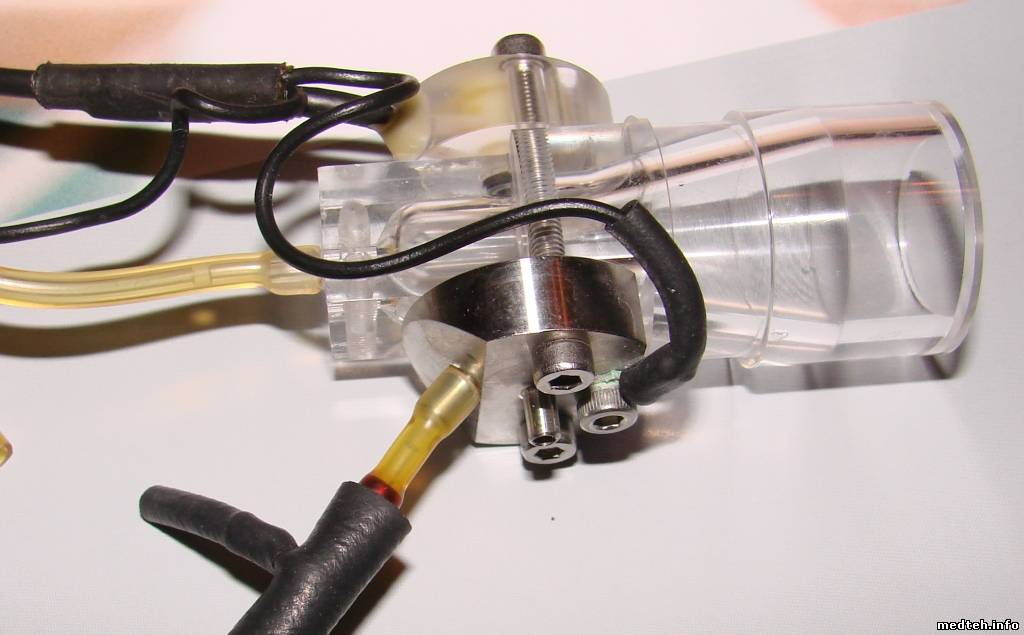

Итог пока никакой - переливает RBC камеру, да и меряет дальше какую-то ерунду.
Проводя тесты, пришел к заключению что не функционирует RBC камера, а именно забито отверстие между большим объемом этой камеры, с которого выходит трубка 1, и маленьким объемом, с которого выходят
трубки 2 и 3. Это отверстие четко видно на чертеже. Но какое оно на самом деле? Может это капиляр какой-то, и я не могу определить наличие этого отверстия.
Можно ли разбирать эту камеру, отвинтив вот ту железную болванку, что видно на фото?
Оборванный проводок я вижу - сейчас припаяю.
STarasДата: Понедельник, 07.Дек.2009, 19:57 | Сообщение # 18
А вот и фото этой камеры

Quote (STaras)
День добрый
При разборе надо быть очень осторожным и внимательным, потому что там находится апертура - такой тонкий диск из хрупкого бледно-фиолетового материала - которую очень легко потерять. Ее можно помыть в растворе для жесткой очистки и ополоснуть водой, чтобы убрать мельчайший мусор, но если давно не меняли прокладки - рыжая мягкая резина - то их крайне желательно поменять, иначе может подтекать. Апертура ставится в старых версиях железа ставится с одной прокладкой, в новых - с 2 резиновыми прокладками, во всяком случае у Микрос-60 в сервисной инструкции различают старые и новые анализаторы. В лейкоцитарной камере такая же апертура, но отверстие большего диаметра, проблемы те же. При сборке главное не перекосить и не перетянуть. Можно посмотреть апертуру под микроскопом - увидишь отверстие, которое должно быть чистым и ровным, без грязи, сколов и т. д.
Сергей
STarasДата: Понедельник, 07.Дек.2009, 21:23 | Сообщение # 20
yes спасибо, вроде все понятно. Может ли он плохо работать из-за забитой апертуры?
zx19Дата: Понедельник, 07.Дек.2009, 21:26 | Сообщение # 21
Quote (Sergey62)
бледно - розовый, и называется он рубин. когда будешь разбирать научись редко дышать, ибо этот рубин ок 4 мм в диаметре и. думаю, 0,1 мм толщиной.
Quote (Sergey62)
с рубином это никак не связано, не работает слив из камеры, смотри клапана и трубки по схеме.

Из-за забитой аппертуры не считает, перелив - смотри состояние сливных магистралей, да и клапаны проверь. Да и за слив вроде отвечает вакуум, так что проверь создает или нет вакуум, ну и правильность соединений.
