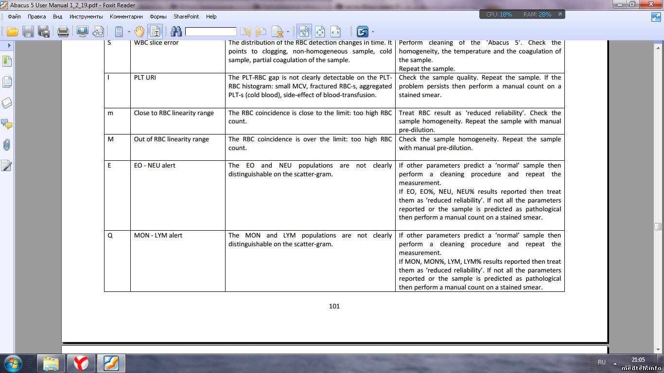

Иногда RBC все таки подсчитывает (1 из 20 раз наверно) но выдает флаг M, что за флаг такой?

2. По поводу закупорки С промой как положено (все разжовано в темах по гематологам). Флаг М скорее всего смотри по приложенному(правда от верхней модели), в старых прошивках такой буквы не было (до 2006 г.в. ориентировочно).

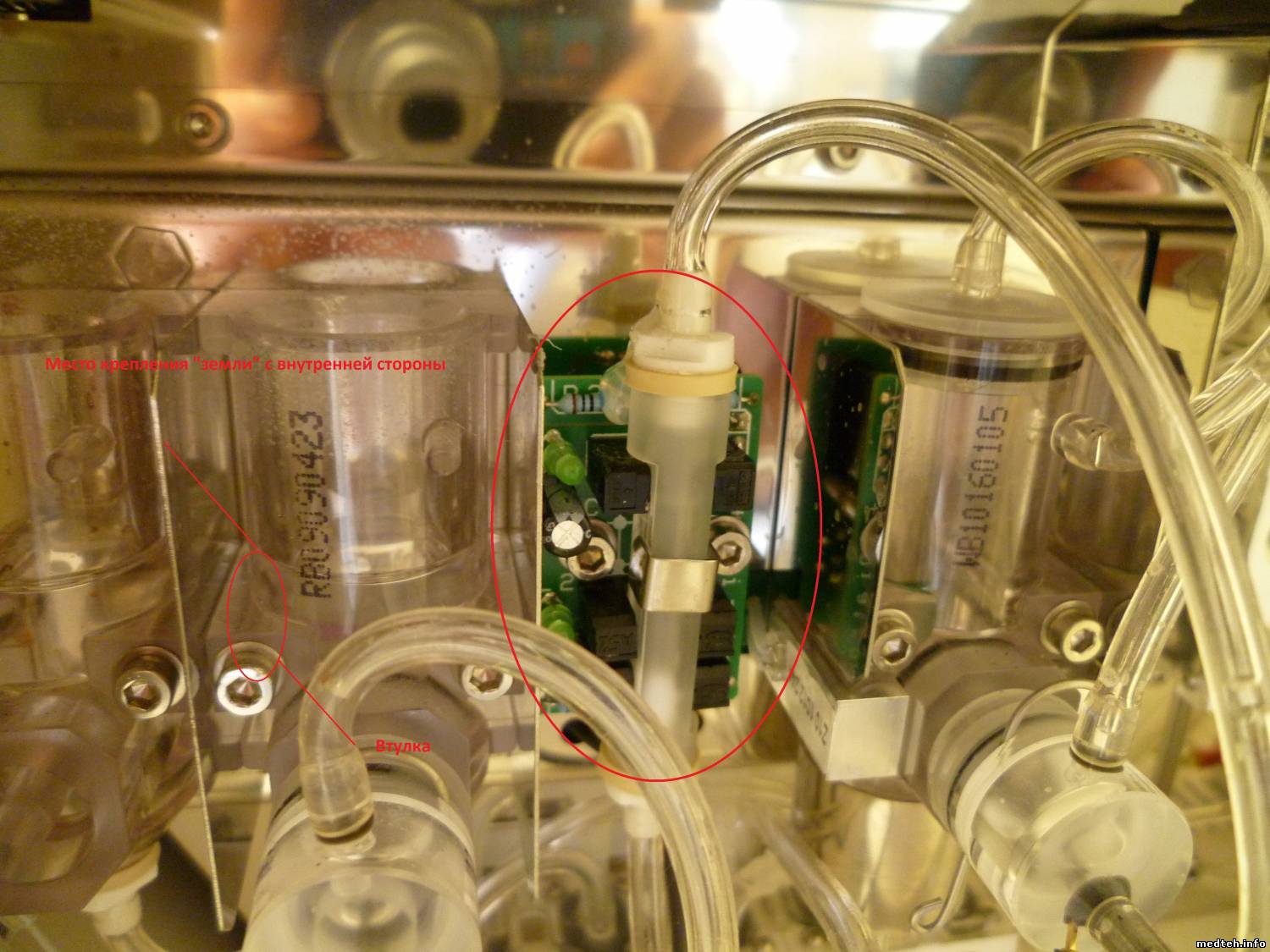

Было подобное на Humacount + (двойник Абакусов и Аркусов) , но шум был на тромбоцитах. Тоже долго грешили сначала на помехи по питанию (исключили после подключения ИБП и работе на батареях), потом на грязь и бактерии в камерах и трубках. Оказалось банально: плохой контакт "земли" платы предусилителя. соединяется с корпусом через винт втулки крепления измерительной камеры. Каждый раз при снятии измерительной камеры контакт, то улучшался, то ухудшался. Закрепили "землю" в другом месте - анализатор работает как новый
