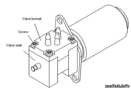

Всем привет. Не подскажите пути решения проблемы?
У меня на BC3000+ трёхходовой соленоидный клапан SV под WBC-камерой стал медленно откачивать жидкость, в итоге камера переполняется и жидкость вытекает через край. Прибор мало эксплуатируется.
Чем может быть обусловлено понижение пропуской способности клапана?
Сколько вообще стоит этот клапан и где его лучше заказать?
Ремонтопригодны ли эти клапаны?
Андрей
zx19Дата: Суббота, 22.Июн.2013, 00:23 | Сообщение # 17
это типовая неисправность, которую лично мне не удалось победить. закажи в реамеде, быстро и не дорого.

LumexДата: Суббота, 22.Июн.2013, 00:24 | Сообщение # 23
У вас сообщений: 67
химик-аналитик
Всем спасибо, буду действовать дальше.
Андрей
LumexДата: Суббота, 22.Июн.2013, 00:24 | Сообщение # 24
У вас сообщений: 67
химик-аналитик
Проблема была в мембране, потерявшей эластичность. Тонкая регулировка винта на клапане (изменяет амплитуду хода) и шаманство инженеров с пластиком таки решили проблему.
