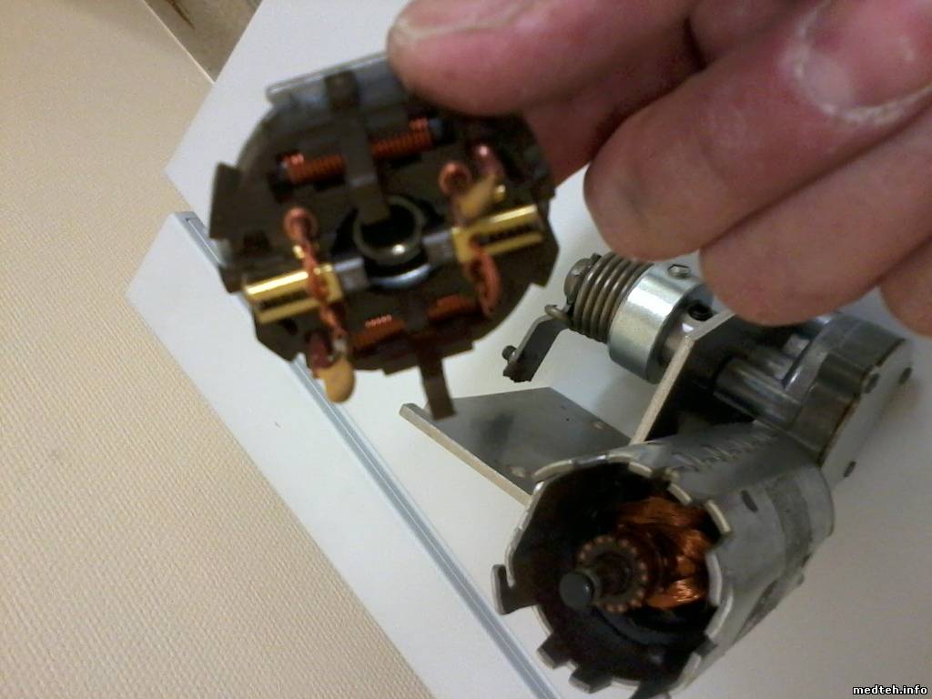

Думал, нужно чистить коллектор (медные ламели) от стужек внутри двигателя закрывания крышки. а двигатель не простой (DC-Getriebemotor GMPG modifiziert 02/06 /404.603.0011/), г-образный, с редукторной передачей. Разобрал, внутри все чисто. Щетки чуть подстертые (менять?)
3,6 Ом между контактами, а на заведомо исправном 7,5 Ом.

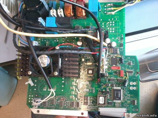

Визуально наблюдаются на плате лишние электролит. кондеры 100мкФХ16v (сравнивал с заведомо исправным).

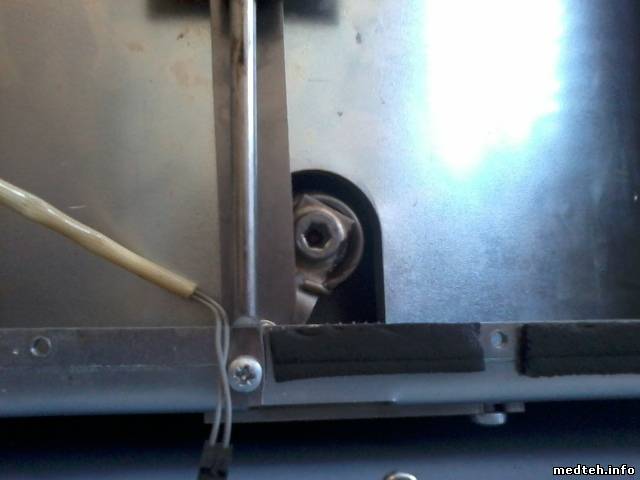

внизу вал двигателя открывания крышки. спереди- ось , на которой закреплена станина. на станине закреплены два якоря-замка, уходящие в отверстия под ушки крышки.

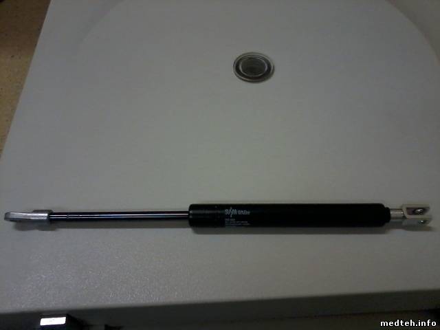

не могу найти вот такой лифт под крышку закрывания 01611664190N 43/05

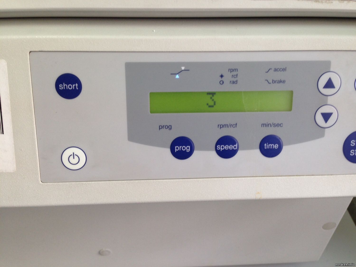

Коллеги на Eppendorf Centrifuge 5804 на дисплее высвечивается одна цифра 3, не подскажите что это значит?-центрифуга запускается
AliceДата: Воскресенье, 06.Апр.2014, 12:03 | Сообщение # 18
У вас сообщений: 31
-Сделал полное техническое обслуживание,всё работает.
