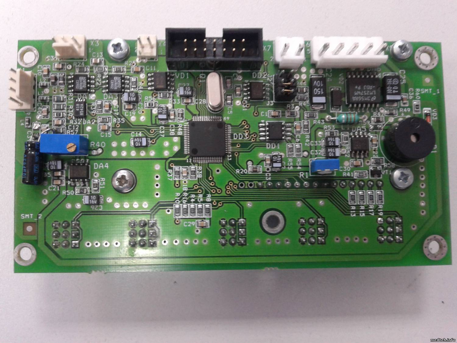

AlexiumДата: Понедельник, 25.Фев.2013, 19:54 | Сообщение # 6
Фотография в хорошем качестве платы контроллера, информацию найду.

Точно, фото в студию. Кстати за неделю исправного приборчика не попалось?

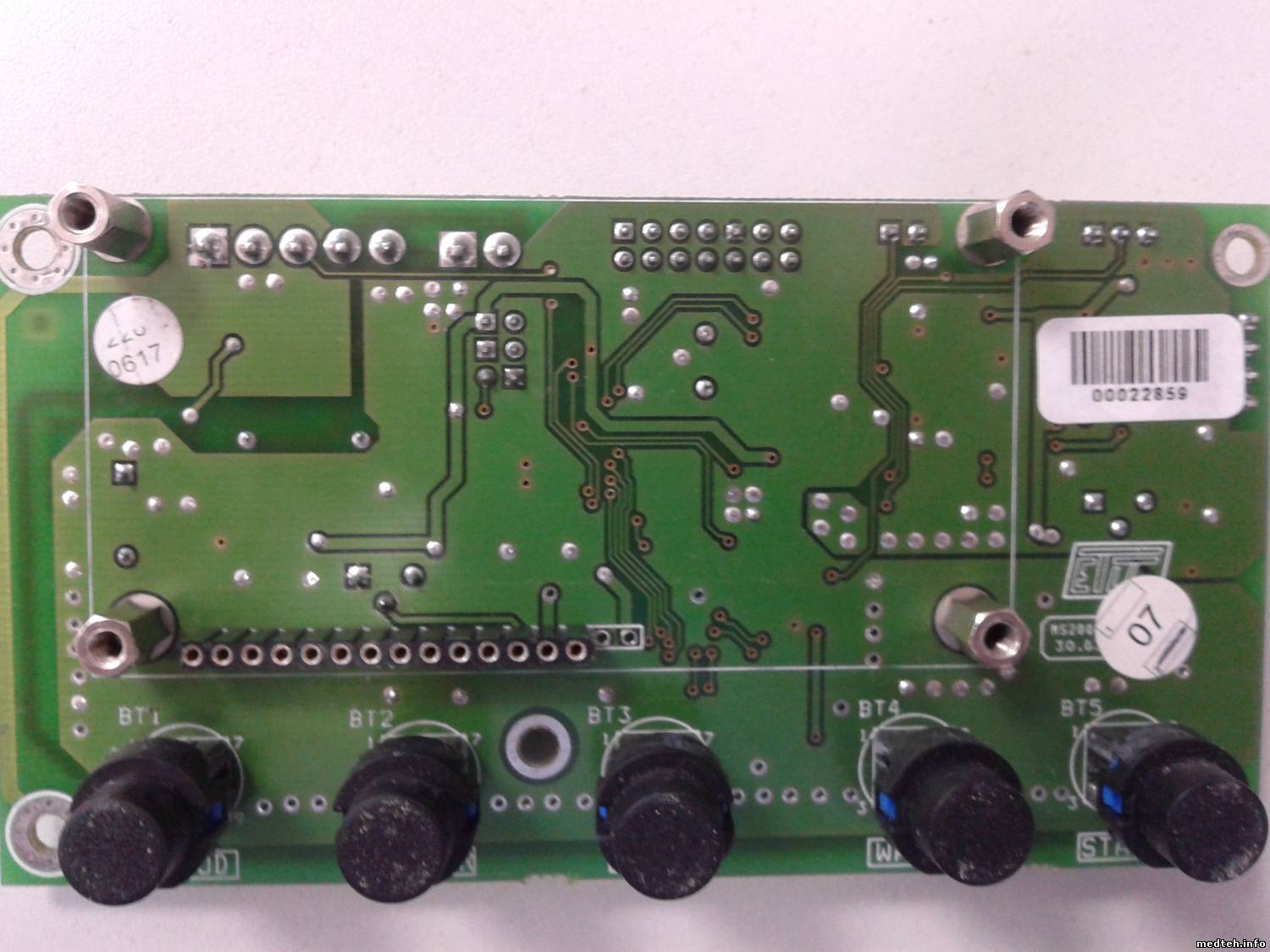

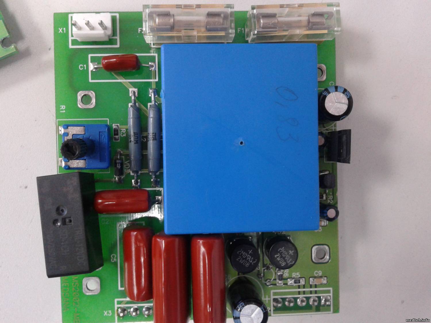

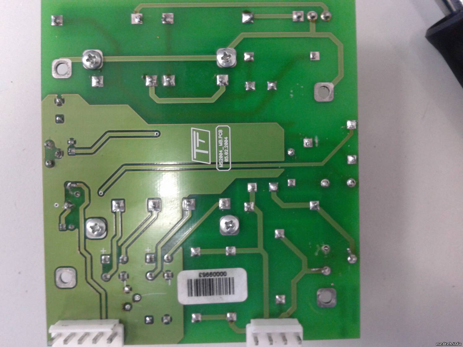

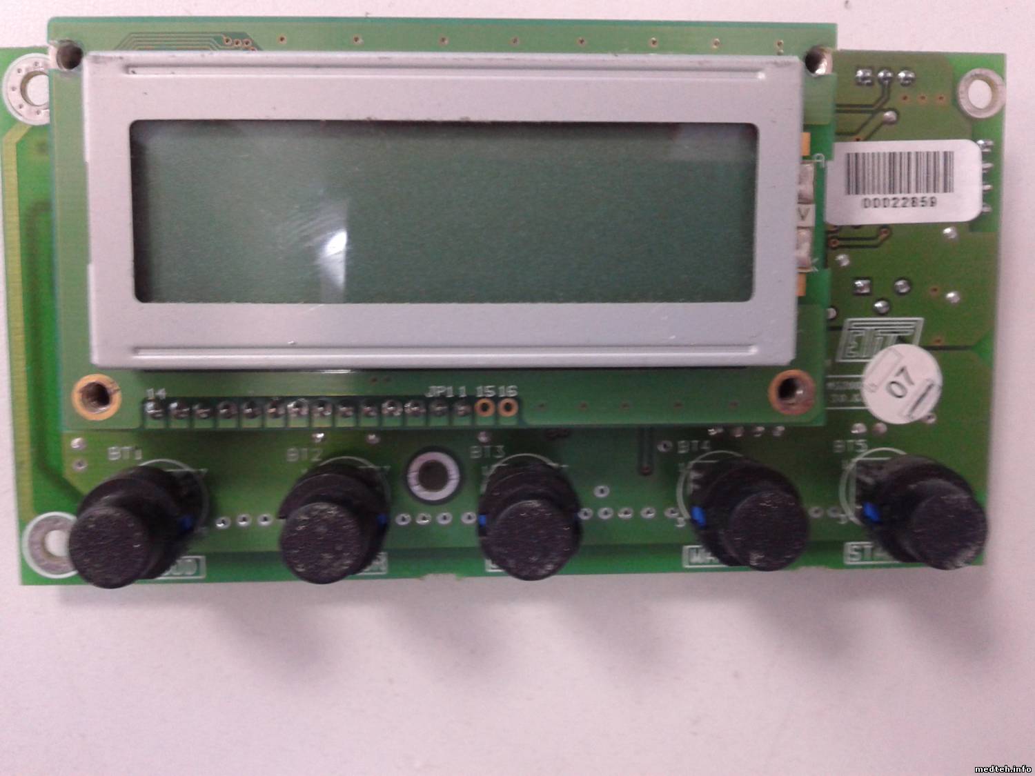

Вот фото. к сожалению, лучшего качества нет :(
5079312.jpg (185.0 Kb) · 8744072.jpg (117.3 Kb) · 5855973.jpg (143.0 Kb) · 5131717.jpg (132.1 Kb) · 6029347.jpg (122.6 Kb)

AlexiumДата: Четверг, 28.Фев.2013, 20:42 | Сообщение # 20
dfcbkbq, У микросхемы-микроконтроллера DD3 какая маркировка?

DD3 - это микроконтроллер MSP430F149
