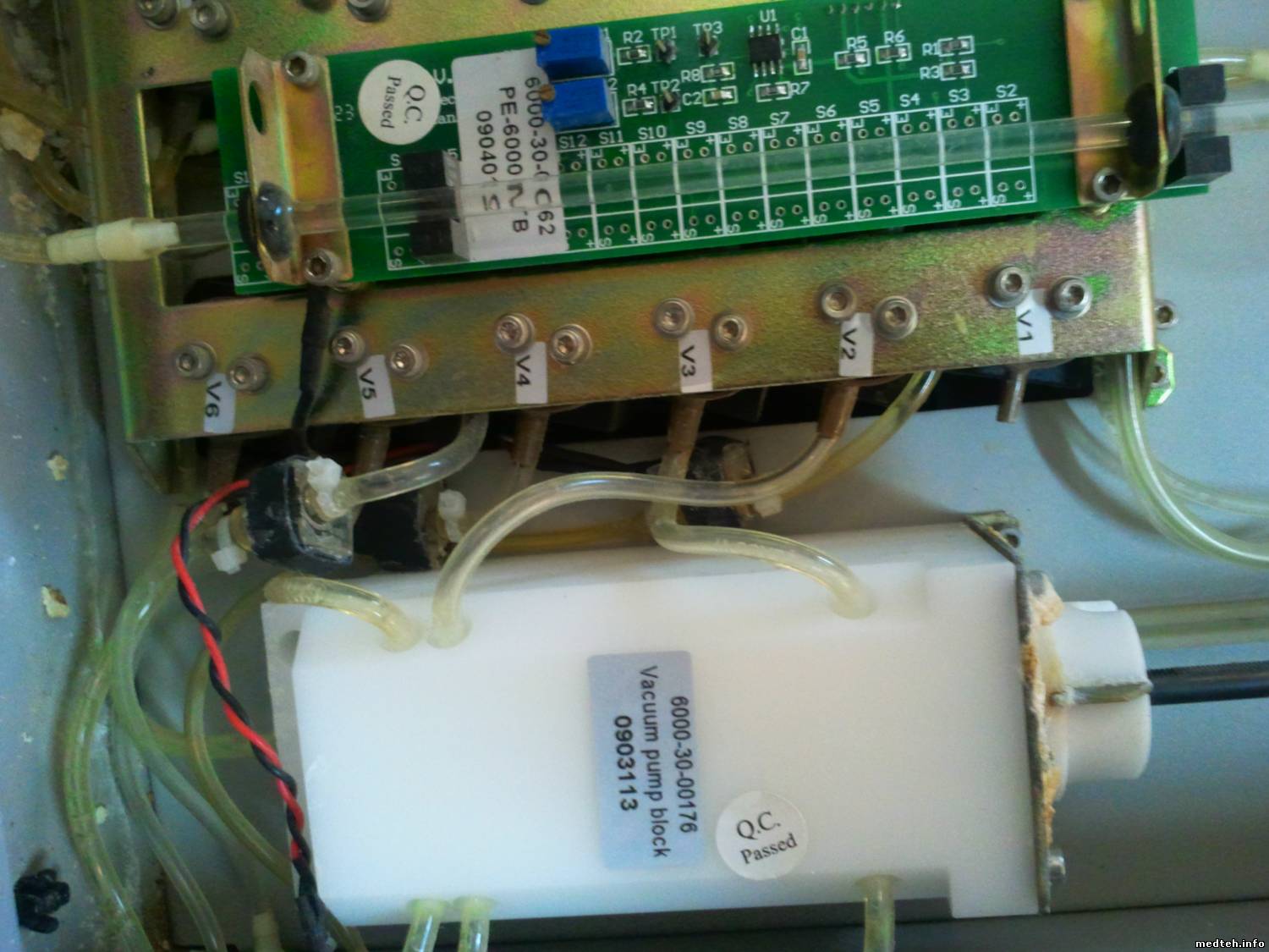

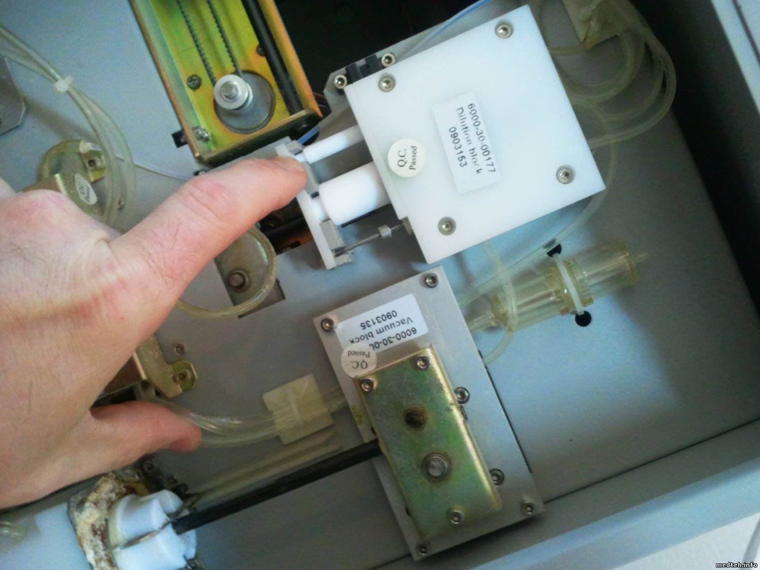

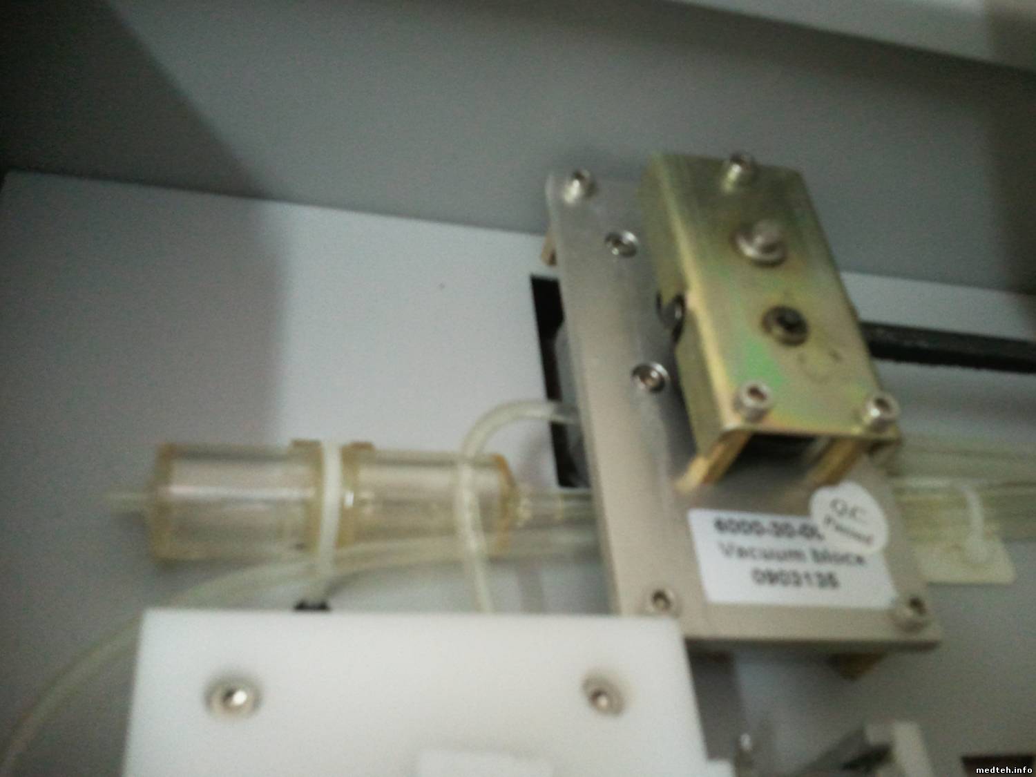

Нужна гидравлическая схема прибора или хотя бы фото гидравлики со снятой боковой крышкой.
Умудрились повыдергивать трубки и оставить всё так, надо собрать и правильно.
Пробовал восстановить по длине трубок, но что-то не так соединил, дилюент не закачивает и бьёт фонтаном из камеры.

Хаха вот она и тема h18го образовалась, ВикторЕ, есть пара фото в одной теме: http://www.medteh.info/forum/32-3339-1#86894
если нужно конкретней то я думаю вам 2006-7-8 года версий выпуска анализатора,желательно сфотойте саму гидравлику общим фоном на всякий случай,если что завтра соединения со стаканчиками сфоткаю на днях!

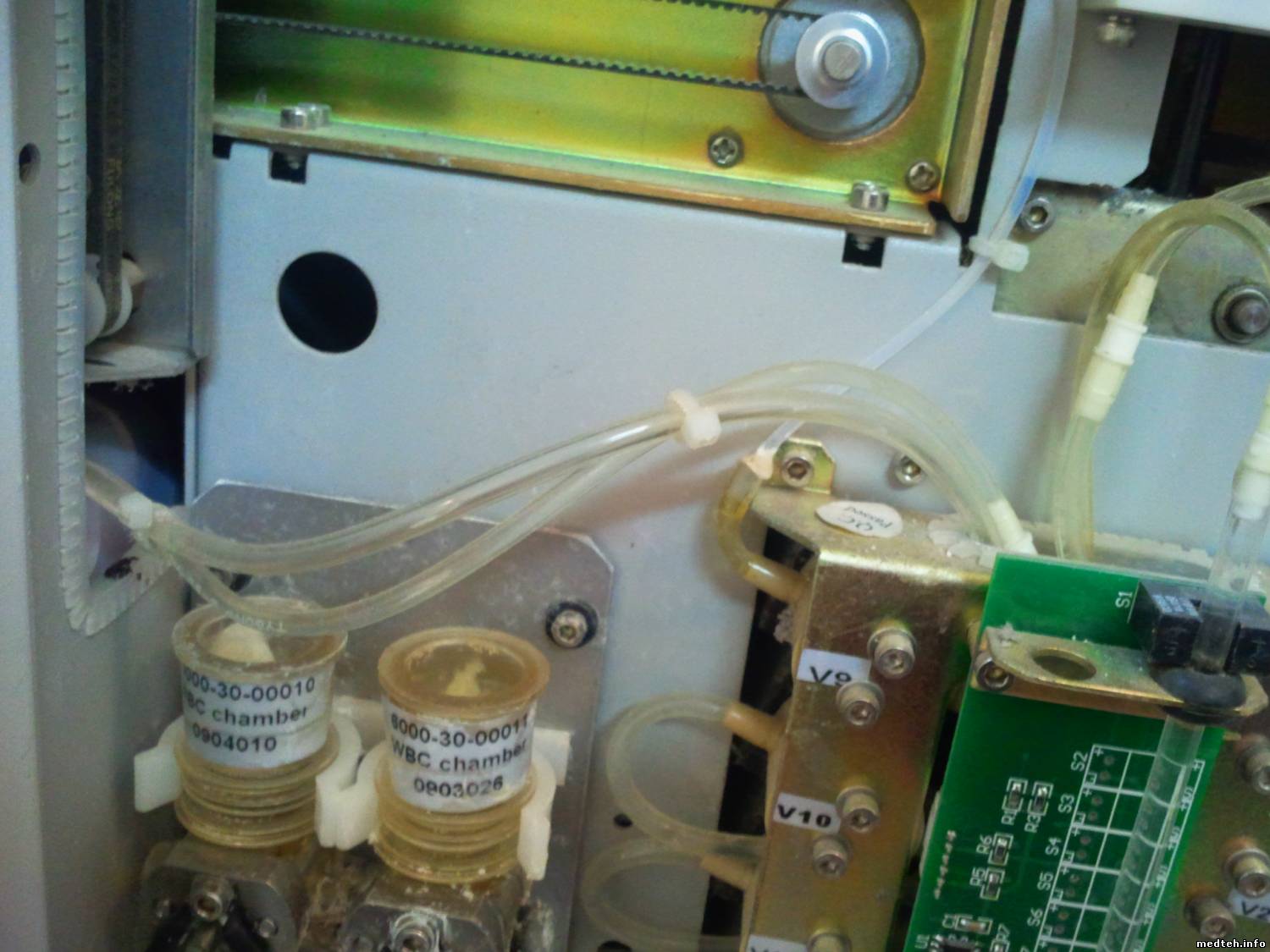

AlexiumДата: Понедельник, 26.Ноя.2012, 20:28 | Сообщение # 3

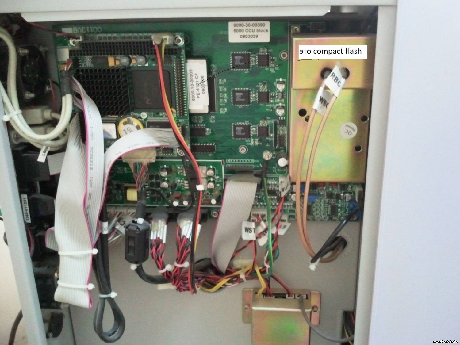

У вас какой вариант? Сделайте образ CompactFlash. Сделайте фотографии внутренностей.

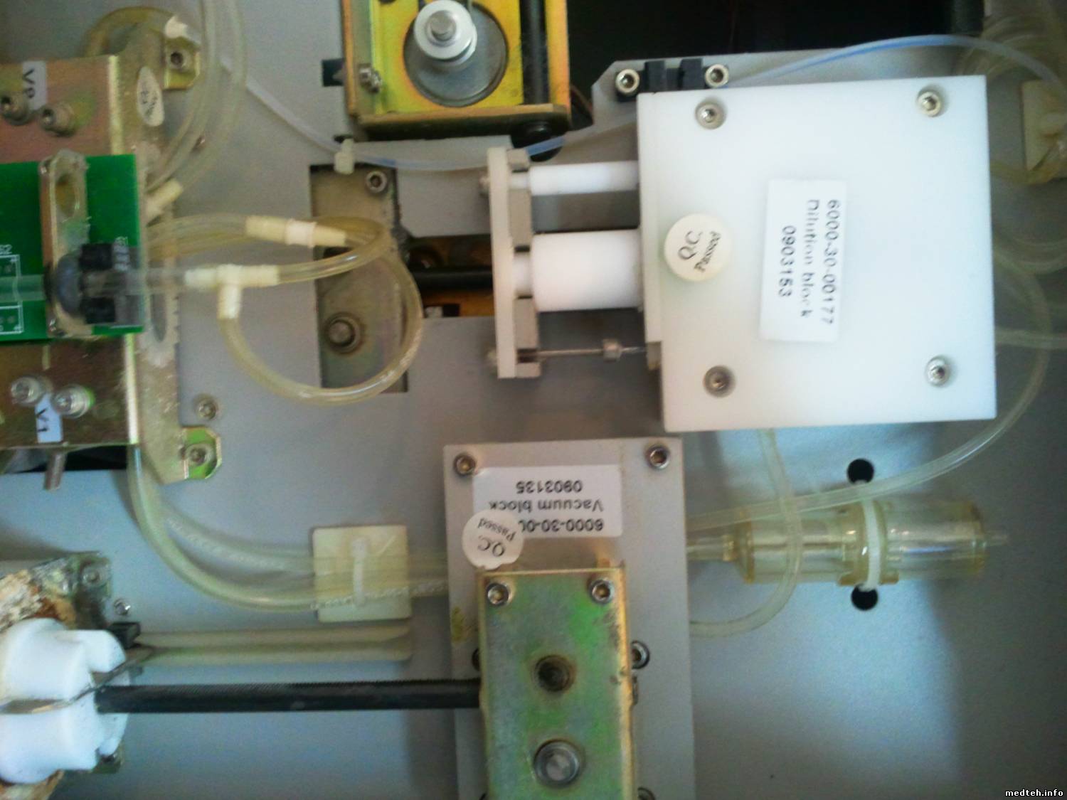

Вариант прибора однокамерный и камера стоит с левой стороны. Не расчитывал на такой быстрый ответ, фото только вакуумного насоса есть, а вот дилютер не снял к сожалению. Дилютер монолит, из трех шприцов задействовано почему то только два, дилюент и забор пробы, лизирующий просто болтается и качает воздух, трубки на нем нет и уже и вставить некуда, все занято. До меня постарались умники, не сделали ничего, но и не собрали как было. Вот пытаюсь восстановить прибор

С вас образ софта с флешки. Фотографии внутренностей.
И сфотографируйте какие трубки болтаются, а то из вашего описания ничего не понять

Да похоже трубочку одели на расширительный бачок, ту которая должна идти на лизирующий шприц. На первой вашей фотке видно свободный верхний выход с бачка, а на моем там трубка одета. И поскажите как снять образ на флешку, я в этом не очень силен.

Есть картридеры - покупаются в компьютерных магазинах, стоят недорого, нужны с поддержкой CompactFlash. При выключенном из розетки приборе вынимаете CF из слота - ставьте в картридер и копируйте все что на ней есть, лучше всего для этого Far manager - видны скрытые файлы. Потом упакуете zip-ом. Адрес своей почты вышлю в личку.

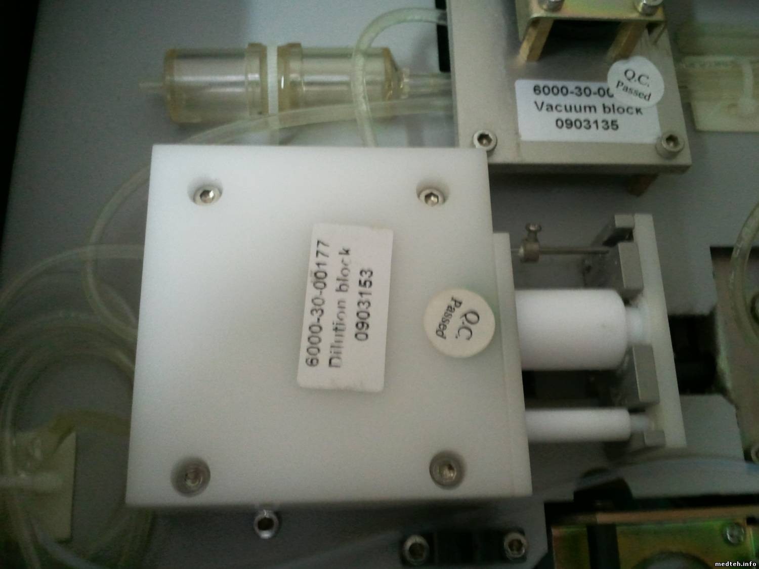

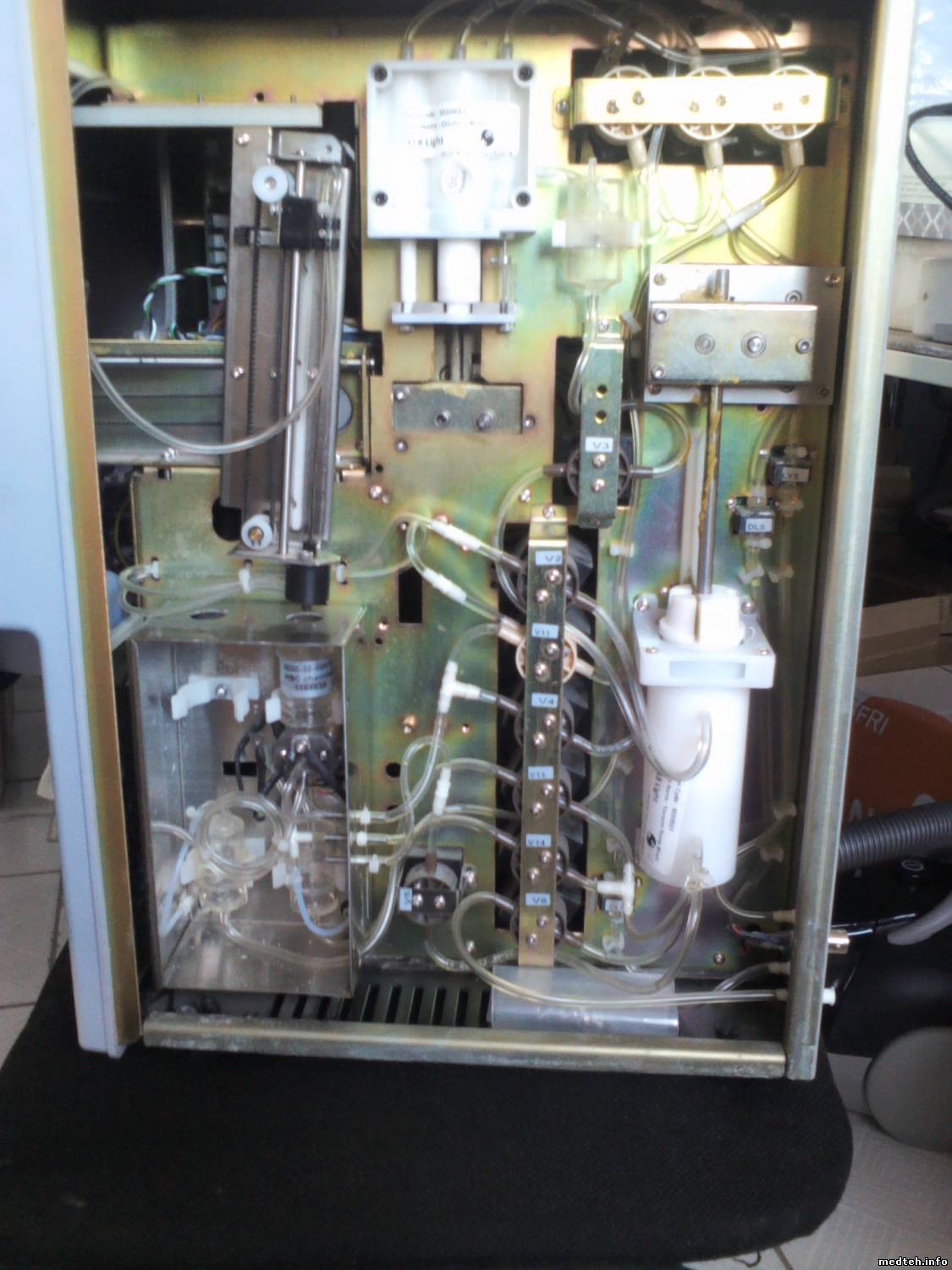

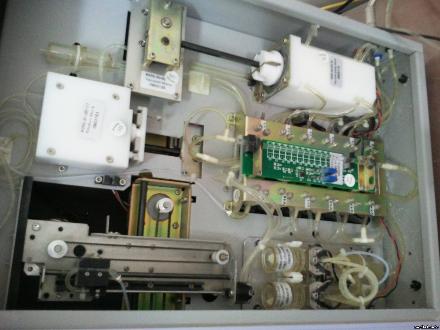

AlexiumДата: Вторник, 27.Ноя.2012, 21:16 | Сообщение # 9

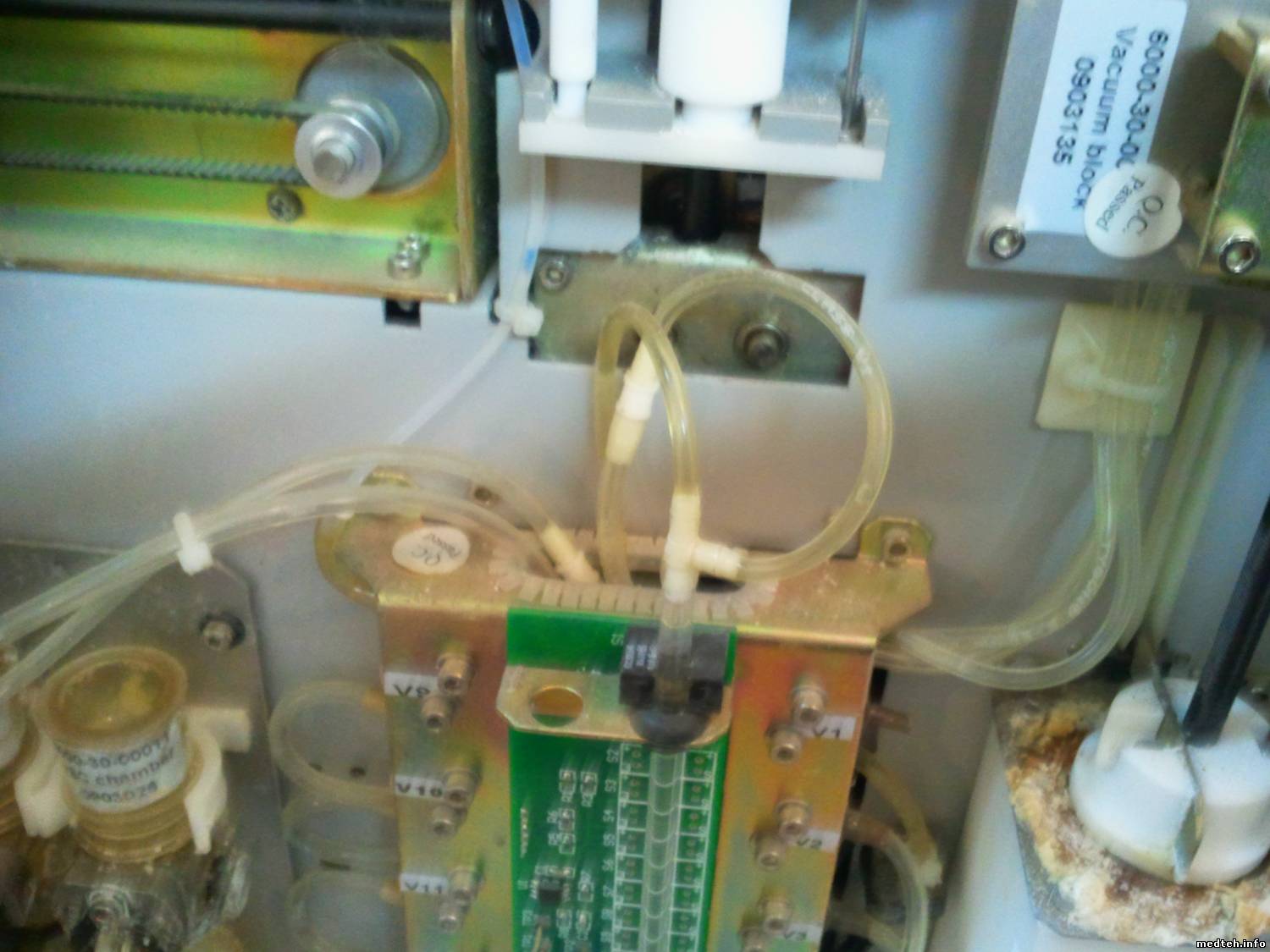

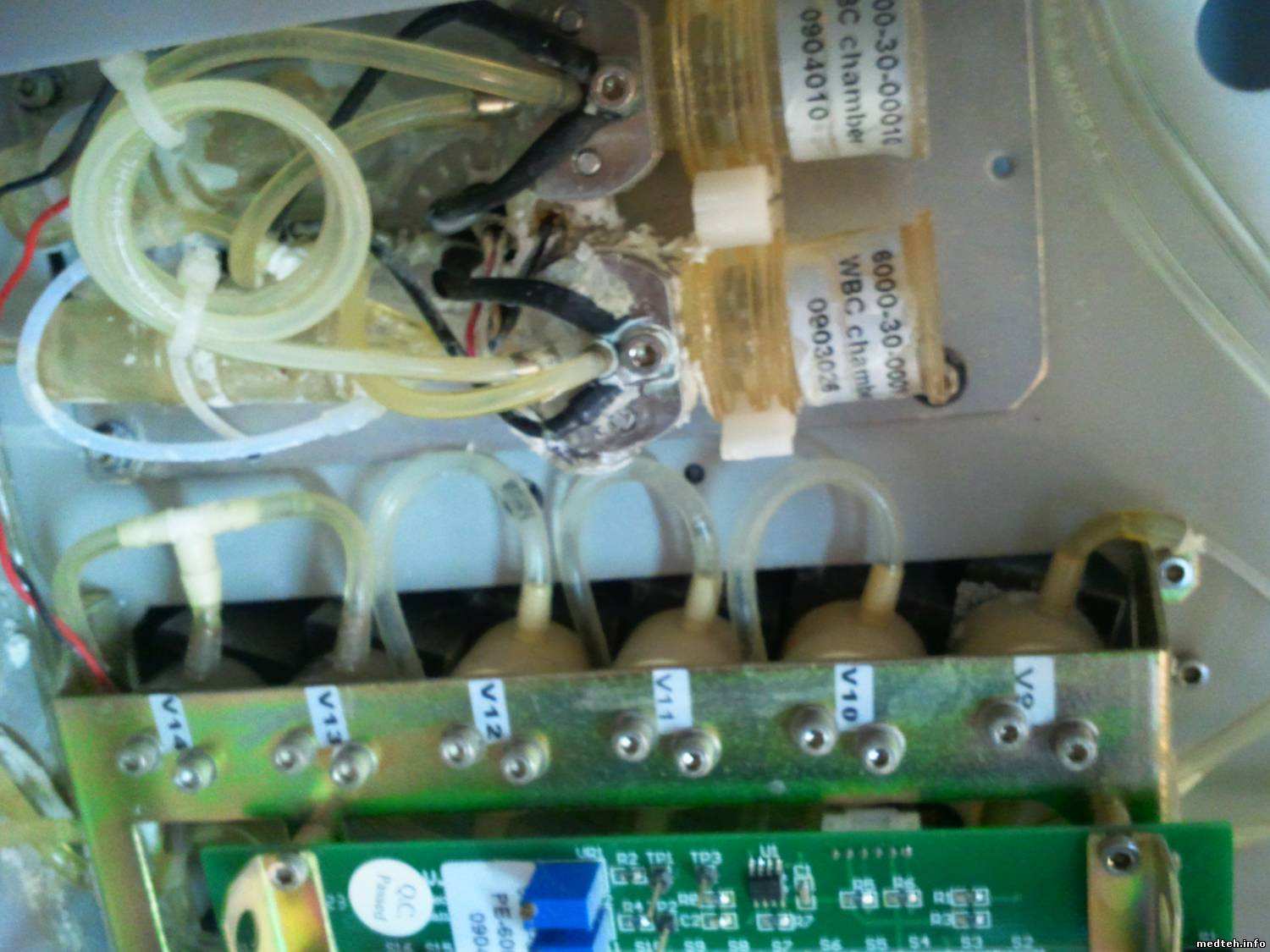

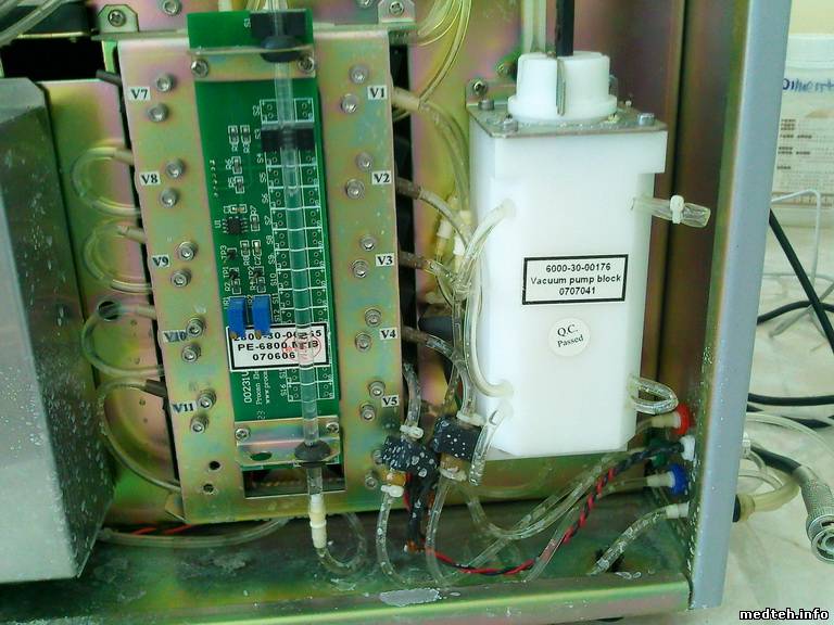

- Фотки, извините за качество, если возникнут вопросы в течении недели-двух могу посмотреть как в моем анализаторе -

Quote (Alexium)
Фотки
Спасибо коллега, качество приемлемо, но, у меня аппарат однокамерный, а ваш двухкамерный. Есть существенная разница в гидравлике. Понял одно, на моем на расширитель одета трубка, а на выход лизирующего шприца нет. Думаю перепутали при сборке. На неделе попаду в клинику и уточню, а также сниму флешку и сделаю фотки.
AlexiumДата: Вторник, 27.Ноя.2012, 22:36 | Сообщение # 11
Quote (ВикторЕ)
Не верю, докажите фотографией.

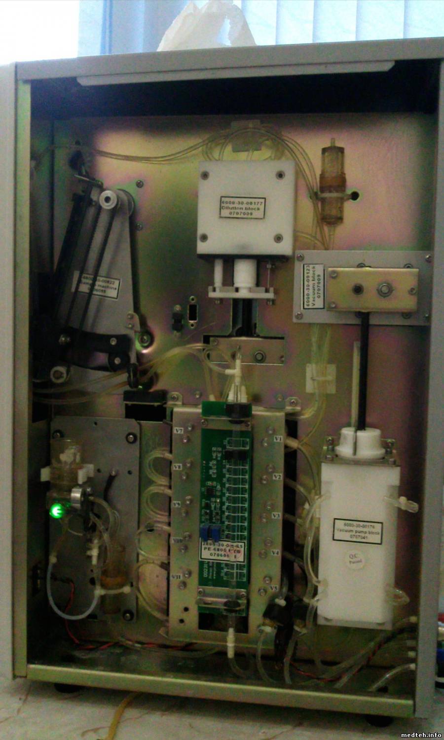

Всем спасибо за участие. Проблему решил положительно, прибор работает, кто то одел трубку с лизирующего шприца на расширительный бачок который рядом с дилютером. Создавалось давление в системе и шла обратка в емкость с дилюентом и также фонтанировало из камеры. Пересоединил, устранил утечки, пополоскал и машина ожила. Прибор 2006 года выпуска, но работает нормально.
На фото видно, что прибор однокамерный, а вот такого переходника для флешки у меня нет, прошу не ругать за это, но софта не будет, пока.

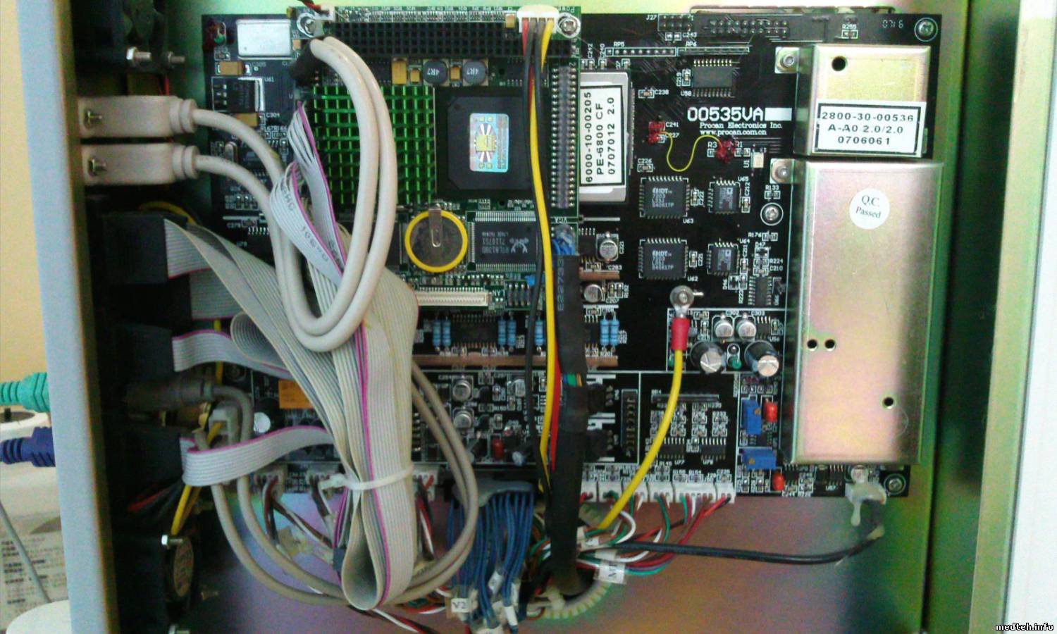

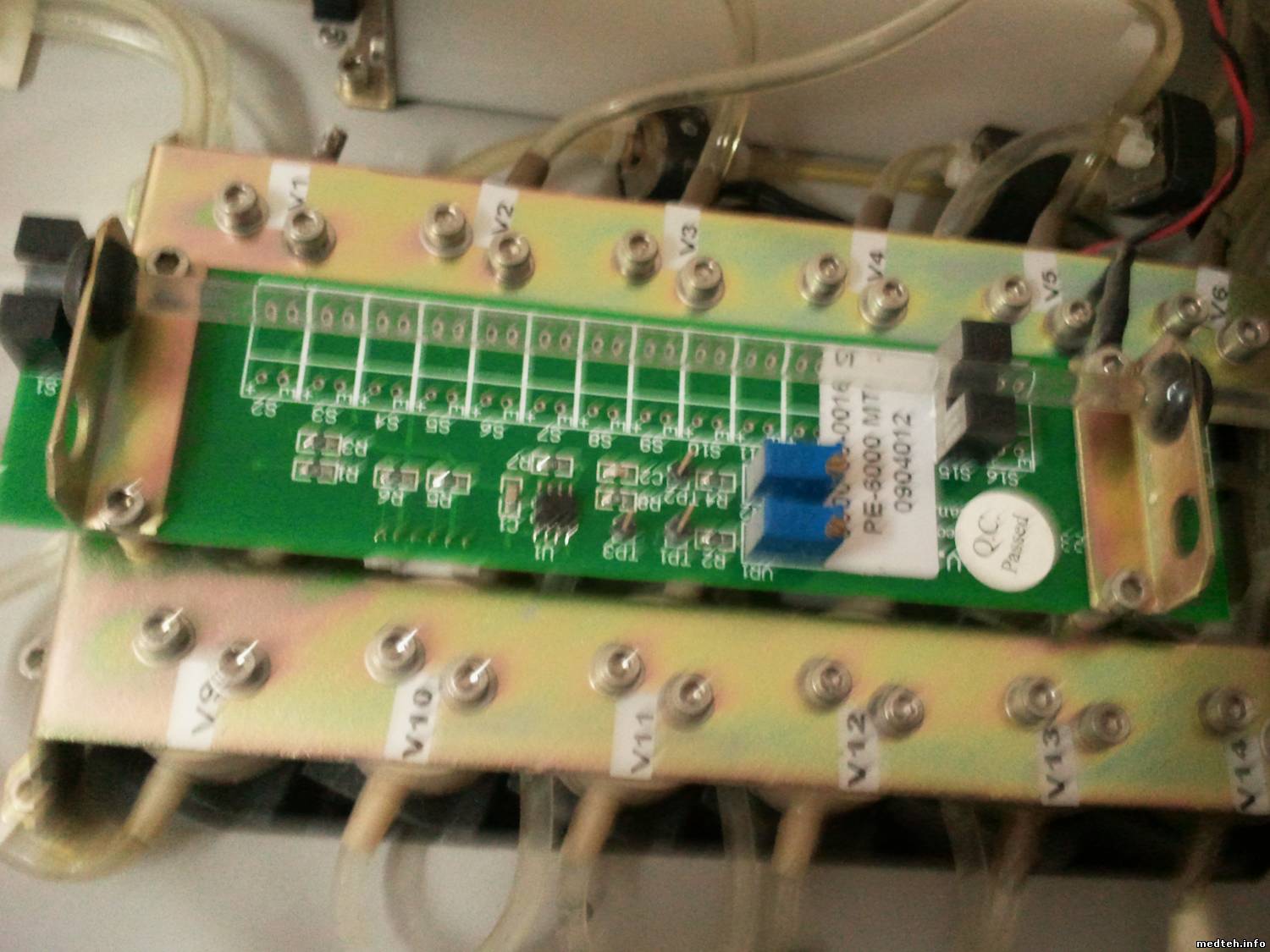

Спасибо!!! Восхищаюсь китайцами, сделали такой конструктор ЛЕГО, что хочешь собирай. ВикторЕ, если есть возможность скажите номер CCU BLOCK - это блок электроники.
ВикторЕДата: Среда, 28.Ноя.2012, 19:23 | Сообщение # 16
У вас сообщений: 36
Узбекистан
Ташкент
Есть фотка, может поможет?
AlexiumДата: Среда, 28.Ноя.2012, 20:41 | Сообщение # 17
Спасибо! Добавлю в свою коллекцию вариантов продукции PROCAN wink
