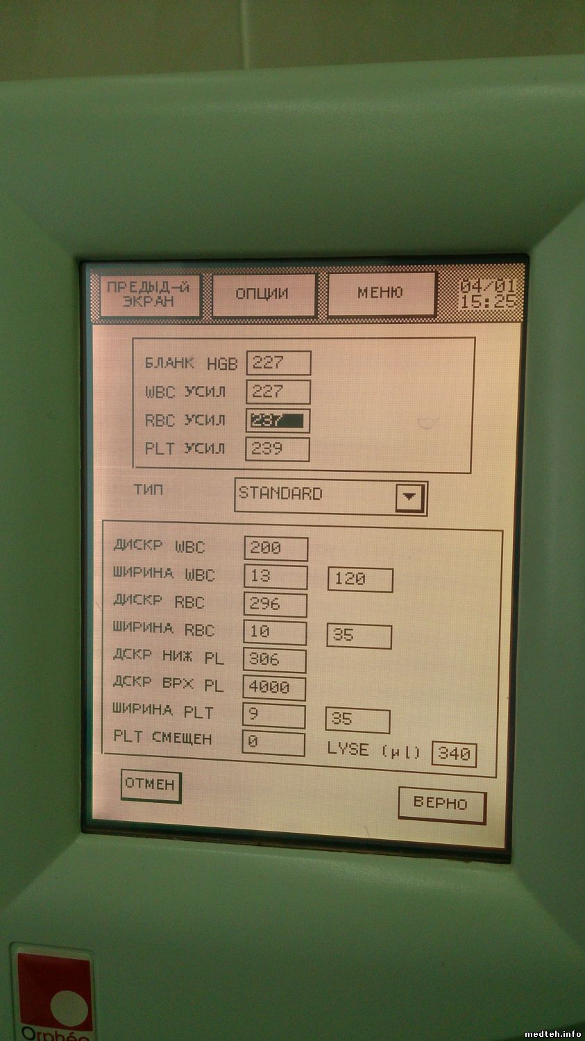

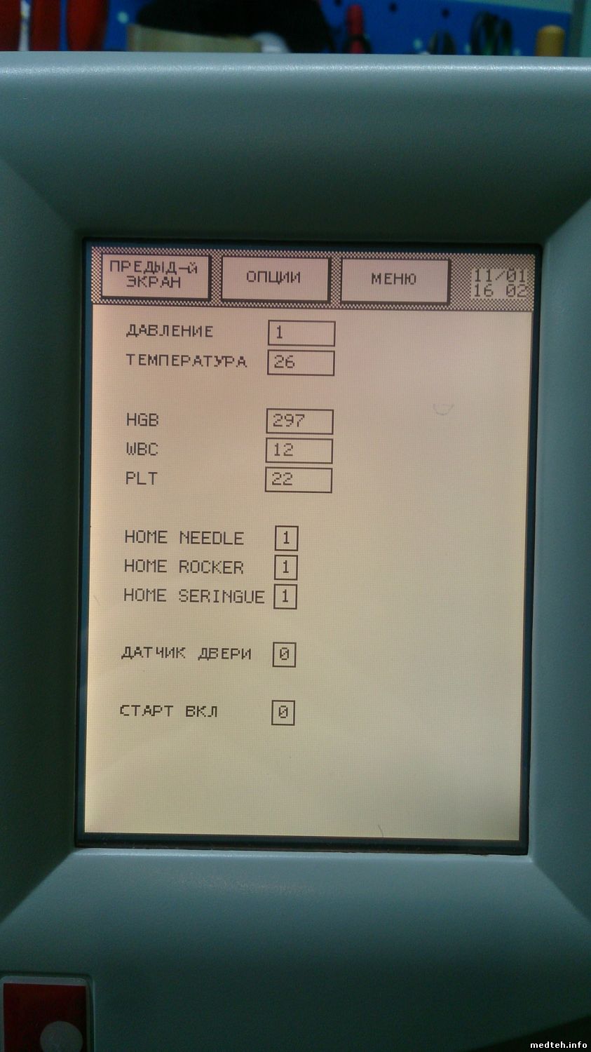

Коллеги, спасибо за отзывы и помощь, мы с kea15 продолжаем мучать мифический Mythic mad .
Проверили гидравлику, на вид все шито-крыто, но есть сомнения по разбавлению реагента.
Посмотрели усилитель, на плате контрольные точки, напряжения есть, 60В есть, во время измерения 60В доходит до камер. подключился осциллографом-смотрел выходные сигналы после предусилителя, заходил в меню-обслуживание-механика-проверка сенсоров смотрел текущие показания счета WBC и PLT
Код
8 и 10 в среднем соответственно, плавают не сильно.
1023 и 650 в пике, соответственно, при касании входного контакта WBC/RBC.
Настройка усилителя
Код
по адресу: меню-обслуживание-сервис-параметры счета, у кого есть возможность, сравните с настройкаи в другом анализаторе!?

Также ошибка влезает после 3-4 измерений. К измерительной части претензий нет.
Ну я такой думаю щам оптопару почистим и попрет. Ага наивный чукчка.
Из увиденного
"отдельный привет тому кто замкнул концевик на дверке"
Каретка с иглой ходит свободно
Оптопара верха чистая
Оптопара бокового положения чистая
Визуально видно что флажок в оптопару доходит не до конца - ему не хватает буквально 2-2.5 мм и вылетает ошибка.
Проблема судя по журналу тянется с 2013 года заскок проявляется с начала лета. До этого претензий к работе не было (до это 3-4 мес назад). в 2014 ему каретку иглы заменили. Но эт явно не то.
Вопрос - мозги останавливают каретку раньше (есть какое то отведенное время за которое он должен увидеть сигнал с оптопары?) чем снимается сигнал с оптопары? Если так то похоже на растянутый ремень (буквально на 1-1.5 зуба длины)
Еще вопрос подскажите можно ли поднять каретку выше на ремне ? или конструктивно это невозможно из-за длины иглы ?
Прошу совета.
PS в сервисе в пункте механика проверку перемещения проходит
Поменял оптопару - прошло dance2
