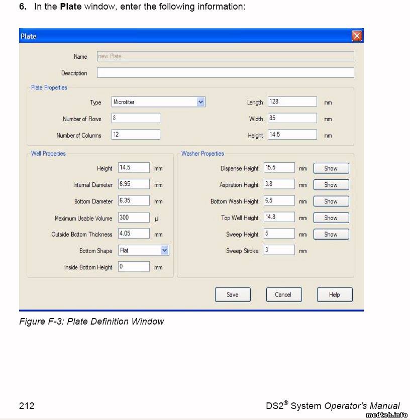

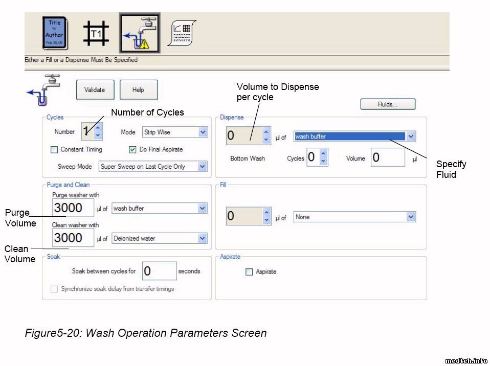

Может неправильно трактую Вашу фразу "из за постоянного контакта аспирационных игл промывающей головки со стенками лунки планшета во время перекрёстного отсасывания", но при перекрестной аспирации отсасывающие иголки так и должны от края к краю лунки ходить. Или речь о другом? Не включена ли у Вас придонная промывка Bottom Wash - я лично ее не использую. И посмотрите режим Sweep (подметание) - может он включен?
Да, еще не могли ли коллеги влезть в настройки и поменять параметры планшета (геометрию) в разделе Plate? Поставьте тогда все по умолчанию. Плашки типа NUNC или Costar, например.
Прилагаю картинки из мануала.
Сразу не спросил, это у Вас всегда так было при промывке или с какого-то момента началось?
P.S. Обязательно сходите на их сайт! Ссылка в моем сообщении от 08.11.12, там видео про этот агрегат, смотрели? Где-то посередке диктор говорит, что аппарат прост в обучении и на видео появляется солидный белый доктор, что-то объясняющий молоденькой смазливой негритянке! (-: Вот те и политкорректность. Смеялся долго.
Сообщение отредактировал swin - Вторник, 12.Фев.2013, 20:51

Sweep в переводе на "лазурите" отмечено, как "суперосушение", оно включено. "от края к краю лунки ходить", но при этом, в настоящих вошерах, стенок иглы не касаются и по дну не скребут! Мне то в общем "по барабану", факт этот напрягает доктора (ДМН, между прочим!), её претензии я игнорировать не могу.

Sweep буквально переводится как мести, подметать, прочищать,сметать, смахивать - выбирайте любой вариант, хотя "суперосушение" безусловно благозвучнее. Есть такой прием игры на гитаре - свип, при исполнении быстрых партий. Но это к слову.
Я так понимаю что этот параметр можно поменять в меню PLATE - Washer Properties - SweepHeight/Stroke (см. картинку 2927950.jpg в ответе выше). Или этот номер не проходит?
Не знаю, что доктор так переживает, кстати. Дно лунок не царапается при аспирации? На вошере AthosFluido я игрался с параметрами cross-аспирации, чтобы головка аспирировала аккурат у стенок лунки - дает хороший эффект если, например попали в сыворотку эритроциты, ее мало, а результат нужен (у грудничка какого-нибудь и тд.). И чтоб по дну не шкрябала.
Так что может никаких дополнительных прог и приспособ не надо.
