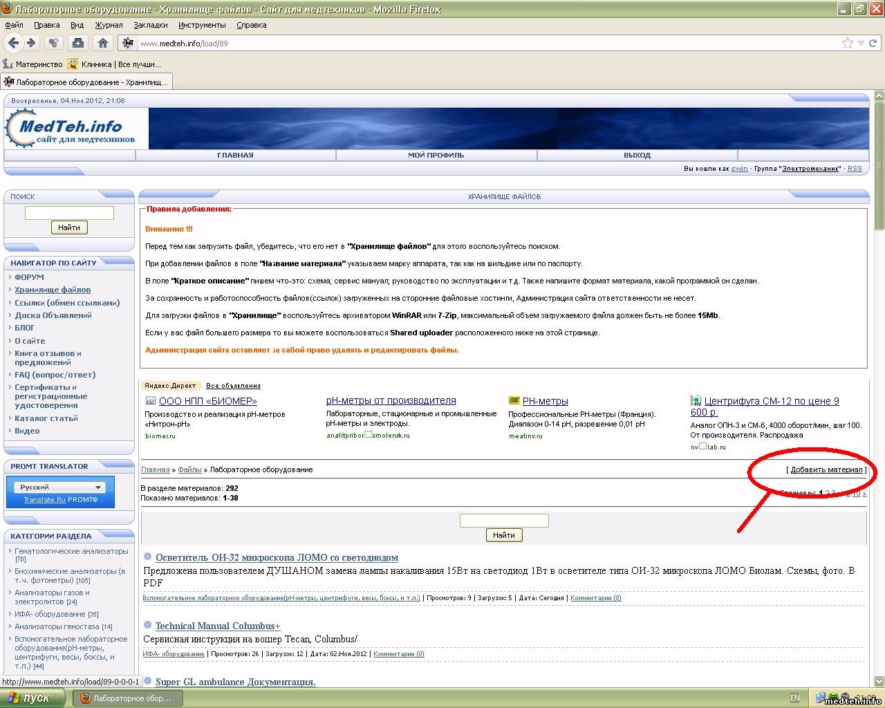

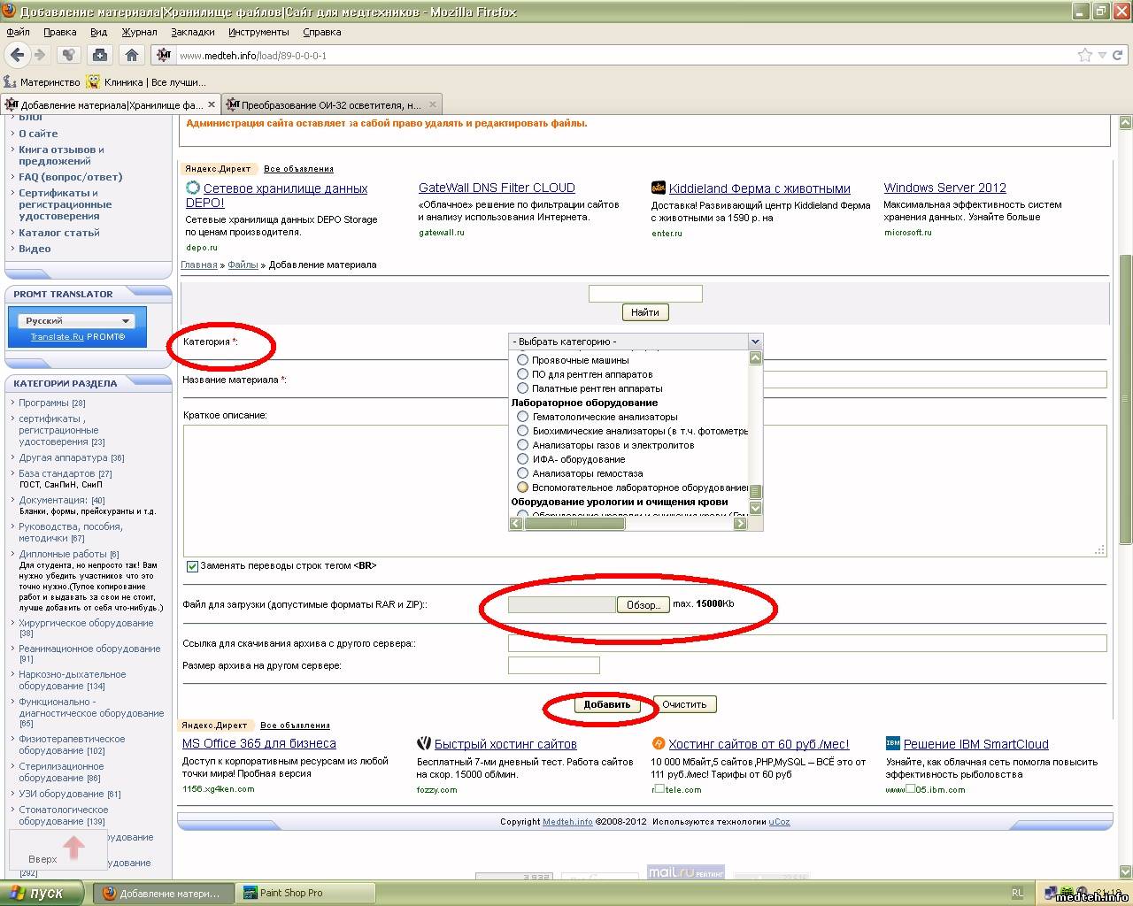

ДУШАН! По поводу добавления идешь "Хранилище", затем выбираешь раздел, например "Лабораторное оборудование" там будет ссылка "Добавить материал"
Заполняете поля и нажав на "Обзор" выбираете файл для загрузки. Вы насколько я понимаю, хорошо владеете русским, переводить на английский смысла наверное нет.

По некоторым причинам, хранилище файлов, не позволяют мне загрузки файлов.
Вот посмотрите, для меня нет ссылки"добавить материал".

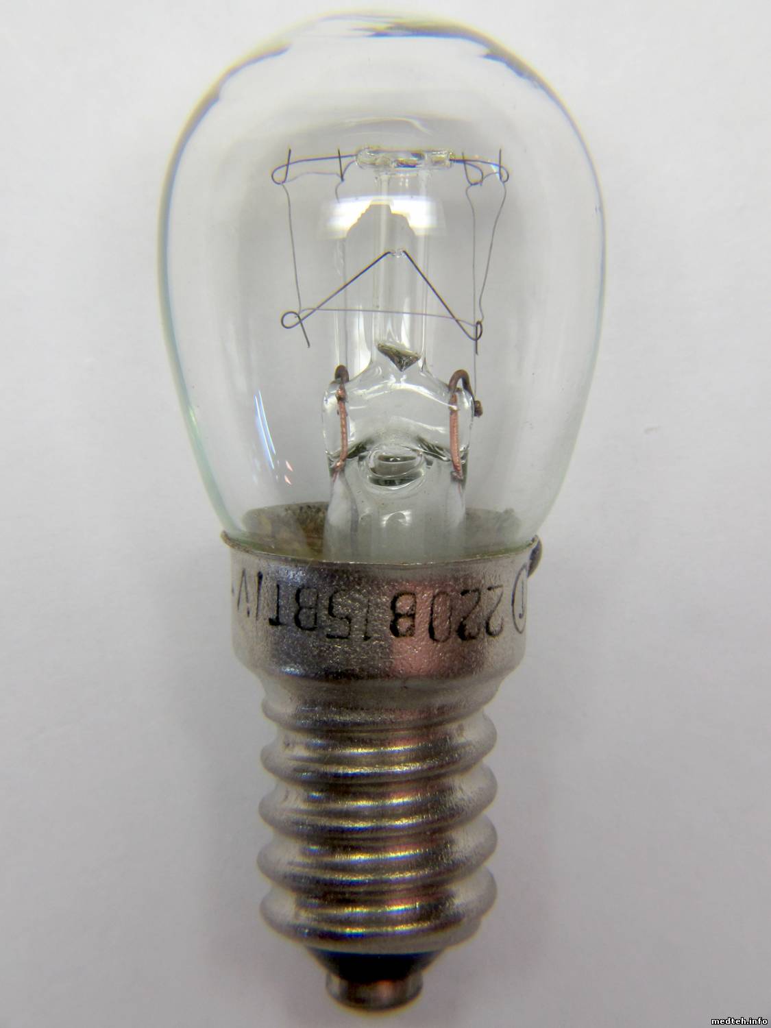

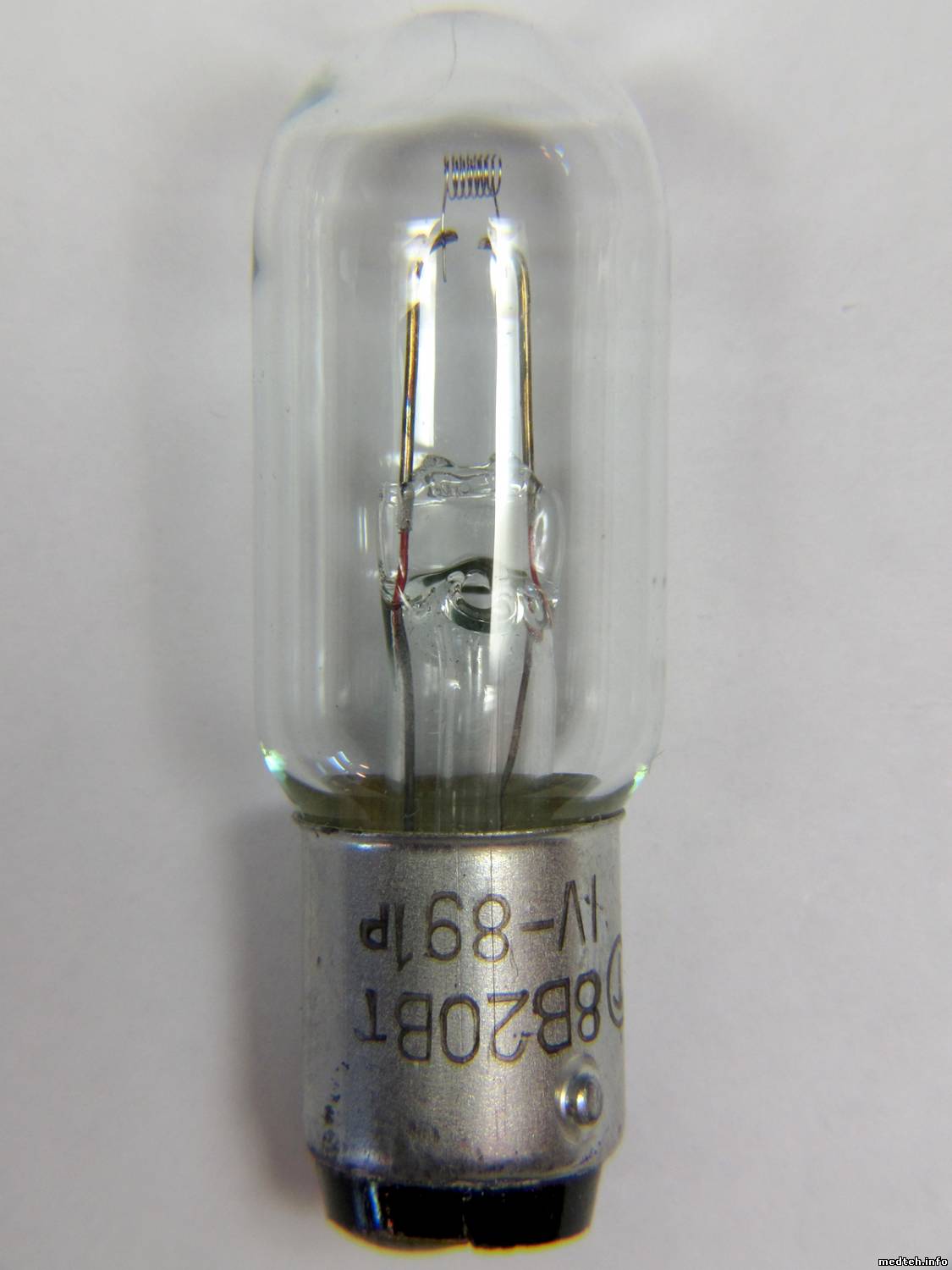

Для начала, осветитель ОИ-32 использует лампу накаливания тип ПШ220-15Р14, 220 В - 15 Вт, как показано на фото 1, а осветитель ОИ-35 лампу СЦ61 8 В- 20 Вт показано на фото 2. Лампа накаливания тип ПШ220-15Р14 производить светового потока максимальное мощностью 90 люмен без гомогенности ее нити.
Осветитель ОИ-35, реализующий принцип Келлера использует лампу накаливания котороя производить светового потока максимальное мощностью 300 люмен.
