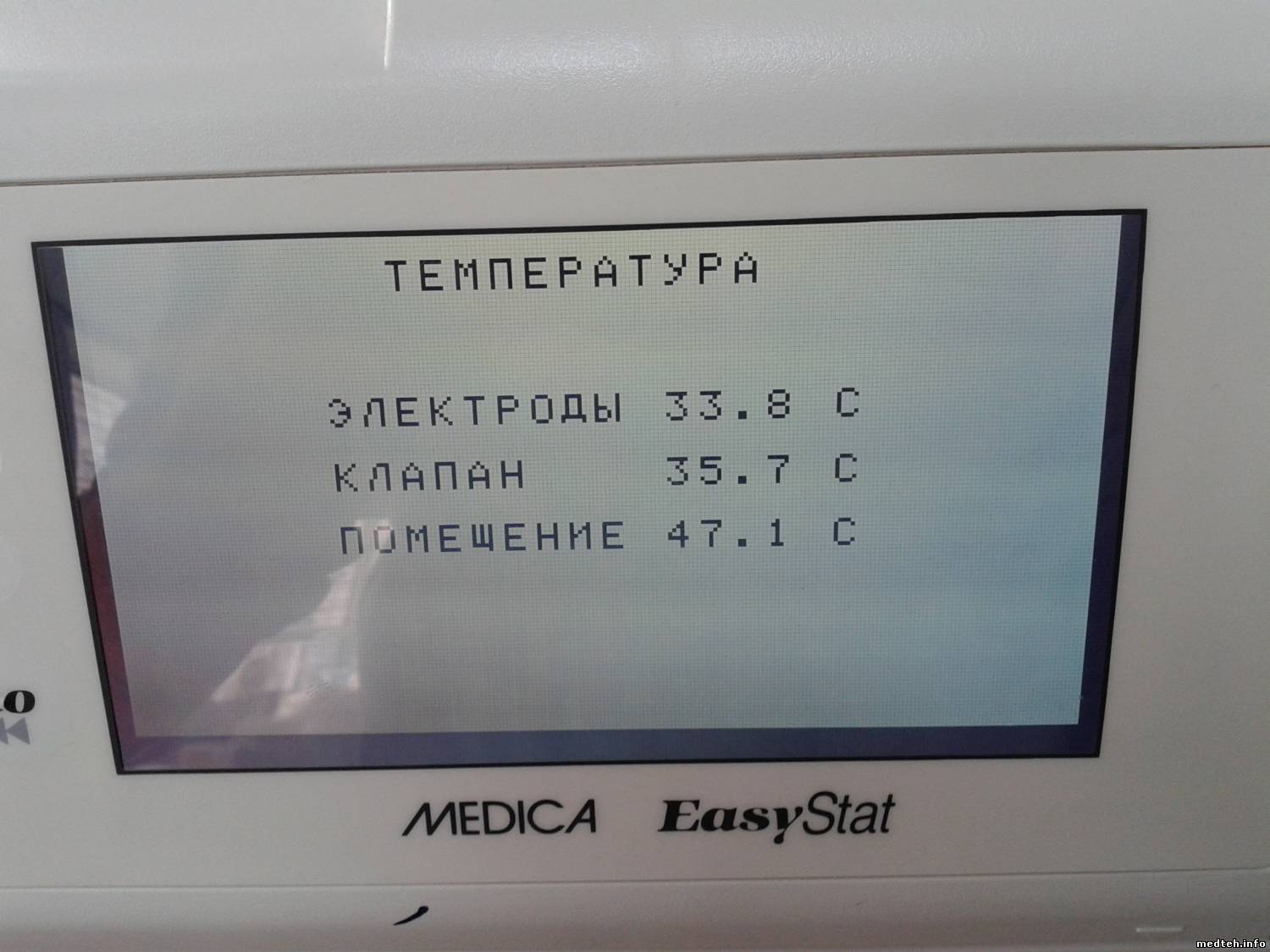

scratch2010Дата: Вторник, 19.Фев.2013, 13:07 | Сообщение # 42
У вас сообщений: 566
волгоград
в блоке клапанов датчик температуры клапанов) а мне нужен датчик температуры помещения
zx19Дата: Вторник, 19.Фев.2013, 13:35 | Сообщение # 43
сфоткай нормально плату. посмотрим на неё.
AlexiumДата: Вторник, 19.Фев.2013, 13:40 | Сообщение # 44
Цитата (scratch2010)
а вот показания температуры в помещении 47 градусов
В каком меню отображается температура в помещении?
scratch2010Дата: Вторник, 19.Фев.2013, 13:55 | Сообщение # 45
волгоград
Вторичное меню (кнопка 5) -> Диагностика (кнопка 3) -> Состояние датчиков (кнопка 3) -> Температура (кнопка 3)

Сообщение отредактировал scratch2010 - Вторник, 19.Фев.2013, 15:15
AlexiumДата: Вторник, 19.Фев.2013, 15:29 | Сообщение # 50
Для полноты картины -
scratch2010Дата: Вторник, 19.Фев.2013, 22:39 | Сообщение # 51
волгоград
Цитата (Alexium)
Для полноты картины
Фото экрана сделано сразу же после включения аппарата, блоки еще не успели прогреться, подождать несколько минут и все за исключением третьего показателя "помещение" будет в норме.
теппература блока электродов в норме обычно да 37
тепрература блока клапанов тоже в норме обычно 39
показания с датчика температуры помещения всегда 47, независимо подсоеденены ли вообще остальные блоки.
P.S можешь поделиться имеющейся документацией?
Сообщение отредактировал scratch2010 - Вторник, 19.Фев.2013, 22:40

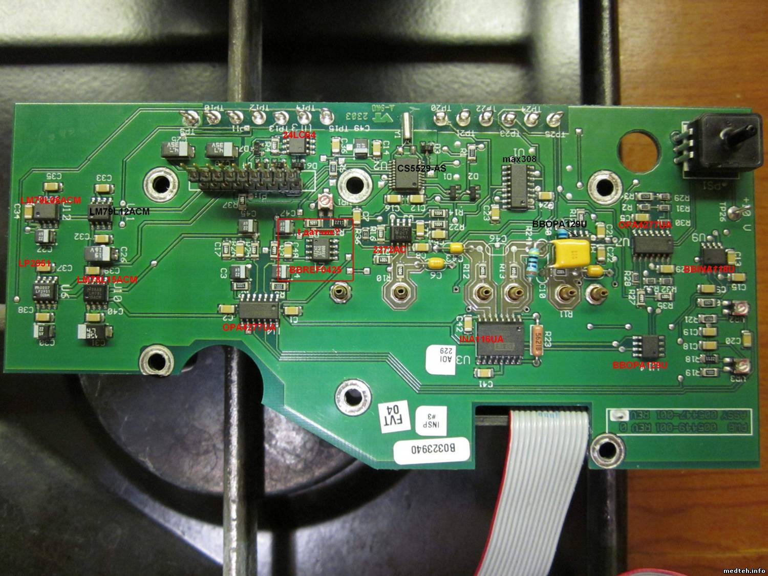

AlexiumДата: Пятница, 15.Мар.2013, 23:05 | Сообщение # 54
По непроверенным данным датчик "температуры в помещении" находится на плате предусилителей, это Даллас или что-то похожее, у кого будет возможность - пожалуйста сделайте фото платы.
Kolesnikov_A_GДата: Понедельник, 18.Мар.2013, 21:54 | Сообщение # 55
У вас сообщений: 118
Магнитогорск
Могу фото платы датчиков от EasyBloodGas показать, просто разобраного Stata нет.
Думаю датчик температуры по одинаковой схеме исполнены.
Скорее всего это BBREF0425 (1.2V and 2.5V Micropower VOLTAGE REFERENCE) на плате обозначена как Z1
http://www.alldatasheet.net/datashe....25.html
