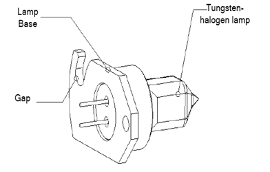

Добрый день, cгорела лампа в биохимическом анализаторе Mindray BS-120, в комлекте ЗИП неоказалось замены, известно только 12v20w, а вот какой фирмы или № не знаем. Помогите кто знает.

честно скажу, миндреев у нас нет, но практически во всех роботах стоит Osram 64258 http://www.speclampa.ru/index.php?productID=148 , единственное - в половине приборов эта лампа установлена в своем спецпатроне, и приходится придумывать как это обойти, т.к. у поставщиком цены от 500 Евро. А если просто лампа то ориентировочная цена 1000 рублей. Еще можно Gilway L7404 (стоят во Флексорах/Селектрах).
MindrayДата: Вторник, 11.Сен.2012, 11:50 | Сообщение # 4
У вас сообщений: 124
У 120ки своя собственная лампа...аналогов нет(свой цоколь). можно искать похожее и переделывать под своё. стоимость новой лампы 160 долларов без учёта доставки...

лампа 12 в 20Вт стоит 50 рублей. из цоколя вынимаете старую лампу (я высверливал). крепил новую гипсом.

лампа BA10-30-77781
