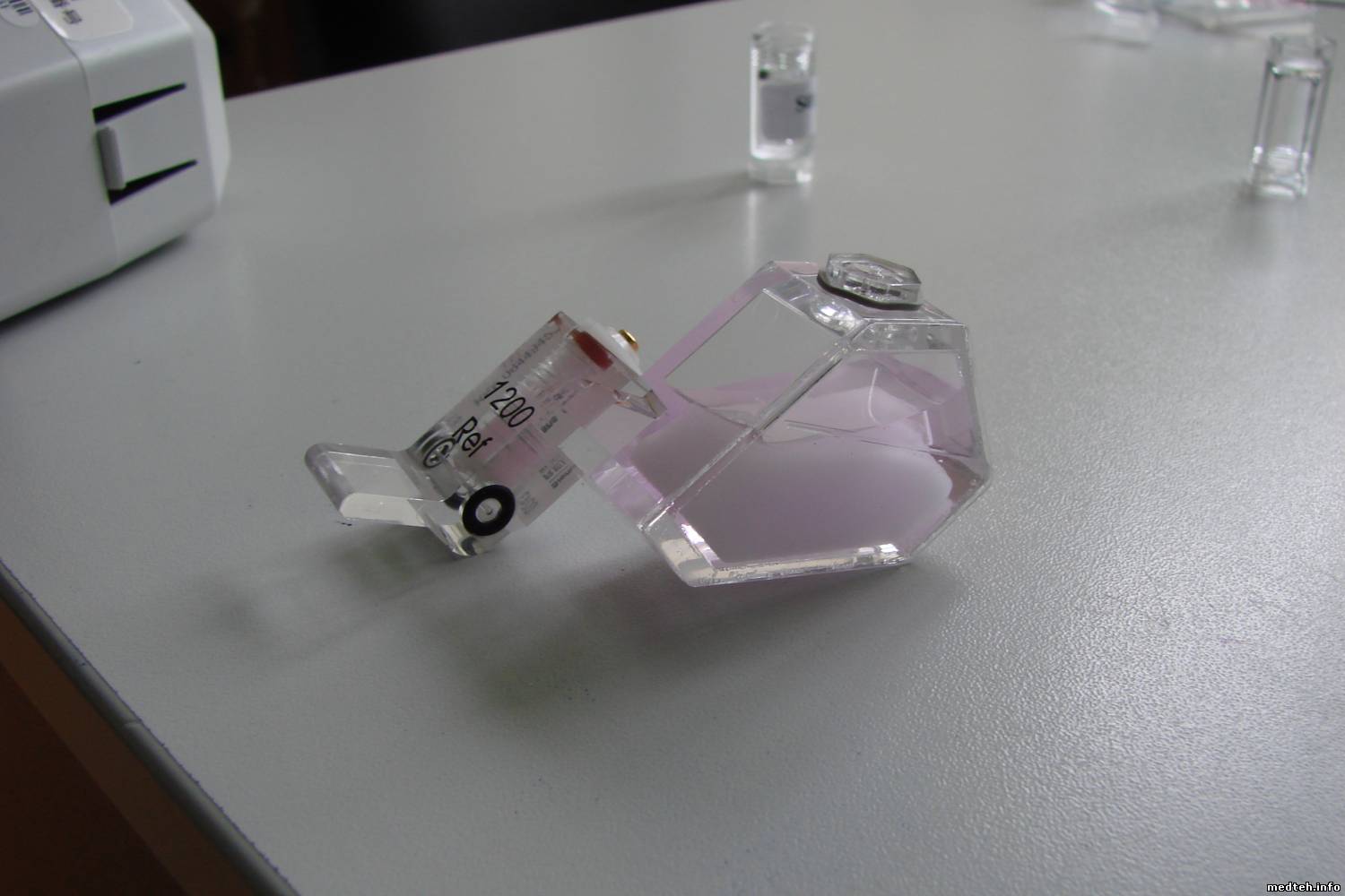

RalphenzoДата: Вторник, 13.Авг.2013, 21:36 | Сообщение # 5
service engineer
Almaty, Kazakhstan
А у нас цвет стал ненормально розовым
AlexiumДата: Вторник, 13.Авг.2013, 22:02 | Сообщение # 6
Это он окрасился RCx раствором из картриджа. После этого референсный у меня "умер".
