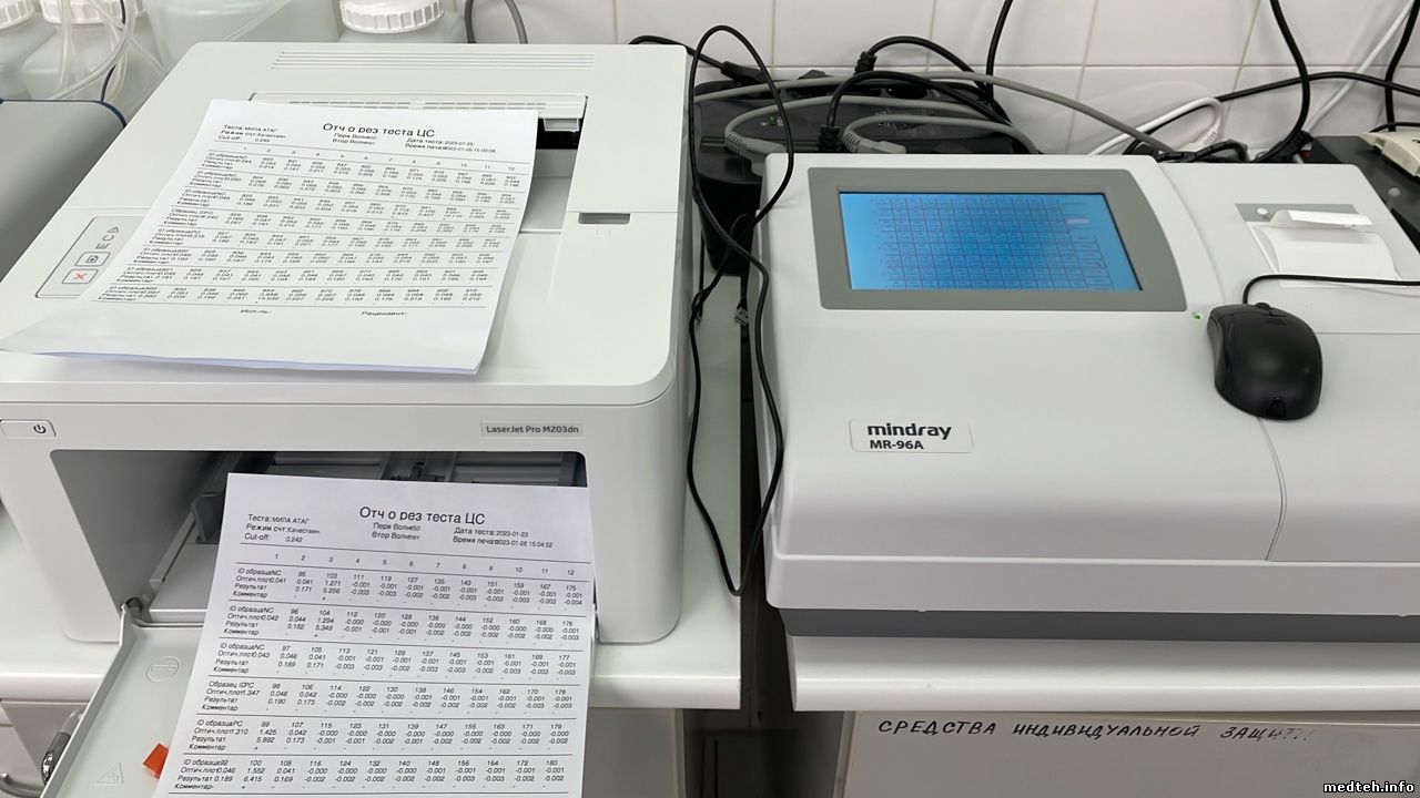

Ещё раз хотелось бы поднять вопрос о подключении анализатора ИФА MR-96A к внешнему принтеру.
Английский мануал рекомендует:
HP 2568;
HP 2668;
HP 0J8000;
HP 0J6000;
все старые струйники.
Русский мануал - HP 2010 K010a струйник также.
Здесь в ветке: HP DeskJet 1000.
Всё проблематично достать. Фотометр только с USB. Что если через переходник LPT-USB попробовать LX-300?
Техподдержка от миндрей советует HP-203.
Есть ещё наработки. Конечник очень хочет распечатку на А4.
HP 2568;
HP 2668;
HP 0J8000;
HP 0J6000;
Техподдержка от Миндрей советует HP-203.
НР-203 заработал без бубна."
LX-300 через переходник " Кабель DEXP USB 2.0 Type-A - LPT DB25F" и родной кабель - не работает.
Жду с Али "USB к IEEE1284 CN36", чтобы к матричному напрямую.
