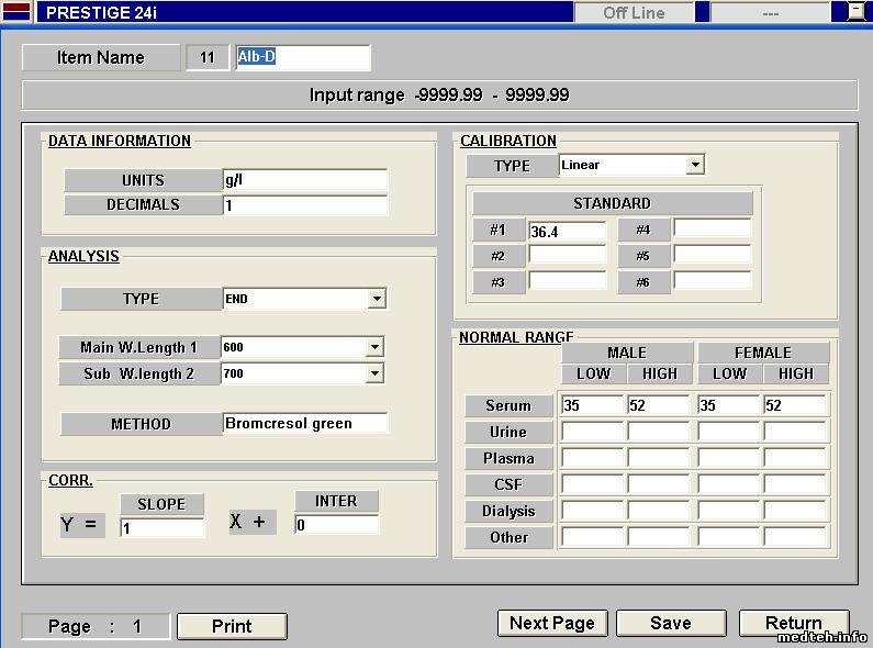

Захожу в "ТЕСТЫ", выбираю любой тест, пытаюсь изменить "Стандарт", а программа после сохранения или продолжения оставляет толко целое число без дроби. например: пишу 3,9 после выхода остается 3. помогите с советом, а то меня врачи уже одолели!

Конкретно этого аппарата не видел. НО если управляющая программа работает под Windows попробуйте вводить не 3,9 а 3.9 и если русская Windows попробуйте изменить язык. Возможно в опциях самой программы задается округление чисел до целых - как в MS Excel. Гляньте настройки. Что-то такое было у нас в софте для ИФА-ридера Anthos. P.S. А если вводить 3,90 с нулем?

Decimals эта опция указывает сколько знаков после запятой ! Удачи !

Спасибо братцы, все попробовал, но результат нулевой. Может еще какие идеи у кого-нибудь есть?

Раз ничего не помогает, то проверяй региональные установки!

СПАСИБО!!! Все помогло! Только нужно было поставить (там же) "Английский США", обязательно "США", и все пошло как надо. Еще раз огромное спасибо за помощь!
