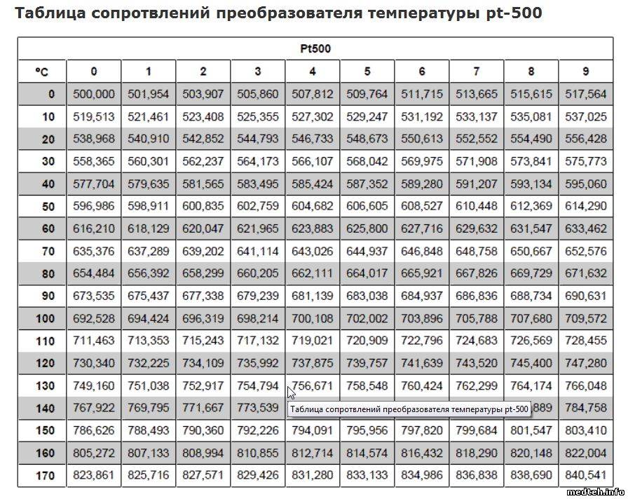

Термодатчик? Если это не термодатчик, то меня руководство не поймет. Но как температура возле датчика может отличать от температуры в центре термостата?
rodnmuzvnДата: Пятница, 26.Окт.2012, 10:08 | Сообщение # 23
У вас сообщений: 216
инженер по медоборудованию
Здравствуйте, коллеги. Пытаюсь сам решить проблему.
Добрался до термодатчика. Я, конечно, не знаю, но что, у французов не было паяльника, чтобы припаять выводы датчика? За задней стенкой провода подключения термодатчика подсоединяются к проводам, идущим к плате, посредством обжимного соединения. Причем я раньше замечал, что при открывании (закрывании) двери показания индикатора изменяются порой на 1-3 °С. Думал через знакомых проверить в метрологии датчик, но это возможно уже на следующей неделе (разговор об этом был в понедельник). Теперь обжимное соединение выкинул, провода от датчика пропаял. Но если при включении термостат показывал текущую температуру в термостате, показания совпадали (термостат вечером выключаю, дверь термостата оставляю открытой), то 37 °С - в термостате температура 39,2° С. Откалибровал при 37 °С. Больше суток был выключен. Теперь же при температуре воздуха 19,8 °С, термостат показывал 20,7° С. Какова вероятность выхода из строя датчика Pt500? Изменилась незначительно зависимость сопротивления от температуры?
AlexiumДата: Пятница, 26.Окт.2012, 21:02 | Сообщение # 24
Quote (rodnmuzvn)
Два варианта - датчик исправен и отображается температура или датчик неисправен и отображается ошибка. Сама пайка дает дополнительное сопротивление, все зависит от качества пайки, сам паяный контакт может выступать в качестве термопары .
