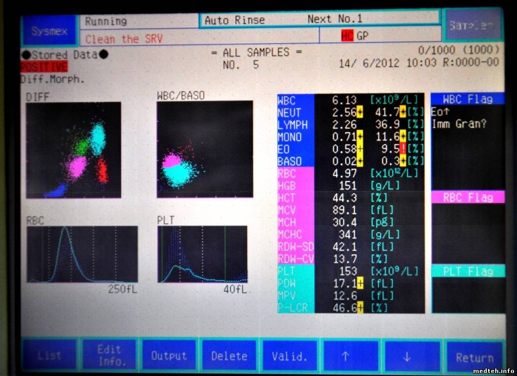

вот фото http://i065.radikal.ru/1206/d2/89798c76b3b4.jpg

А спасибо, просмотрел.
Там явное смещение оси XY - популяции неверно расположены на скатограммах. Если конечно сам человек без потологий.
Два варианта, или у Вас загрязнился лазер, точнее его проточная ячейка, или надо его калибровать.
Попробуйте пока дойти до проточной ячейки.
На конкретно этом аппарате я не знаю как она выглядит, но не думаю что очень изменилось, это фотка с современных.

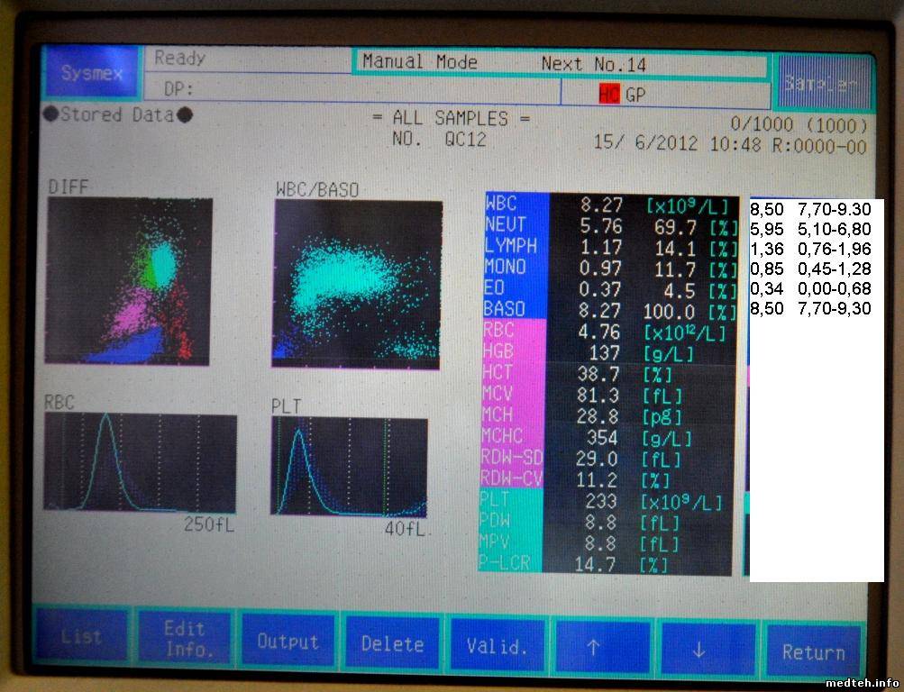

Если не трудно будет, киньте все таки анализ контрольной крови, посмотрим.

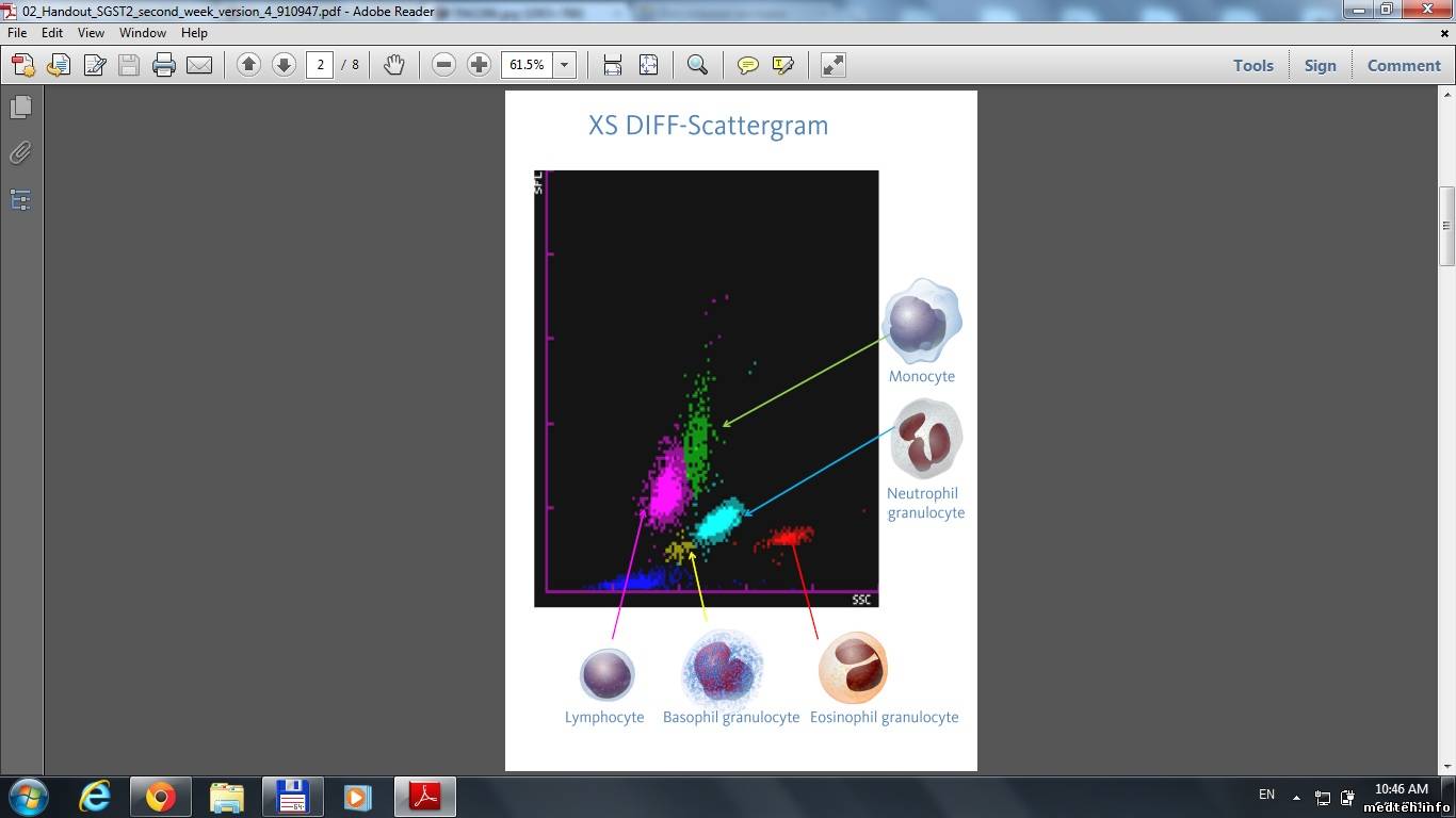

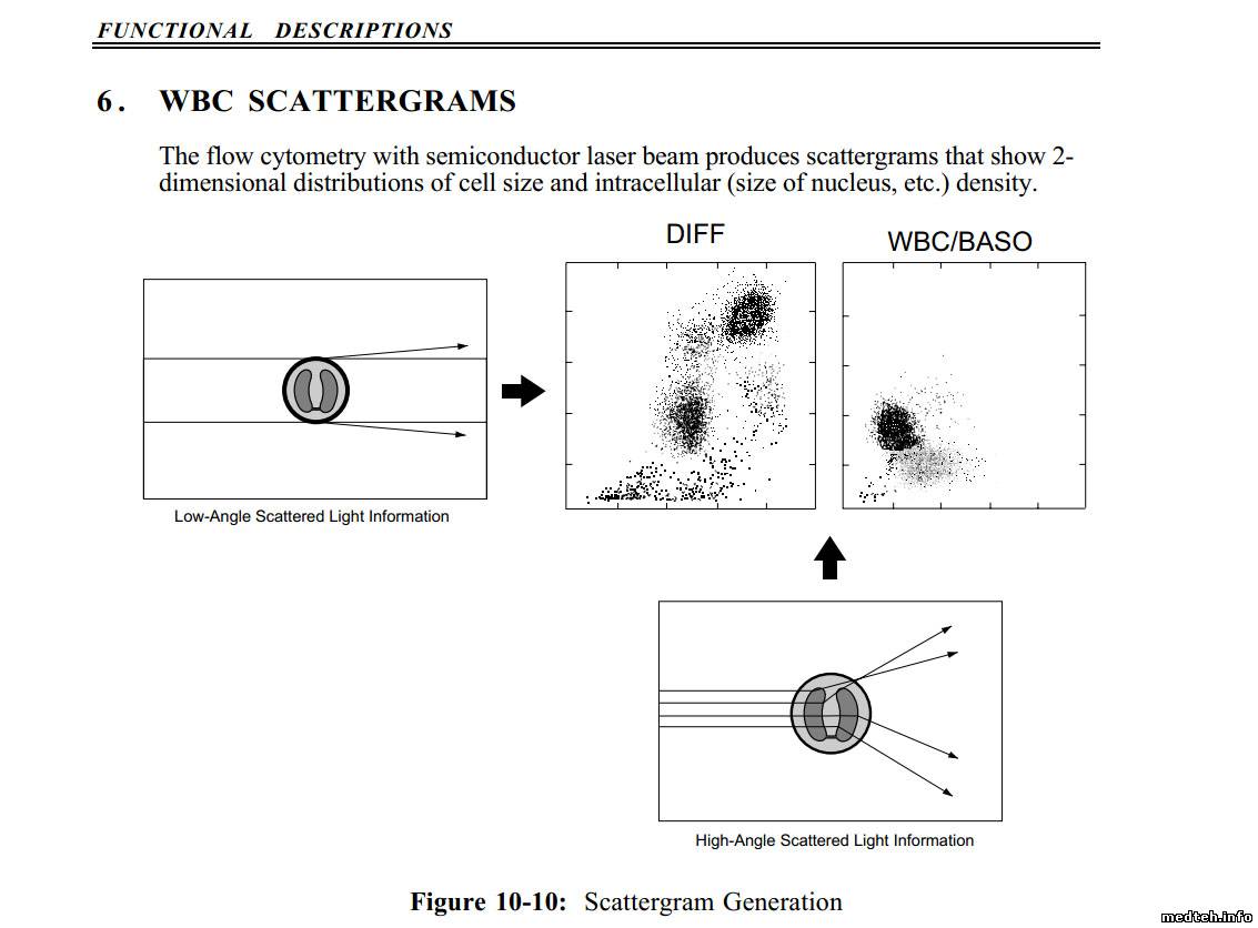

Цифры на контроле у Вас конечно хорошие, НО - у вас смещение скатограм и гистрограмм.
Скатограмма - облако лейкоцитов должно начинаться где то от 1 и продолжатся до 2 по ОСИ Х.
Фотка нормального расположения.
Ищу мануал.

Скаттограммы отличаются немного, по всей видимости с поколением они изменились.

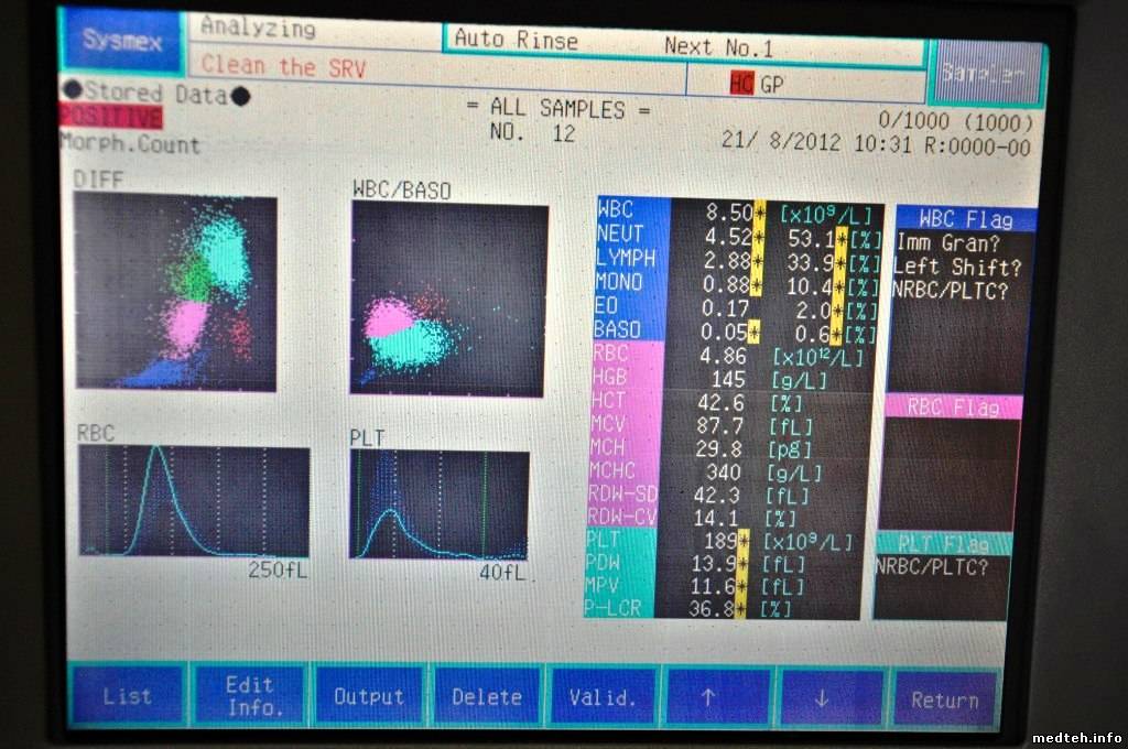

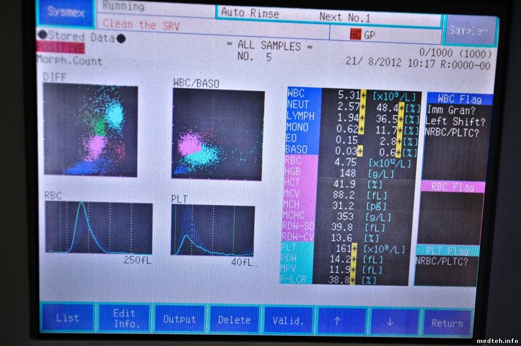

Ждал свежей контрольки и реагентов, сделал WBC Sensivity Adjustment по инструкции, GRAN-X, GRAN-Y, подогнал идельно по контрольке, правда визуально скаттограммы остались на месте по Х и Y. А вот с кровью не очень - моноциты всеравно завышает, почти на все анализы пришет: Immature Granulocites и LeftShift. Видимо то что я делал это чувствительность Diff канала, а мне нужно облако на место поставить, неужели в оптику лезть нужно ???

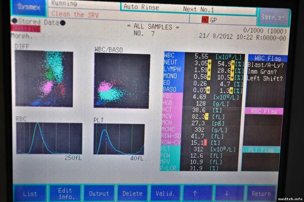

Quote (ViCo2)
Сделайте мне плз, скриншот контролей и парочку нормальной крови. И напишите ЛОТ контролей, что бы я пределы посмотрел.
в прицыпе с тем документом который я Вам выслал, вы можете с аппаратом делать все что хочется :) Но оптику там пока лезть не надо.

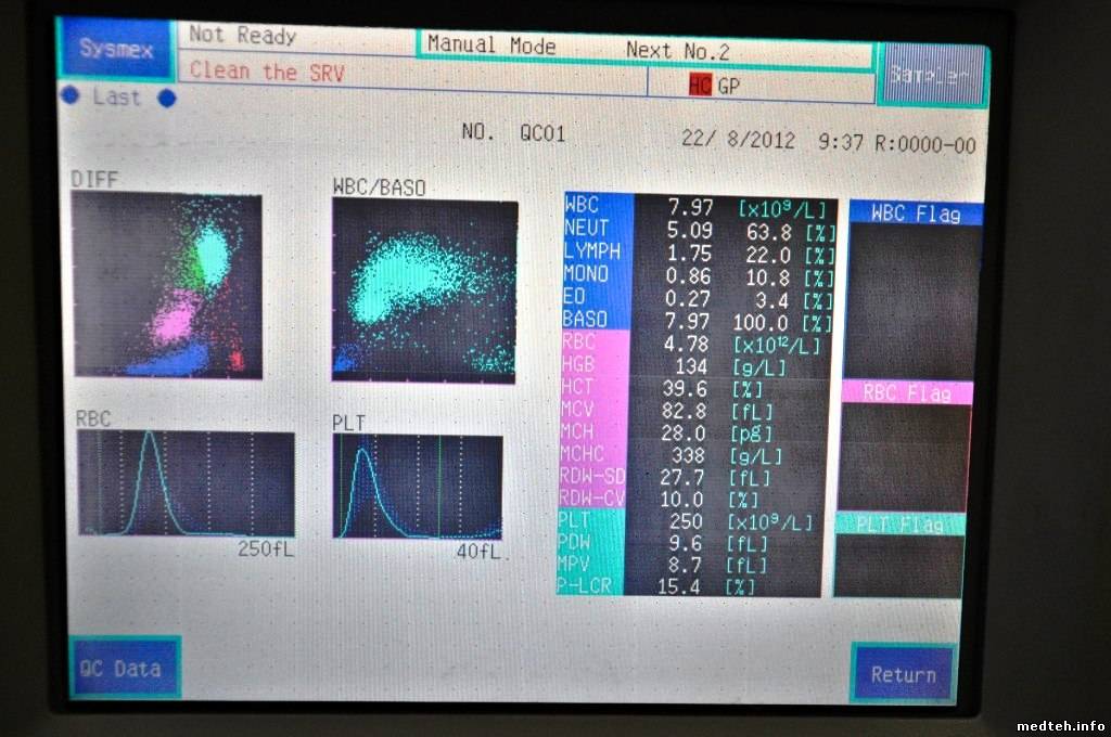

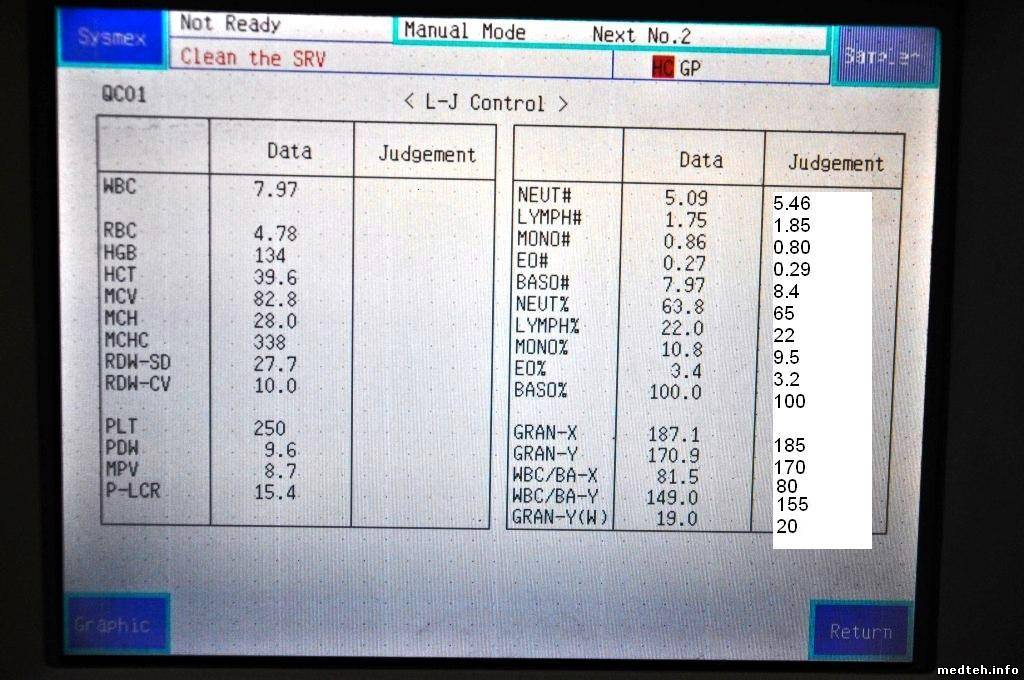

ViCo2Дата: Четверг, 23.Авг.2012, 12:44 | Сообщение # 18
У вас сообщений: 38
Ужгород
контроль и пациенты

Я очень извиняюсь, это что за контроли такие? У меня в базе они выглядят совсем по другому. Это от сисмекса?
ViCo2Дата: Пятница, 24.Авг.2012, 11:25 | Сообщение # 20
У вас сообщений: 38
Ужгород
Quote (WhiteWolf)
Это DIAGON LTD Hungary, реактивы тоже. http://www.diagon.com/en/products/control-blood.html
Сообщение отредактировал ViCo2 - Пятница, 24.Авг.2012, 11:26
WhiteWolfДата: Пятница, 24.Авг.2012, 11:57 | Сообщение # 21
У вас сообщений: 91
Сервис Инженер
Барбадос
Хиллаби

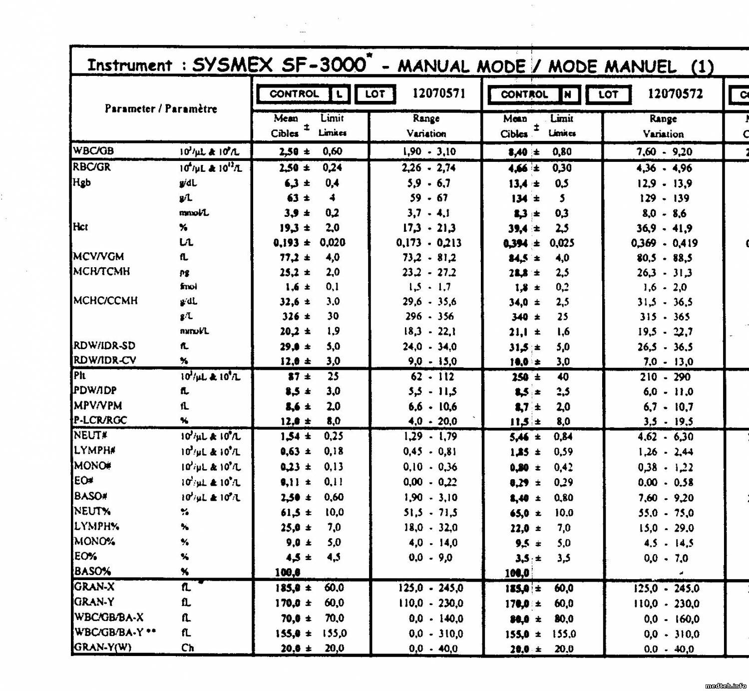

Честно говоря, я в затруднении. Никогда не имел опыта калибровки сисмекса другими контролями. Вот на заметку бумажку контроля от сисмекса. Я пока посеващаюсь с колегами unknown
aaa.xls (71.5 Kb)

Спасибо. Впринципе могу заказать контр. Sysmex, но и реактивы тоже нужны будут родные?!
