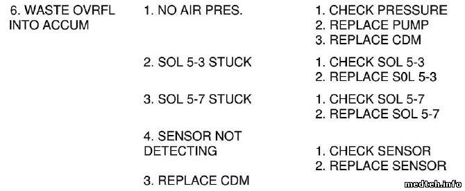

Собс-но сабж чудовищный аппарат года так 95-го со встроеном пнем 100мгц и аш 4мб оперативы.Выдает эту ошибку ...и где эти " accumulators"???? ireful Помогите разобраться после prime делает несколько щелчков всеми клапанами чуть жужнет помпами и опять выдает ошибку mad Чо с ним делать-то?

Это поможет?
The field svc rep (fsr) found that sections of tygon tubing were clogged/obstructed and proceeded to clean the tubing from the pressure accumulator to the rbc and wbc chambers. The bubble mix greatly improved. Then, the tubing from the rbc chambers was cleaned and flushed to stop fluid overflow. A complete preventive maintenance (pm) was advised to improve precision. Controls were run and passed. Subsequent instrument operations and test results were acceptable.

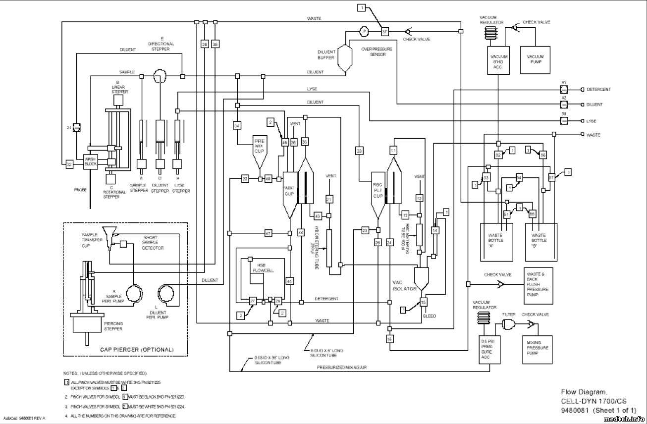

Хмм...Что за accumulators? Мож у тебя гидросхема есть?там же черт голову снимет :ireful:
На левой стенке емкость полностью заполнена жидкостью, а все остальные пусты, при этом вода в сливной трубке отсутствует практически
AlexiumДата: Четверг, 07.Июн.2012, 15:49 | Сообщение # 5
Waste - отходы
Accumulators - сборник, накопитель
Waste accumulator -сборник отходов.
Quote (trend100)
Слейте отходы из накопителя и запустите по новому, посмотрите на каком этапе возникает проблема.

Alexium,
Да в том то и дело,что никакая это не бутылка с отходами... Скорее вакуумная камера
Quote (Alexium)
.,хотя нет уверенности,да и понять что где тяжеловато
