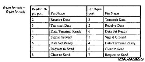

Странно, не получается подружить комп с этим ридером...
Переделывал пару раз переходник - не пашет. Думал вдруг ком-порт выгорел в самом ридере - втыкал мышку - работает.
Менял адрес порта 1 в биосе - не помогло. Что странно, при выставлении адреса COM4 на первый порт, в табличке при загрузке этот адрес не пишется вовсе, только оставшийся 2F8 (второй порт, на котором висит фотометр) НО, ридер при этом не тестируется, пульт не работает - данные и во второй порт не идут. Сдается все таки что - то неисправно...
http://support.mdl.ru/Pc_compl/doc/cable/gl4/RIS7.gif
Кабель на данный момент типа "Б" как на рисунке (Странно, кнопочка вставить ссылку на рисунок есть, а не дает)) Пишет найден запрещенный BB код)
Сообщение отредактировал Alexl - Воскресенье, 08.Янв.2017, 12:17
AlexiumДата: Воскресенье, 08.Янв.2017, 21:41 | Сообщение # 15
AlexlДата: Воскресенье, 08.Янв.2017, 22:16 | Сообщение # 16
У вас сообщений: 46
лаборант, препод
Perm
Спасибо. Такой и есть, только корпус разъема еще 1 проводом закорочен, и к 6 выводу каждого разъема припаян 1 (без него тоже делал).
Знать работа мыши не показатель, какая - то служебная линия выгорела или оборвана... Остается только вставить мультикарту попробовать.

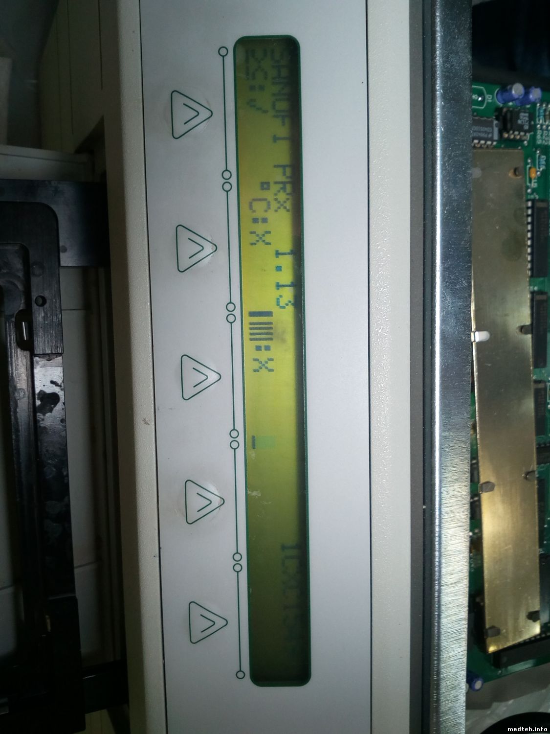

GHOST_J_DДата: Четверг, 23.Ноя.2017, 11:58 | Сообщение # 19
У вас сообщений: 111
Пока не решил
Свердловск
Добрый день. Проблема такая. Аппарат не загружается выдает 1 длиный и 8 коротких пиков потом еще 2.
Пробовал подставлять новый HDD (образ взял у Alexl - большое спасибо) результат тот же.
Батарейку поменял результат тот же.
Куда дальше копать подскажите плиз unknown
Экран вот такой. Серийный номер выдает корректно.
AlexlДата: Понедельник, 04.Мар.2019, 16:45 | Сообщение # 20
У вас сообщений: 46
лаборант, препод
Perm
Здравствуйте, судя по "пикам" что - то нехорошо с компом.
Сходу не скажу что он пытается донести, но вижу такие варианты: Память не проходит тест, что - то не так с процессором, или нет контакта на ISA -шине, и что -то из воткнутого (если оно есть) не проходит self-test.
Скорее память. Разберите аппарат, отключите вообще фотометр, воткните ISA видеокарту и клаву, и посмотрите, что он пишет. Добейтесь чтобы комп стартовал, при загрузке программы (из моего образа) она начинает работать в досе ничего сделать нельзя, просто курсор мигает и всё (это нормально). Всё дальнейшее управление кнопками на панели прибора.
Я так и оставил видеокарту в приборе, мало ли что,чтобы не разбирать, и заглушку из клавиатурного разъема достал.
P.S. Конвульсии на экране скорее всего выдает контроллер самого фотометра, при этом связи с компом нет, комп еще не завелся.
