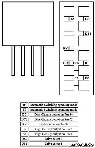

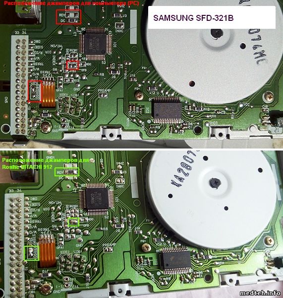

Уважаемые форумчане, столкнулся с данной проблемой в анализаторе Roshe HITACHI 912 и пока завис. С анализаторами работаю впервые так что опыта в этой специфике нет. В общем вот что пока удалось выяснить про дисковод с дискетами.
  • Дискета имеет особую файловую систему
  • Дисковод настроен на редкий режим работы
Ввиду вышесказанного, сделать образ дискеты и переписать его на другую не получится, я пробовал, также форум по ссылке ниже тому доказательство:
Теперь о дисководах. Вы наверное знаете, что обычные компьютерные дисководы без джамперов и отлично работают с компьютерами, а вот промышленные дисководы имеют джампера для различных настроек. Ниже в документ, в котором кратко описаны режимы работы дисководов и приведены модели дисководов с джамперами:

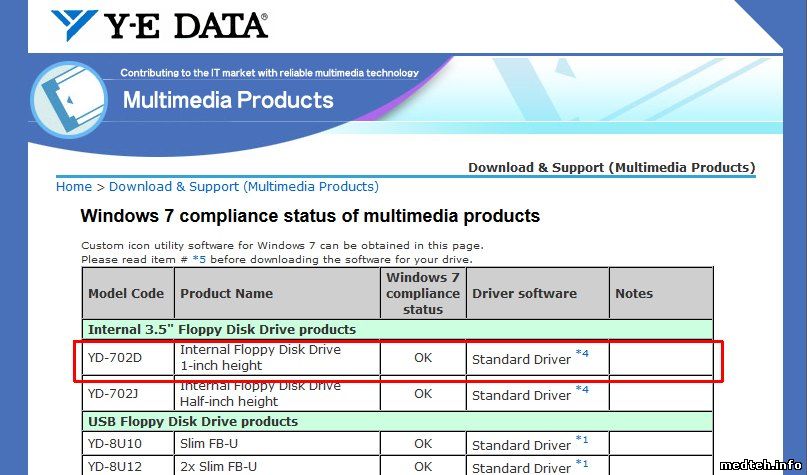

В анализаторе HITACHI 912 устанавливаются дисководы YD-702D-6639D американской компании Y-E DATA. Ниже даташит на этот дисковод:
Если этот дисковод вставить в компьютер, то компьютер его не видит (не работает). Однако по косвенным ссылкам он должен там работать. Ниже картинка c официальной странички поддержки производителя. Также ниже в ссылающемся документе представлена настройка джамперов этого же дисковода для синтезаторов KORG и для ПК.
Как видно из документов данный дисковод должен работать на компьютерах и именно через него проще всего сохранить образ на диск.
На картинке 2, изображены положения джамперов для анализатора HITACHI 912, чтобы переключиться на компьютер, судя по даташиту и документам, достаточно переставить нижний правый джампер на 1 пин вверх, т.е. замкнуть перемычку "H2". На картинке 3 расшифровка джамперов (вид тот же как и на фото 2).

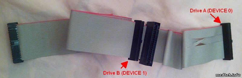

Если так подключить дисковод к стандартному кабелю, как на картинке 4, работать не будет. Дело в том, что данный дисковод по даташиту следует включать в параллельный кабель, в котором адресация выставляется джамперами. Стандартные дисководы уже настроены и адресация выставляется частичной "зеркализацией" кабеля. Т.е. как видите, получается путаница.
Я подключал этот дисковод просто к прямому разъему (Drive B), при этом он определялся как Drive A, т.к. джампер настроен на Device 0 или двугой способ: подцепить дисковод концу кабеля как Drive A, но на самом дисководе переставить верхний правый джампер на 1 пин вниз "DS1". Современные компьютеры в BIOS нет Drive B, поэтому его полюбому надо перестраивать на A. Оба способа мною были проверены и они работали в Windows-7, положение остальных джамперов сути дела не меняет. Теперь у меня небольшая просьба.
После того, как я подключил дисковод к компьютеру чтобы его проверить, я наблюдал вращение диска, свечение индикатора, позиционирование головки к 0-й дорожке в момент обращения, однако после 30 секунд ожиданий, система выдает сообщение, как-будто нет диска, что, кстати, часто бывает, когда дисковод неисправен. У меня нет такого же дисковода и прошу кого-то из Вас проверить дисковод заведомо рабочий таким вот образом и отписать на форум, действительно ли данный способ проверки удовлетворительный. Желательно проверить, используя оба способа адресации. Я пока изучаю особенности режима работы дисковода, чтобы понять чем его можно заменить.

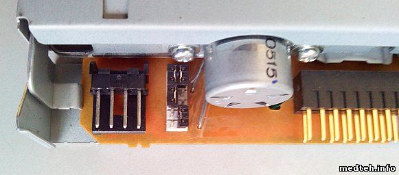

Всем снова привет провел ряд экспериментов. Родовой дисковод YD-702D-6639D, который стоит а анализаторе настроен на режим 1Мь/1.6Mb Unformated, модуляция MFM, вывод сигнала READY и с некоторой уникальной разрешающей способностью головки. Мне попался дисковод SAMSUNG SFD-321B, который также можно настраивать, только не джамперами, а перемычками на его плате. Даташит на этот дисковод можно найти по ссылке ниже:
Из даташита видно, что он по техничеким параметрам превосходит оригинальный Y-E DATA, в частности по максимально возможной плотности записи, т.е. его головка имеет немного большую разрешающую способность. В остальном также есть возможность выбора режима 1.6Мб, модуляция та же MFM. Хотя в самом анализаторе проверить не довелось, т.к. сам анализатор пока не работает, но дисковод наверняка в нем работать будет. Чтобы настроить этот дисковод, потребуется паять перемычки. Я сделал фото с оригинальным видом перемычек и настроенные под анализатор HITACHI 912.
Дисковод заведомо исправный, он работает в стандартной конфигурации на компьютере, однако с адресацией по предыдущему моему сообщению, в Windows-7 при попытке чтения пишет тип нет диска в точности как и оригинальный дисковод Y-E DATA и в остальном ведет себя точно так же (мотор, светодиод, положение головки). Оказывается переключение на DEVICE0 и подсоединение на прямой кабель (Drive B) не работает. Т.е. чтобы дисковод работал на компьютере правильно его обязательно нужно переключить в DEVICE1 и подключить на конец кабеля с частью зеркально перевернутого шлейфа, т.е. в Drive A.
Смею заметить, что драйвер в Windows не поддерживает режим 1.6Мб, так что в любой конфигурации даже при правильной адресации он так и будет писать тип нет диска. Поэтому для работы с этой дискетой нужна утилита с драйвером, описанная ниже. Видимо, оригинальный дисковод рабочий, раз все косвенные эффекты те же. Если что-то еще нарою, дам знать.
Сообщение отредактировал Rustaphor - Воскресенье, 27.Апр.2014, 16:36
RustaphorДата: Понедельник, 05.Май.2014, 19:32 | Сообщение # 21
Разнорабочий
Елец
Всем вновь привет. Дисковод SAMSUNG с настроенными перемычками в анализаторе не работает - все время горит индикатор и ничего не происходит.
По косвенным признакам с высокой долей вероятности думаю, что родовой дисковод рабочий. Пытаюсь теперь разобраться в назначении кабелей сзади анаизатора (см. фото 1). Поясните, пожалуйста, зачем для сопряжения с компьютером анализатору требуется 2 кабеля (MON. и H.CPU)? Может 1 кабель играет роль "обратной связи" первому для самодиагностики, т.е. проверки действительно ли дошли данные. Во всяким случае, если открыть схему для анализатора HITACHI 902, думается, так. Т.е. если я отправлю данные по одному кабелю, я их должен принять по другому. Прошу форумчан раскрыть эту тайну.
