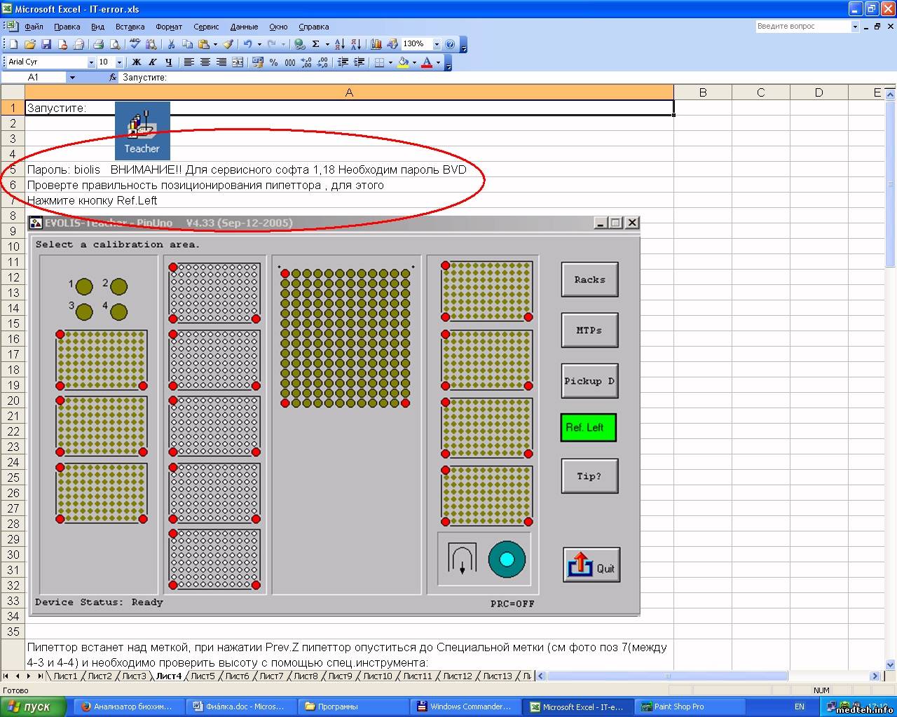

За Gemini хочу сказать. Входил в сервисный софт без пароля, нажимал кнопку вроде "I not know password". Запускал, правда, модули фотометра и транспорта плашки. В файле ошибок есть какие-то пароли. Есть файл с координатами. Прикрепляю оба.
По соседству тема за Gemini
Файл не прикрепляется - 3.5 Мб. Могу на почту если что. См. картинку.
