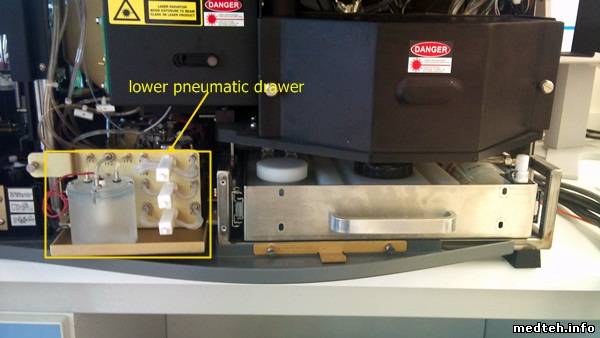

Открыл lower pneumatic drawer components(блок клапанов,слева от отдела для реагентов) и обнаружил остатки солей в трубках от клапана VL0, он отвечает за подачу жидкости Isoflow в проточную кювету. прочистил , аккуратно, все трубки где обнаружил остатки соли. после начал проводить прайминг, исчез воздух в трубке подачи изотона в кювету. сделал пробный прогон с бидзами flowcheck. осталось проверить линию подачи cleanz в кювету. думаю причина таже, хочу промыть также камеры самих клапанов.... как сделаю выложу фото
Azatus7Дата: Суббота, 05.Май.2012, 20:47 | Сообщение # 8
У вас сообщений: 104
Инженер медицинской техники
Туркменистан
Ашхабад

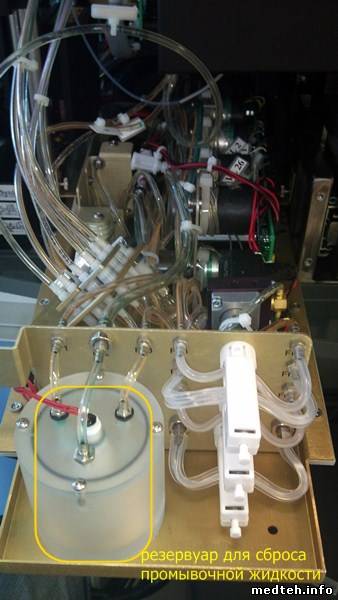

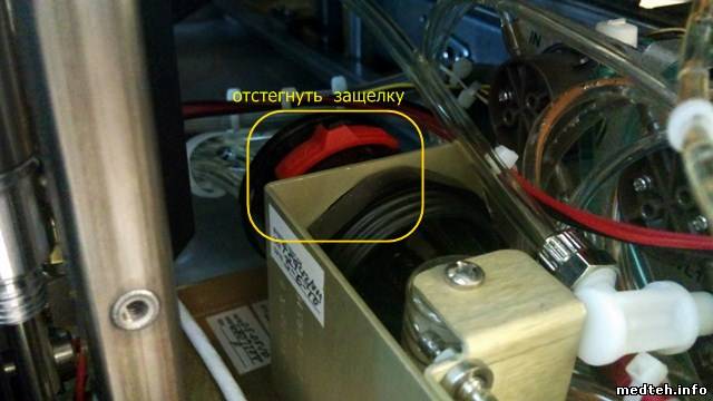

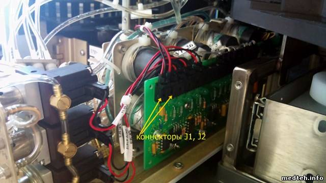

вначале, чтобы открыть блок клапанов(lower pneumatic drawer), сначала открутил
фиксирующий его болт, затем отсоединил трубку подачи сжатого воздуха, вытянул
немного блок к себе, после отсоединил коннектор отходящий от резервуара сброса
промывочной жидкости, затем отсоединил коннекторы J1, J2. теперь можно
еще немного потянуть на себя блок и отсоединить сзади блока общий коннектор
подачи обжимной и промывочной жидкости, а также там же и трубки для сброса
отходов(красная защелка ходит влево-вправо).
теперь можно полностью вытянуть аккуратно блок,и найти трубки которые забились,
главное не запутаться, т.к. там целый ворох трубок. также когда обратно
ставить будете трубки могут перегнуться. затем поставил поставил все обратно.

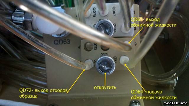

потом приступил к проверке проходимости самой проточной кюветы. для этого
заглушил отверстие подачи образца(главное чтоб потом там не забилось и не
попало посторонних элементов-ворса и т.п.), также открутил болт держащий
планку с трубками QD64, QD65, QD72. и также заблокировал QD72. а в QD64
начал вливать дист.воду из трубки QD65 должна пойти вода, потом открыл
QD72 и закрыл QD65, из QD72 также должна пойти вода.
после поставил все на место, включил цитометр, прогрел. выгнал еще раз
воздух из системы с помощью кнопки Air vent, и начал прогонять prime до
тех пор пока в трубках с маркировкой 64 и 65, что идут к кювете не исчезнут
все пузырки воздуха, иногда вместо prime делал cleanze.
после этого несколько раз сделал все процедуры промывки, cleanse panel и.т.д.
после провел flowcheck и проверил результаты.
вот в принципе и все.
