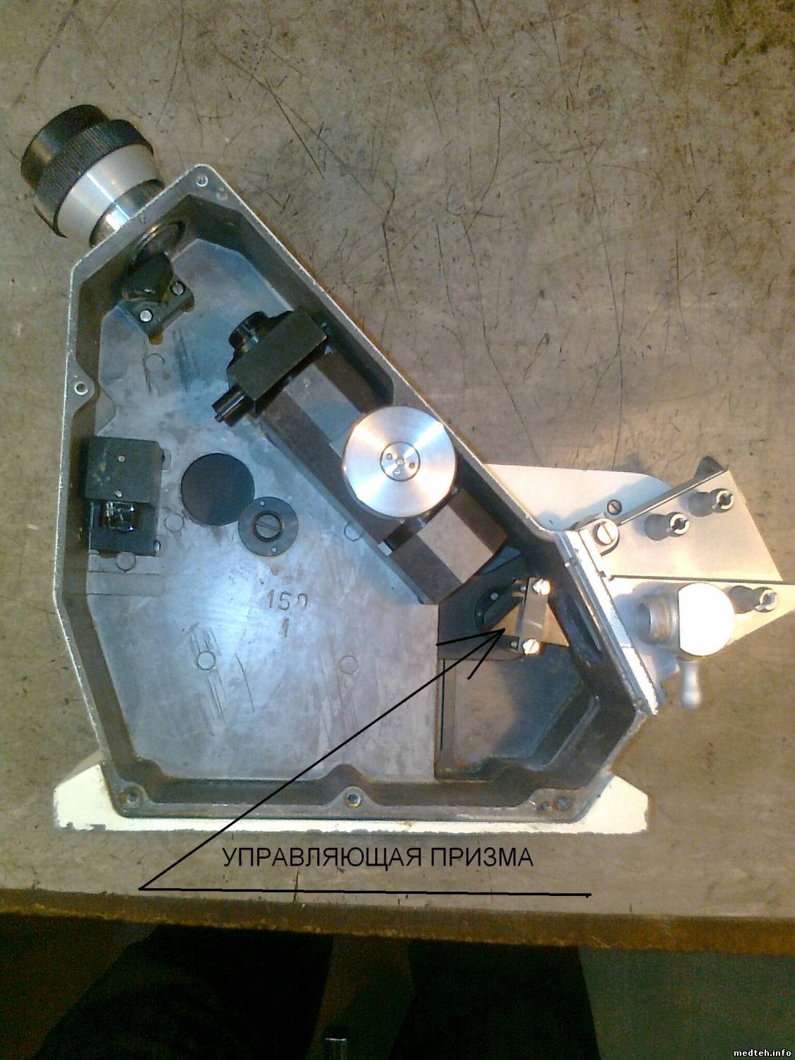

Здравствуйте уважаемые. Помогите решить проблемку: в результате ослабления крепления управляющей призмы рефрактометра RL3 и неадекватного воздействия произошло ее смещение. Попытка отюстировать призму по двум точкам- по воде и монобромнафталину оказалась безуспешной по причине трех степеней свободы призмы и примитивности ее крепления. Есть ли простой способ юстировки управляющей призмы или необходимо специальное оборудование?

Бромнафталин как проба, всегда плохо шел на типовых рефрактометрах, «поймать» границу трудно. Попробуйте воду и призму контрольную, или раствор глюкозы.

Третий
Добрый день! Вопрос, что вы понимаете под управляющей призмой? Пишите подробно. Нижняя призма с зеркалом, верхняя призма не участвует при измерении призмы. Призмы контрольные поверочные (одна) значение в паспорте. Есть ещё поверочный набор контрольных призм на три точки по шкале. Если у вас таких приборов много есть смысл приобрести, можно найти на сайте. Я так же использовал призмы от отечественных рефрактометров УРЛ. Пишите, чем могу помогу.

Quote (оптик-А)
Термин "управляющая призма" взят из техописания рефрактометра RL3, см. прилогаемое фото.[video][/video]

Понятно. Постарайтесь найти в каком положении находилась призма первоначально. По водичке добейтесь, чтобы граница была чёткой и прямой по отношению к правым и левым делениям, добились? Затем берёте призму из комплекта ЗИП с известным коэф. преломления хорошо притираете и сверяете показания в пределах погрешности, если влазит то крепите управляющую призму окончательно, но без излишних усилий, иначе может лопнуть! Потому производитель их сильно и не закручивает, правда раньше они использовали типа герметика. Успехов вам. PS По большому счёту она на правильность показаний сильно не влияет. Единственное пожелание ни в коем случае не трогайте шкалу. Иначе вам будет не настроить без набора призм по трём точкам!

Благодарю всех подавших советы! bye2 Применил контрольную призму вместо бромнафталина и это позволило решить проблему юстировки рефрактометра RL3. Действительно: на правильность показаний управляющая призма сильно не влияет. Успехов Вам.
