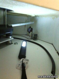

Вобщем нашёл где кнопка. Судя по фото это-ж как надо неуравновесить ротор чтобы рычаг надавить на кнопку.
Отдельное спасибо сервисным инженерам ООО БиоСистемы С-Петербурга за мгновенную и полную помощь в консультации по данному аппарату.
