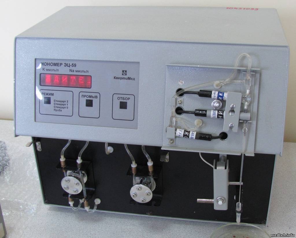

Электроды новые отработали 3 недели, сейчас пишет "нет натрия". Что это, электрод сдох?
YufitДата: Вторник, 13.Мар.2012, 09:36 | Сообщение # 2
Инженер по ремонту медоборудования
Харьков
С калием все нормально? Проверьте контакты подключения электрода натрия. Иногда электрод нужно легонько встряхнуть, чтоб наполнительный раствор стек в его нижнюю часть (по фото - правую), металлическая проволока во внутренней камере электрода должна быть погружена в жидкость. Поменяйте калий и натрий местами, чтоб определить в чем проблема - в электроде и канале прибора.

Quote (Yufit)
пробовал,пишет ошб клб, или нет клб- непомню. и электроды встряхивали

Вот, что отыскал:
Перенастройка канала
Перенастройка канала калия (натрия) производится следующим образом: 1 .Устанавливается новый электрод так, как описано в п.5.2.
2.Снимается задняя крышка иономера (4 винта).
3.Иономер включается и прогревается.
4.Нажатием кнопки РЕЖИМ на индикаторе устанавливается сообщение "НЕТ КЛБ" ("ЖДУ ПРБ").
5.Нажатием кнопки ПРОМЫВ в микропроточную систему электродов закачиваетя стандартный раствор "Стандарт 1". При этом, необходимо проследить за отсутствием воздушных пузырьков в тракте как со стороны всасывающего капилляра, так и со стороны подкачки раствора солевого мостика.
6.Длительно (на 7-8 секунд) нажимается кнопка РЕЖИМ. После ее отпускания на индикаторе возникают обновляющиеся с периодом 1 с два шестнадцатиричных числа, которые представляют собой вводимые АЦП коды по каналам калия и натрия.
7.Цель настройки заключается в том, чтобы установить код канала калия (натрия) равным примерно 800, причем допускаются отклонения +-100. Органом настройки является многооборотный потенциометр, который установлен на печатной плате АЦП. Плата АЦП располагается пятой (последней) по счету, если считать со стороны задней крышки. Потенциометр установлен на стороне элементов печатной платы, которая не видна настройщику. Однако, на стороне пайки, которая видна настройщику, на верхней части платы печатным способом нанесена надпись К (Na ) напротив потенциометра. Шлиц потенциометра направлен вверх. На ненастроенном канале АЦП индицируется код 000 или FFF. Медленно вращая потенциометр при помощи часовой отвертки код необходимо вывести на 800. Существуют 2 точки настройки: одна на рабочем участке характеристики потенциометра, а вторая на переходном участке (где многооборотный потенциометр без упора при продолжении вращения переходит от максимального сопротивления к минимальному). Следует производить настройку в точке, располагающейся на рабочем участке характеристики потенциометра. Эта точка отличается от второй тем, что имеет значительно меньшую чувствительность кода к углу поворота потенциометра.

отстроил канал по рекомендации pyo5, проблема решилась. Спасибо!

Поработав 2 дня, проблема вернулась, проверил настройку канала-все норм (код 800) . Вывод-электроды?
pyo5Дата: Воскресенье, 18.Мар.2012, 02:10 | Сообщение # 8
У вас сообщений: 794
ИВЛ, лаборатория и т.д.
Петропавловск-камчатский
Обычно, с новыми электродами подобного не возникало.
"Вымочиться" за это время они должны. Помогала промывка трипсином.(если работа напряжённая).
Кстати, ничего не сказано о "крутизне" электродов. Если она слишком низкая- меняй. На короткое время, при низкой крутизне, помогала промывка обычной дистиллированной водой.
Вспомнил! Если сразу после калибровки второго стандарта нажать на "режим" на экране будет крутизна. Значение её найдёшь в сопроводиловке на электрод.

C электродом натрия есть одна проблема на ЭЦ есть одна проблема - ОЧЕНЬ высокий процент брака, похоже у вас как раз этот случай. Сам встречался с таким, поехал на завод с прибором, поговорили с главным инженером. После замены электрода проблема устранилась. Крутить же потенциометры он не рекомендовал если до этого работало

"Приладить" - если только от "раделкиса" (пращура данного аппарата), вряд ли отыщешь. Если с руками дружишь, можно попробовать "починить".
Неисправностью в данном электроде, чаще всего, является большой воздушный пузырь. Бывало, что помогал простой наклон аппарата, предотвращающий "скат" пузыря к капилляру. Наполнитель в нём - концентрированный хлористый натрий. Как его туда вогнать - флаг тебе в руки!
(Сейчас легче, герметиков всяких появилось...). Капилляр должен остаться невредимым - это главное условие.
И ещё: если хлористое серебро с электрода по обвалилось - все старания насмарку, можно и не пытаться. Только разобрать его совсем, и попробовать восстановить оное (я не пробовал).
