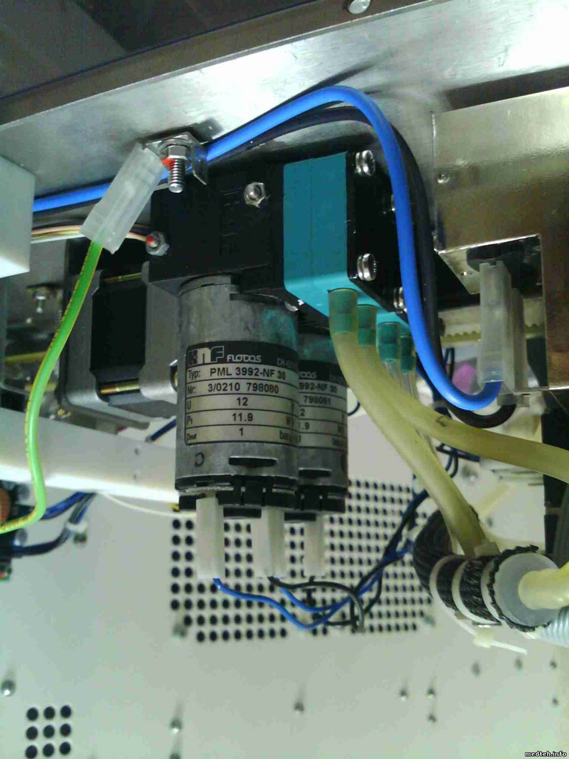

Asys Atlantis Flexiwash 1. Сгорел двигатель помпы, не промывает. Подскажите, где можно такой найти, у кого заказать. 12V, 0,99A Может от каких-нибудь других аппаратов подойдет. Опыта в лабораторке мало.

Фотографию или все что написано на двигателе.
speshlistДата: Пятница, 24.Фев.2012, 15:17 | Сообщение # 3
У вас сообщений: 215
рентген, служба крови
Вологда
два одинаковых стоят рядом
speshlistДата: Пятница, 24.Фев.2012, 15:18 | Сообщение # 4
Вологда
два одинаковых рядом.
AlexiumДата: Пятница, 24.Фев.2012, 18:49 | Сообщение # 5
Это маркировка всего изделия - помпы.
Вариантов немного
- заказать её целиком
- попробовать подобрать мотор по параметрам и проверить производительность- (я ничего не нашел unknown )
- отремонтировать этот мотор - вполне возможно стерлись щетки.

такой клиент скользкий, что не хочется повтора совсем. поэтому и думаю детальку найти. почистить это понятно, почищу.

Почистили двигатель, щетки пошевелили, помпа заработала. Аппарат у клиента запасной, так что пока на этом остановились. Спасибо сочувствующим за информацию.
