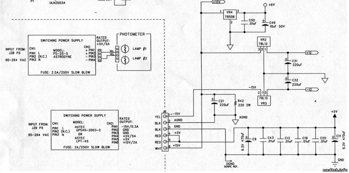

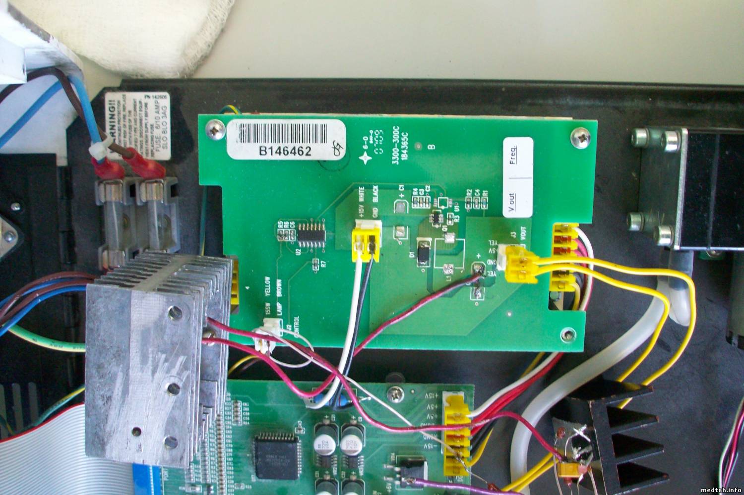

NVEДата: Пятница, 17.Май.2013, 13:38 | Сообщение # 11
Омск
Парни, подкиньте, пожалуйста сервис мануал, нужно БП подправить после некоторых товарищей. Можно в nikolayms"Ы"mail.ru послать.
Сообщение отредактировал NVE - Пятница, 17.Май.2013, 13:45
zx19Дата: Пятница, 17.Май.2013, 15:19 | Сообщение # 12
хендмейд потрясный!
NVEДата: Пятница, 17.Май.2013, 20:56 | Сообщение # 13
Омск
Да уж, радиатор держался за СМД конденсатор одной ногой транзистора, при транспортировке отодрался "с мясом". За изобретательность 5+ а за исполнение...
