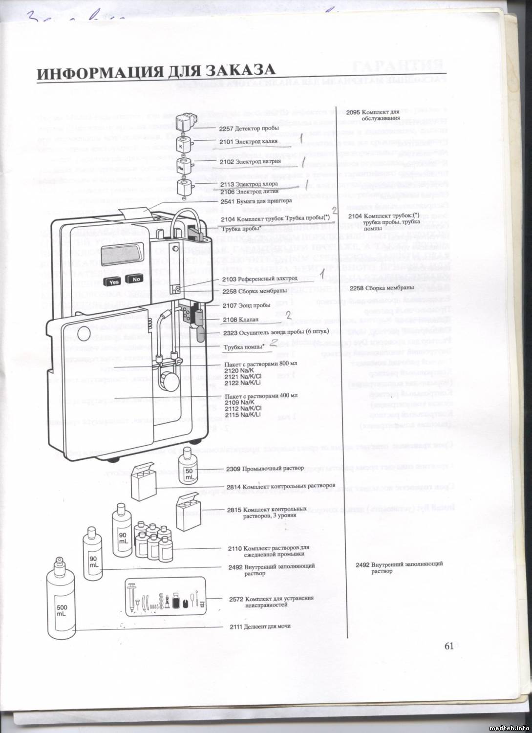

Анализатор электролитов крови EasyLyte компании Medica Corporation, США.
У кого есть документация, сервис-мануал, каталог запчастей (с каталожными номерами для заказов). Имеется частая проблема в протекании, после промывки и продувки клапана и всей гидравлики проблема временно исчезает. Вот думаю на клапан (распределительный), в который вставляется пак. либо засор либо подсос воздуха. Хотелось бы попробовать его поменять, но не знаю как правильно называется и где лучше заказать.
Есть темы:
- Анализатор электролитов крови EasyLyte Calcium (Na/K/Ca/pH) (Неполадки/проблемы, опыт и советы по их устранению);
- Анализатор электролитов крови EasyLyte Plus (Na/K/Cl) (Неполадки/проблемы, опыт и советы по их устранению);
- Анализаторы ProLyte и EasyLyte - в чём различие?.

Клапан растворов он называется, дело процентов на 95 в нем. Сервисная у меня есть, только там ничего интересного нет. Медиковские приборы отличаются крайней простотой в обслуживании и замене запчастей, с этим, по идее, любой лаборант справится. А если что-то с электроникой, то без имитатора электродов все равно прибор не настроишь, а половина сервисной инструкции этому посвящена.

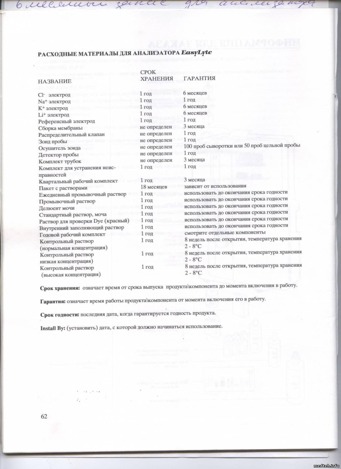

Добавил EasyLyte Operator's Manual - Rus в хранилище, еще бы сервис мануал кто бы положил, со схемой. После Нов Года явился на работу и обнаружил что протекла крыша над EasyLyte Calcium. Вода попала в блок электродов,дорожки кое-где отгорели в уголь. Восстановил дорожки, собрал-идёт нагрев, на кнопки не реагирует, по плате полазил,обнаружил отсутствие U=+5V - питание микрух, идет с U12(78L05)-между Вых и Землёй R=10 Ом. Искал КЗ, обнаружил в микроконтроллере U10 P80C552EBA, смог заказать EFA, надеюсь подойдет.

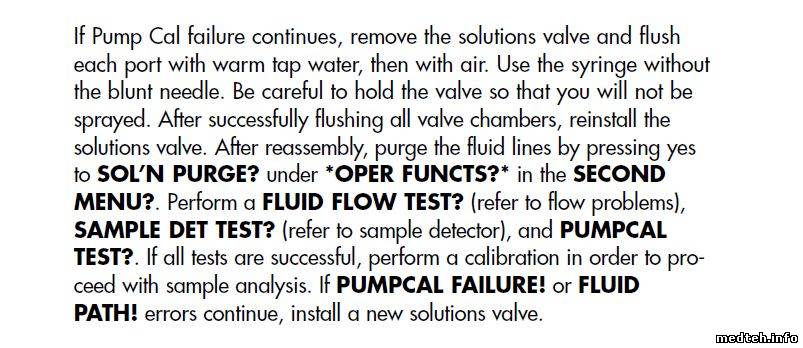

Здравствуйте коллеги! На Еasylyte calcium после ежедневной очистки,в калибровке выдаётся ошибка "ПОМПА НЕ В НОРМЕ"? Перепробовали всё! В чем проблема?
AlexiumДата: Вторник, 02.Июл.2013, 17:08 | Сообщение # 15

SAIДата: Четверг, 11.Июл.2013, 10:43 | Сообщение # 19
Череповец
Проблема в "cмачиваемости " трубки помпы насоса.
Промойте внутри трубку помпы гипохлоридом (или белизной из магазина бытовой химии - это тоже 5% водный р-р гипохлорида),
если трубка имеет механические дефекты, поменяйте её на новую.

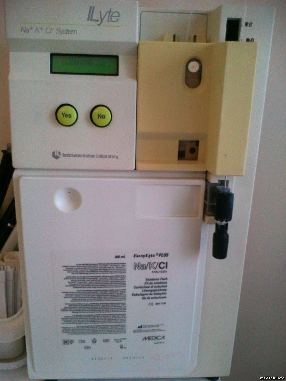

Ребя, кто-то пробывал ставить на EasyLyte Plus Na/K/Cl производства Medica Corp., USA электроды от Ilyte (Instrumentation Laboratory, Italy)?
AlexiumДата: Понедельник, 05.Авг.2013, 22:15 | Сообщение # 22
Это один и тот же прибор. Производитель Medica.
OBEYДата: Пятница, 09.Авг.2013, 17:31 | Сообщение # 23
У вас сообщений: 89
лабораторная техника
Киевский Хунтанат
Вот что ответил сервис Instrumentation Laborotary:
Dear Sergey,
Even if the two instruments ( EasyLyte Plus and ILyte) are manufactured by the same company (Medica Corp.), the parts and the solutions pack are different. The electrodes of the ILyte doesn’t fit in the EasyLyte instruments, and also the position of the calibrators inside of the solution pack, are different. If you try to use a solution pack of the ILyte on the EasyLyte (and also the contrary) surely you will find an error during the calibration, on all channels, since the solutions for calibration (Cal1 and Cal2) have not the concentration that the software expects to “see".
Best Regards
Думаю, надо брать электроды и пробывать. Пак понятно, что если отверстие для слива и стандарт А перепутаны, то не подойдут. Может не хотят палится просто - судя с их ответа.

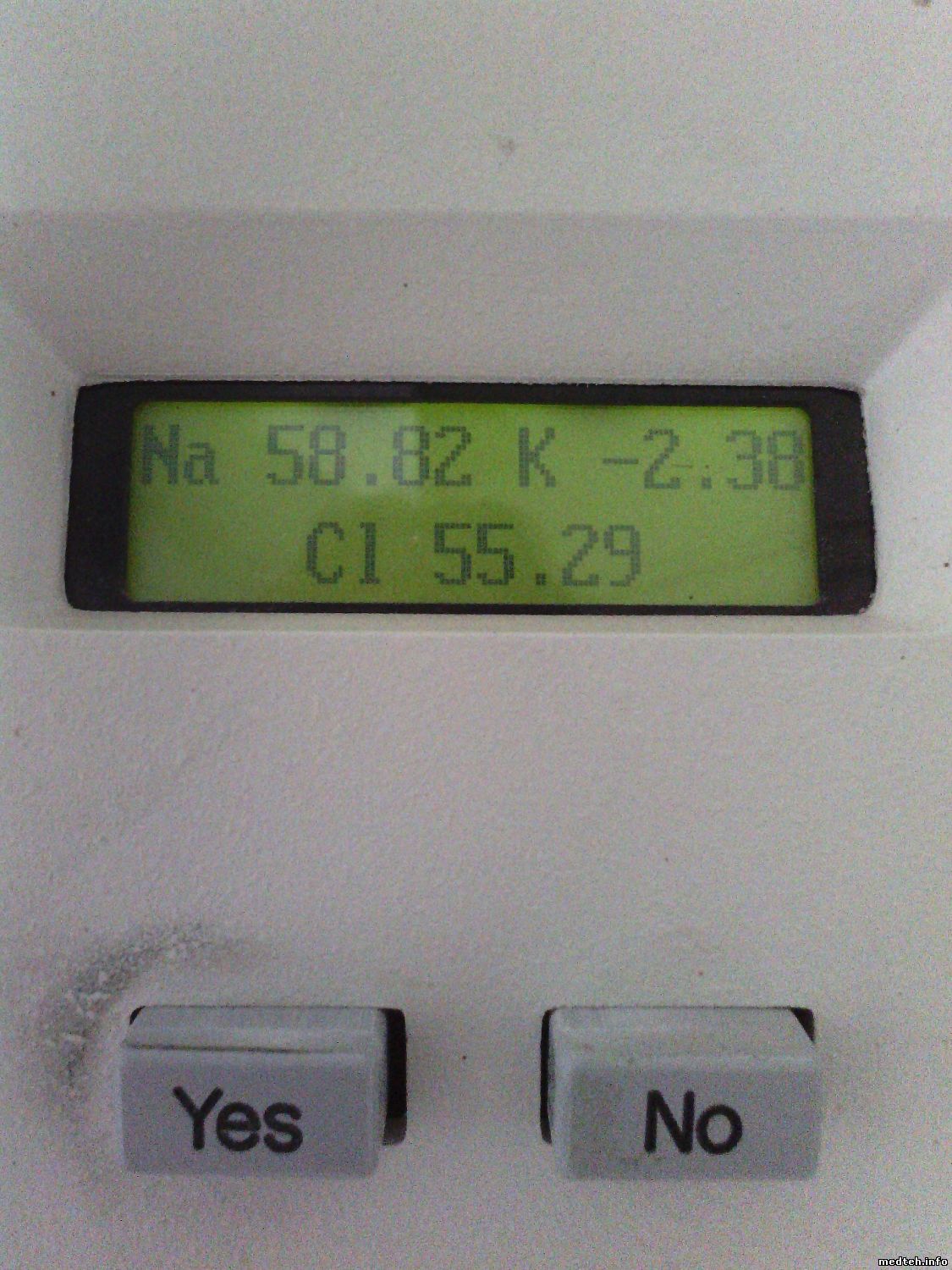

Константин1969Дата: Четверг, 08.Сен.2016, 22:50 | Сообщение # 34
У вас сообщений: 248
Инженер-приборостроитель
Сергиев-Посад

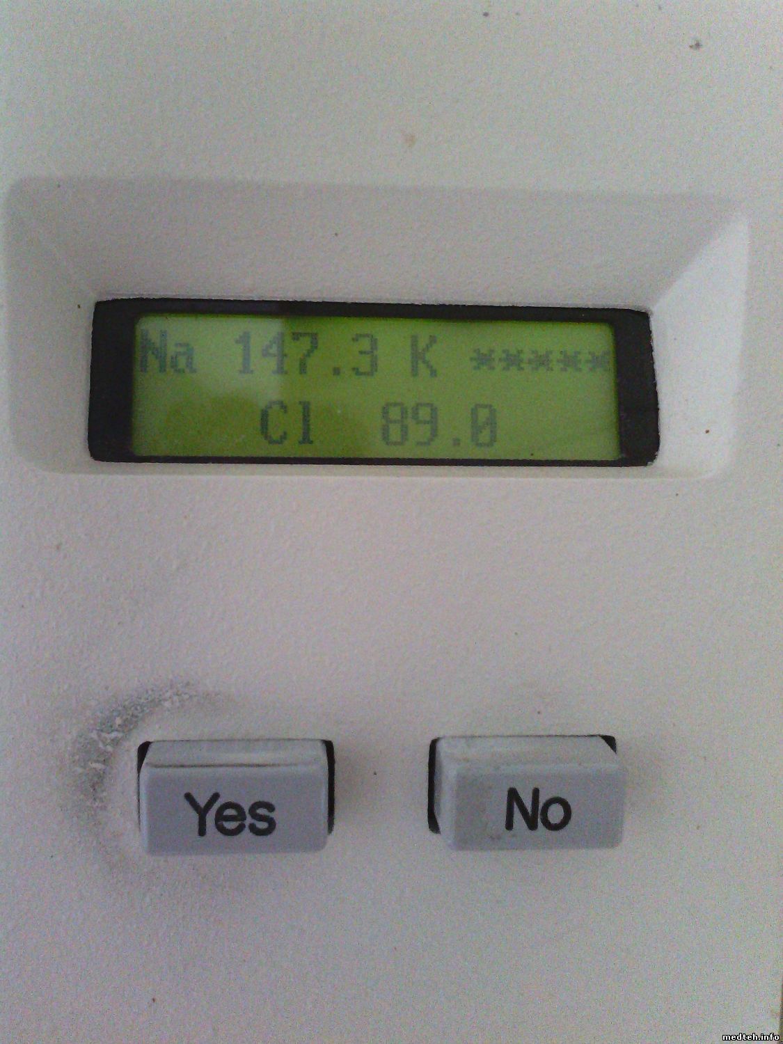

Периодически прибор не показывал калий. Сначала калибровка была как на фото 1. Потом стали появляться звёздочки. Электроды не меняли давно. Сегодня заменил все электроды, трубки, раствор. Планово. Но калий упорно не хочет калиброваться. Пробовал и старый и новый электрод. Ткните почему.
black_furyДата: Пятница, 09.Сен.2016, 04:02 | Сообщение # 35
У вас сообщений: 568
Константин1969, электрод сравнения меняли?
Константин1969Дата: Пятница, 09.Сен.2016, 08:20 | Сообщение # 36
Сергиев-Посад
Электроды заменены все, годны до 5. 05. 2017.Такое ощущение что контакта на калии нет. Или пропадает. Но там отвёртку нужно длинную, вчера под рукой не было.
black_furyДата: Пятница, 09.Сен.2016, 08:30 | Сообщение # 37
Константин1969, отвёрткой и прочими (надфилями) не вздумай залазить туда, имеется печальный опыт (не мой). Можешь взять зубочистку, не много намочить (спиртом) и протереть внутри, максимум скрепкой. Но на практике такая неисправность была только на референсном электрод...
fred1Дата: Пятница, 09.Сен.2016, 15:01 | Сообщение # 38
У вас сообщений: 551
Анапа
Проверь контакт ! До платы !
Для информации, на этих приборах со временем перестает работать референтный электрод, причина, наслоение несмываемых отложений на мембранной сборке, эта беда довольно легко ремонтируется!
Надо вытащить мембранную сборку , аккуратно слив хлористый калий, отклеить липкую ленту, под ней есть маленькая дырочка,надо просто сместить ленту на новое место или в сторону и заклеить все на место ! Проверено неоднократно работает как новая !!!
Удачи !
Сообщение отредактировал fred1 - Пятница, 09.Сен.2016, 15:01
doctor_farshДата: Суббота, 10.Сен.2016, 00:23 | Сообщение # 39
Благовещенск
fred1, +1 Константин1969, ищи проблему в мембране такая же фигня, только с Натрием была. Лента в потраха на мембране размоталась, пришлось использовать вместо нее пару витков фумленты предварительно размоченной в растворе, что в камеру заливаешь. так мы проработали 4 месяца biggrin
Константин1969Дата: Суббота, 10.Сен.2016, 01:23 | Сообщение # 40
Сергиев-Посад
Референтный электрод новый, в том-то и дело. Что новые что старые электроды ставил, картина одна. Естественно все способы попробую что советовали. Всем спасибо за отклики. Судя по схеме измерений если реф сдох то по идее калибровки пл Хл и Натр тоже быть не должно. Так? На мембране обычная лента клейкая или что-то специальное?
Отвёртку естественно имел ввиду для снятия задней стенки, два верхних винта. biggrin
Сообщение отредактировал Константин1969 - Суббота, 10.Сен.2016, 01:25
