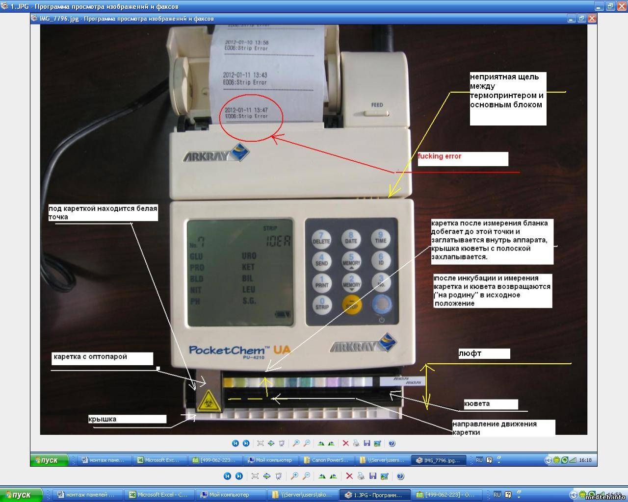

Друзья мои! Прошу посоветовать, что еще можно проверить?
Проблема японского карманного анализатора мочи Arkray PocketChem PU-4210.
Анализатор после заглатывания тест-полоски, проведения измерения бланка по белой точке на кюветке, инкубации, измерения, выдает на дисплей и печатает: E006:Strip Error
Сервисного мануала нет. Вскрыл корпус, осмотрел.

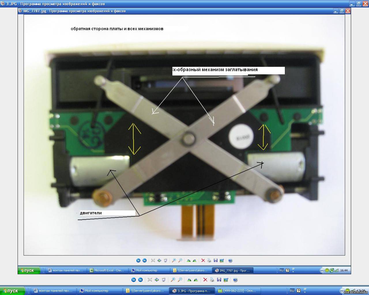

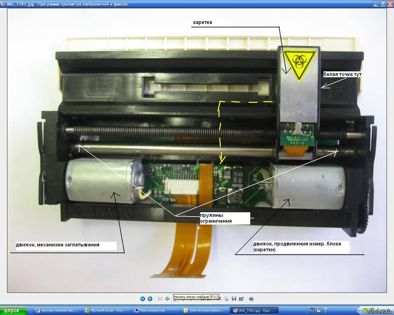

В аппарате измерительный блок (пластмассовая каретка с оптопарой) бегает по горизонтали, а кюветка с полоской находится неподвижна до момента «заглатывания» внутрь аппарата (в моем тесте 10EA добегала до 3-й риски, нанесенной на тестовую полоску и заглатывалась). Итого, в аппарате 2 двигателя, 2 платы.
Ограничивающие пружины каретки, находящиеся на обоих концах гладкой металлической направляющей оси в порядке (смазал вазелином на основе силикона). Вторая металлическая направляющая каретки с нанесенной резьбой по всей длине также без перекосов и застреваний (смазал графитовой смазкой).
Оптические датчики- ограничивающие движение каретки начала и конца горизонтального движения- в порядке.

Окончательный осмотр показал, что:
1. Механизм продвижения измерительного блока (каретки с оптопарой) по горизонтали над кюветой с полоской и механизм «заглатывания» в корпус кюветки имеет небольшой люфт-выдвигается вперед на 3-4 мм (это нормально!?).
2. Вся механика и оптика отрабатывает свои заданные алгоритмы.
Может быть это проблема п.1? Может быть это проблема электронной части? Кто сталкивался с этим?

Посмотрите внимательно, как держаться шестерни на осях двигателей - производителем они посажены на оси внатяг, но пласмасса то всю свою жизнь усыхает, что и приводит к пробуксовыванию шестерней на осях, что в свою очередь приводит к тому, что каретка с полоской или же оптическая головка не стают на свои датчики. При пробуксовывании появляется лишний звук. Лечится это каплей моментального жидкого клея в торец шестерни и оси.

Мои действия и наблюдения:
- осмотрел механику, подклеил оси, датчики каретки встают на черные наклейки на нижней крышке адекватно
- осмотрел измерительный блок, вытащил тонны грязи из каналов оптики, оптику не трогал. наблюдал потускневшие стекла некоторых элементов оптики (фотодиоды?), один из четырех оптич. элементов с прозрачным стеклом (LED?)
- вошел в сервисный режим (4210). В режиме Light Amount Adjustment Mode наблюдал значения: 632 nm – 40912-40943; 565 nm – 40911-40920; 755 nm –4090-4097. температура растет с 300-307-и выше.
- управление изм. блока кнопками 4,6,5,2 адекватно- головка бегает влево, вправо, внутрь, выезжает наружу.

3. Где найти на плате потенциомеры для подстройки параметров длин волн? На самом измерительном блоке (не разбирал)?

Ватными тампонами никуда лезть не советую, лучше использовать безворсовую ткань, если смачивать, то в изопропаноле. Значения настраиваются вручную потенциометрами на плате - она там вообщем то одна(принтер не в счет), картинки вроде должны быть в мануале. У меня под рукой старого покеткема нет, только новые - серые, а то сделал бы фото. Более подробной схемы нет, да она вообщем то и не нужна. Если не получается настроить, как описано выше (помогает примерно в 80%), то прибор обычно списывают
