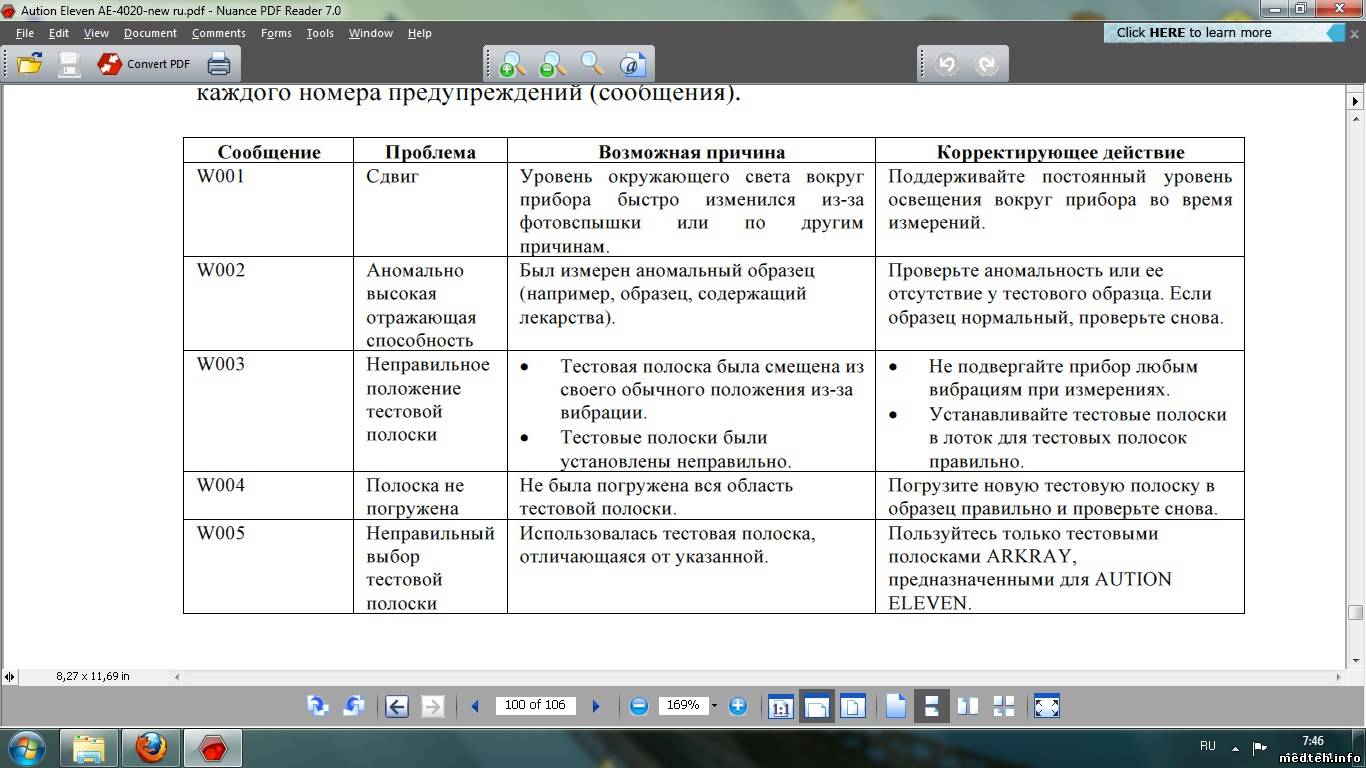

После 3-4 десятков измерений показывает ошибку W003 и начинает, при повторных измерениях, через раз снова ее показывать. Подскажите с чем связана эта ошибка. Мне кажется что она возникает когда тест полоска "наезжает", перекрывая, промежуток у белой "юстировочной" полосы справа на столике. Проконсультируйте кто знает, прав я или нет.
AlexiumДата: Пятница, 09.Дек.2011, 13:29 | Сообщение # 2
W003 (Incorrect positioning of test strip)
Description
Center of black mark on the test strip was not at the adjustment base point.
Judgment is made at the end of photometry of a sample.
Possible cause
Test strip was laterally displaced due to vibration applied to the unit.
Test strip was laterally displaced because it was not correctly set on the test strip inlet.
Action taken by user
Do not move the unit during measurement. Do not apply shock to the unit.
Correctly set the test strip.
Action taken by manufacturer
Check the test strip transportation status.
In the reverse mode “420”, check A/Ded waveform length.
In the reverse mode “470”, “471”, readjust position of black mark.
Process
Includes W003 on printout. (Does not print measurement result.)
Continues measurement.

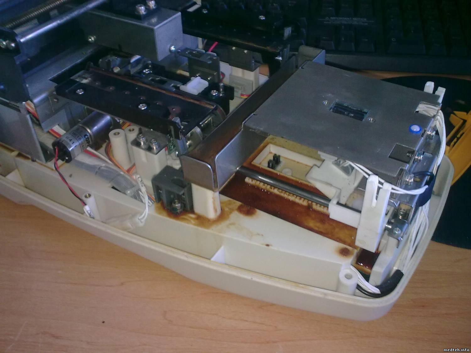

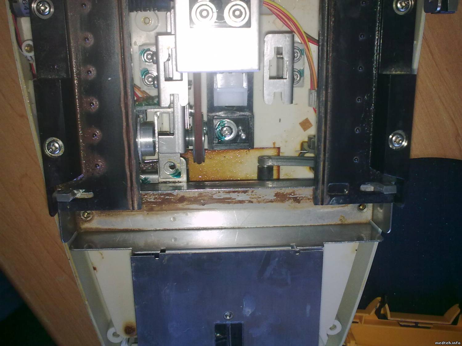

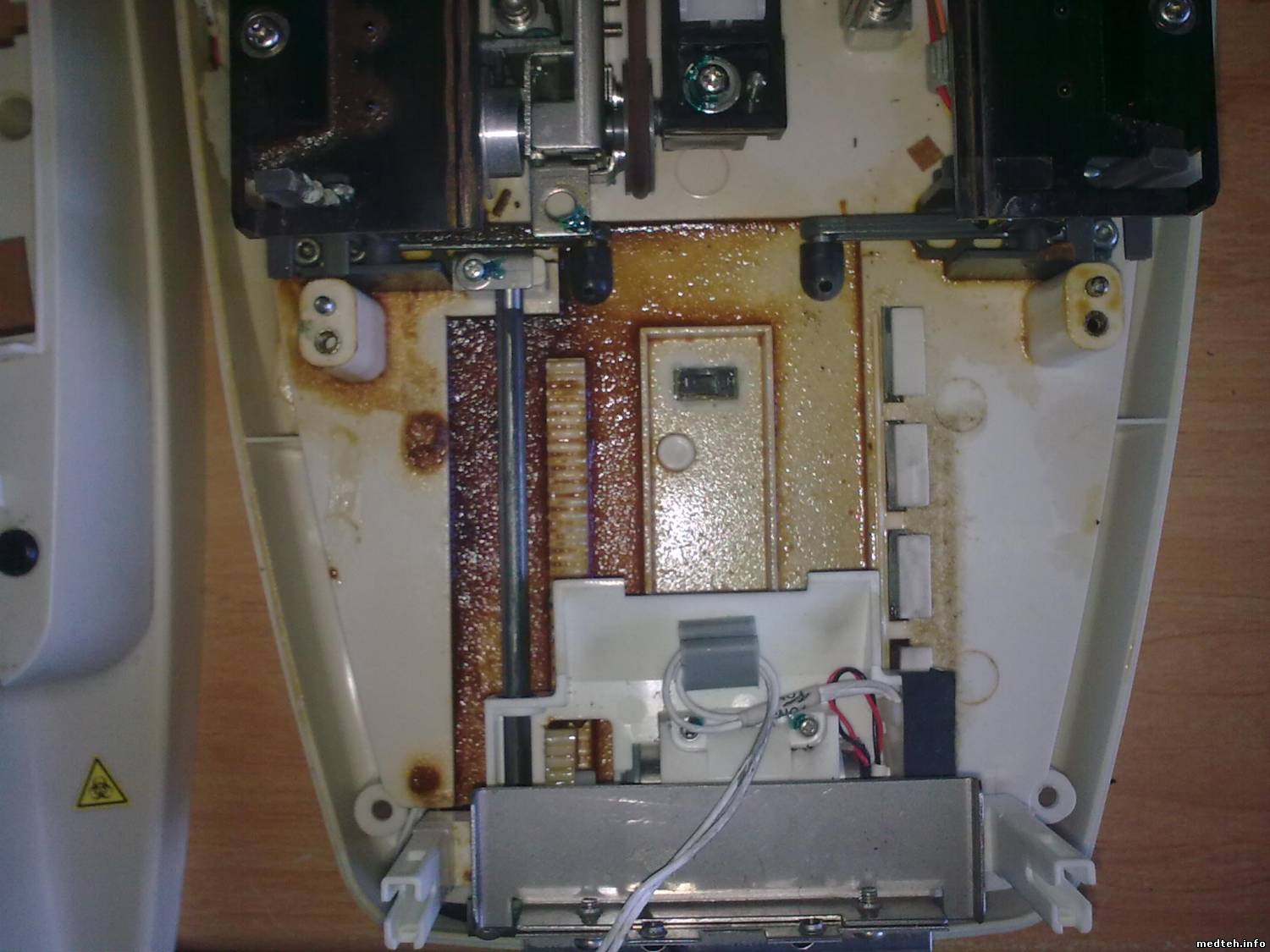

понаблюдай движение полосок при открытой крышке, тоже не раз сталкивался с этой ошибкой, при перекладывании полоска смещается вправо или влево с каждым шагом, соответственно черная метка уходит из контрольной зоны. Как мне кажется все возникает из-за двух составляющих - износ и не совсем нежные руки наших врачиков, так как узел снимается для промывки, и при обратной сборке вставляется с излишним усилием. А иногда роняют сам элемент с перемещающими планками, вплоть до изгиба. Еще одно место это центрующие лапки, если плохо двигаются(выработка или грязь), то полоска также смещается изначально в какую-либо сторону.
Кстати у меня на одном приборе уже появилась новая проблема - лопнула (в районе крепления) поджимающая планка, эта та, в которую упирается подвижный столик, и которая в свою очередь двигает фиксирующие полоску(при измерении) лапки. Пока вышли из положения вырезав из такой же стали полоску и пропаяли по всей длине, вроде пока работает.
Ну а на фото агрегат который года три не мыли, ну не показали как это делается, а читать не умеют. Была таже ошибка что и у тебя, на одной из лапок сгнила пружина, отмыл, смазал, заменил на подходящую, работает уже полгода.
Электронными регулировками как описано в сервисной еще не пользовался, не было сервисной, когда делал, поэтому двигал все вручную за счет креплений.
